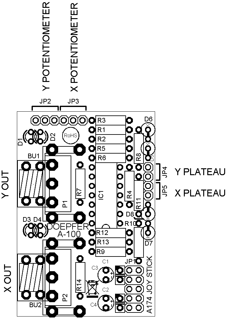

Hat mal jemand folgendes Versucht:
Auf der Leiterplatte stehen 2 Steckbrücken (Jumper) zur Verfügung, mit denen ein Spannungsplateau rund um die Mittelstellung erzeugt werden kann. Die Jumper sind mit JP4 (Y-Plateau) und JP5 (X-Plateau) bezeichnet. Durch Entfernen der betreffenden Steckbrücke wird das Plateau aktiviert. Die folgende Skizze zeigt die Lage der Steckbrücken:
Geh ich richtig in der Annahme, dass dann eder Regelbereich von unten, links nach oben, rechts von 0 - 7 Volt geht und in der Mitte x: 3.5 V, y: 3.5 V, anliegt?
Was passiert dann aber mit den Offset Reglern? Sind das dann einfach Abschwächer d.h. man regelt dann damit die maximale Ausgangsspannung?
mit deoffset verstellst du eigendlich nur die position des hebels. also die reaktion der x und y achse. ost besonders toll wenn man reso und cutoff von nem filter da drauf legt, so kann man die werte etwas verschieben um nicht gleich die heftigsten werte zu bekommen. macht laune so eine filterfahrt .
Danke, das ist mir schon klar. Ich frag mich einfach, ob das nach dem Jumper Umbau auch noch so ist. Ohne Umbau verschiebt man ja den Bereich zwischen -3.5 und +3.5 Volt, danach sollte ja der Bereich zwischen 0 und +7 Volt verschoben werden. Es ist mir sowiso nicht klar, weshalb +/- 3.5 Volt und nicht zum Beispiel +/- 2.5 Volt oder +/- 5 Volt, ersteres wäre ja der Standard für Modulationssignale, letzeres für Tonhöhen. Ist vielleicht ein bisschen eine akademische Frage. Egal, ich werd es wohl selbst testen müssen. Sollte mir sowiso endlich mal ein Multimeter besorgen.
WEnn ich den Schaltplan richtig im Kopf habe, dann ist es so: Das Potentiometer des Joysticks liefert immer -3,5 bis +3,5 V. Dieser Regelweg bekommt in der Mitte ein Delle, wenn man die Jumper zieht.
Zu der Spannung, die das Joystickpotentiometer liefert, wird dann die Spannung der Offset-Potentiometer addiert, die ebenfalls von -3,5 bis +3,5 V eingestellt werden kann. Wenn man also das Offset Potentiometer auf +1,5 V stellt, dann liefert das gesamte Modul bei Joystick bewegungen eine Range von -2 bis +5V mit einer Delle bei 1,5 V.
Ich kann das aber zu Hause noch genau im Schaltplan nachschauen.
EDIT: Vorzeichenfehler im letzten Satz korrgiert
Danke Florian, das war sehr aufschlussreich!
Was meinst du mit Delle? Heisst das, dass es im Bereich der Mitte einfach flacher wird und der Bereich in der Mitte feiner aufgelöst ist. Der Verlauf wäre dann wie zum Beispiel eine y = x^3 Funktion?
