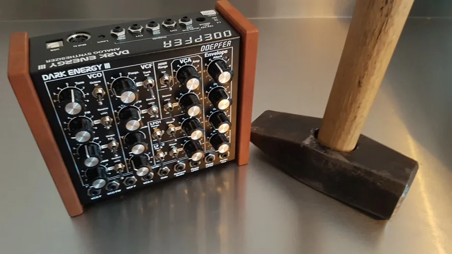

Mein Problem ist dass ich langsam die Geduld mit dem Ding verliere,
und wenn das passiert, werden diese Beiden (siehe Bild) eine unsanfte Begegnung haben!

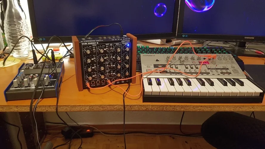

Ich hab mal ne "Fabrik" zusammengefummelt ^^
So scheint es zu funktionieren, wenn auch das Ganze stark sich nach 8Bit-Musik anhört.
