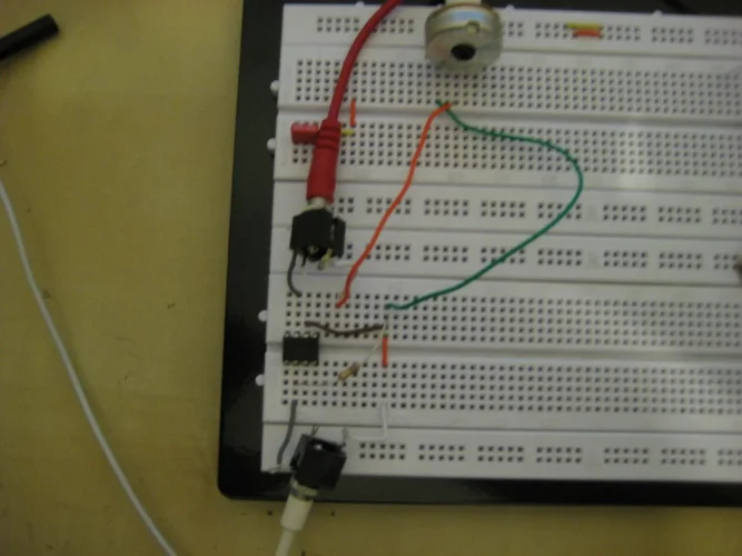

ich bastel gerade mal den verstärker nach, als audiosignal nehme ich ein musikstück vom rechner.
Der output ist aber nur sehr leise und verzehrt. Nachdem ich einen Poti genommen habe kann ich das Signal
etwas verstärken, aber lange noch nicht so laut wie die quelle.
Mach ich beim testen was falsch und kann nur output der eurorack module nehmen oder sollte das auch mit normal audiosignalen gehen?
Vielleicht hab ich auch nur die belegung falsch.
Der IC ist ein NE 5534 A DIP
danke

Kannst Du mal das Photo ein bisschen schärfer hochladen. Man sieht ja nicht mal ob das IC richtigrum eingesetzt ist.
Ehm, ich sehe auf Deinem Testaufbau keine Stromversorgung???? Pin4 und Pin7 sind ja nicht belegt...?
ups, da hab ichjetzt nicht dran gedacht, hab schon gefragt warum diese pfeile eingezeichnet sind, kann ich ne normal wandwarze nehmen?
EDIT: ich habs einfach mal gemacht, sound ist auf jeden fall lauter als vorher, brauch der poti dann auch strom?
Am Poti drehen bringt nix, nur ganz am ende des Poti verzehrt es ein wenig.
Muss die Masse des NT auch an die Masse des Audio? Eher nicht oder?
Elektronik funktioniert nicht ohne Strom. Du brauchst eine stablisliert symmetrische Stromversorgung.

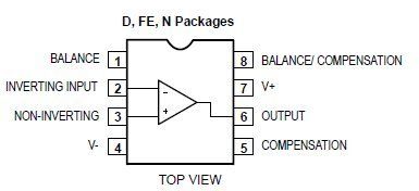

Stimmt den die Zeichnung bei Doepfer mit dieser aus dem Datenblatt überein?
Werden solche Bauteile immer mit +xVolt und -xVolt betrieben'?
mmh, scheint das die zeichungen passen, warum verstärkt denn meine Schaltung nicht, das NT scheint ja zu laufen,
ich habe es auf 3V eingestellt.
Deswegen schrieb Florian "symmetrische Stromversorgung", das bedeutet: Du betreibst den OpAmp in dieser Schaltung mit +V und -V. Doepfer-Standard wäre dann +12V und -12V. Mit deinem "normalen" Schaltnetzteil wird das nicht funktionieren.
mfG Bruce
