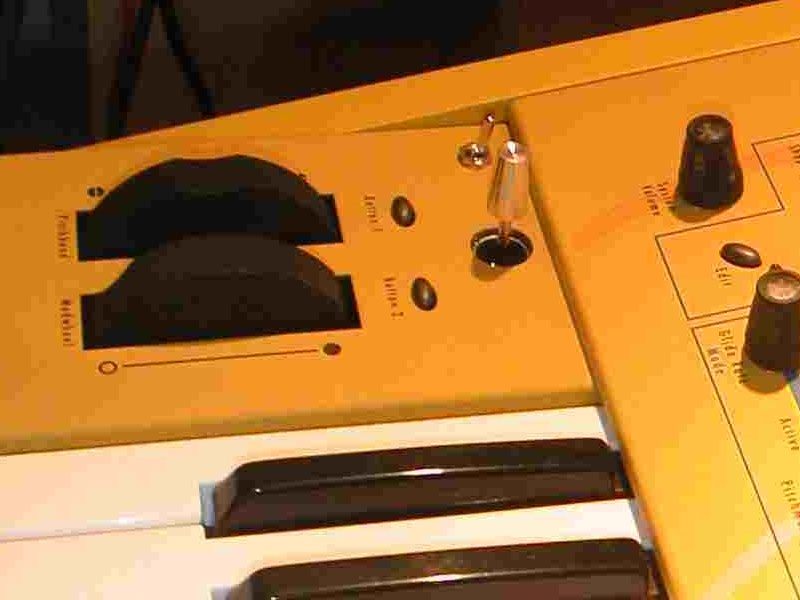

@ meic
...ich hab auf deinem Bild grade gesehen, das Du 2 Joysticks im Gehäuse hast. Warum da und nicht links neben der Klaviatur, wo sie zum feinfühligen Spiel eigentlich hingehören (siehe Bild unten)?
Gruß
Andreas
  • #308
nicht jeder spielt mit klaviatur...
es gibt doch auch Sequencer (im bild von meic neben den joysticks ;) )
