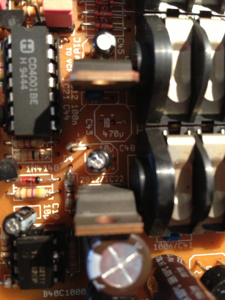

Hallo,
bin grad dabei meine Doepfer MS 404 zurecapen.
Jetzt hab ich einen ELko ausgelötet und weiß nicht wie herum der neue reinkommt :|
Ist C43 .. ich hab mal ein Bild gemacht.
Das mittlere Loch war nicht verlötet!
Kann mir jemand helfen?
habs mir gedacht.. was mich nur stutzig gemacht hat, ist das die elkos im unteren bildrand (die braunen) genau andersrum eingelötet waren und ich sie auch so wieder angelötet habe.
also quasi mit dem minus pols des elkos weg von dem schaltzeichen "kondensator

ja, hatte ein massebrummen am ausgang. deshalb hab ich jetzt mal die 3 elkos am netzteil getauscht die ich als übeltäter im verdacht habe.

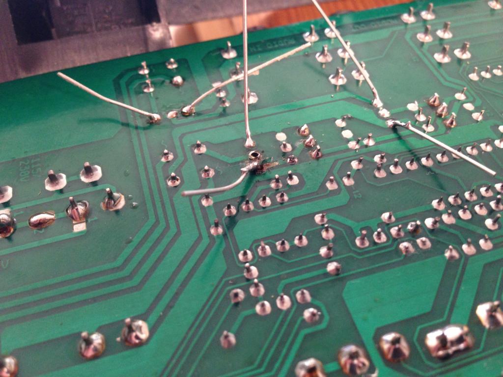

So jetzt hab ich ein richtiges Problem.. hab grad gesehen das beim aus und wieder einlöten eine leiterbahn gerissen ist.
Kann man da noch was machen oder kann ich alles auf den Mül werfen?
Du lötest nicht oft, oder? Mache eine Kabelbrücke und dann sollte es gut sein.
Nein, zugegeben, so oft löte ich nicht.
Hab noch ein Bild gemacht.. also den Lötpunkt von der gerissenen Stelle mit dem nächsten Punkt verbinden zu dem die Leiterbahn führt? (in dem Fall direkt der Punkt rechts daneben)
Mach mal ein Foto wo man den Leiterbahnverlauf sieht.
(Ist kein Problem das zu reparieren)
Sieht man doch da oben. Und JA, einfach ein Kabel von der kaputten Stelle zur nächsten verlegen - und dann gib das vielleicht mal jemandem in die Hand, der öfter als zwei Mal im Halbjahr lötet. Der kann dir dann bestimmt Tipps geben, wie du solche Baustellen in Zukunft angehen kannst, ohne dass dabei ein weiteres Frankensteins Monster herauskommt. ;)

Das Problem sehe ich auch - aber auf dem Foto lässt sich halt schlecht einzeichnen, wie man das am besten repariert.
(Man muss ja beide Verbindungen wiederherstellen nicht nur die nach rechts (vermutlich Eingang des negativen Reglers), sondern auch die nach links (vermutlich zum Brückengleichrichter) )
