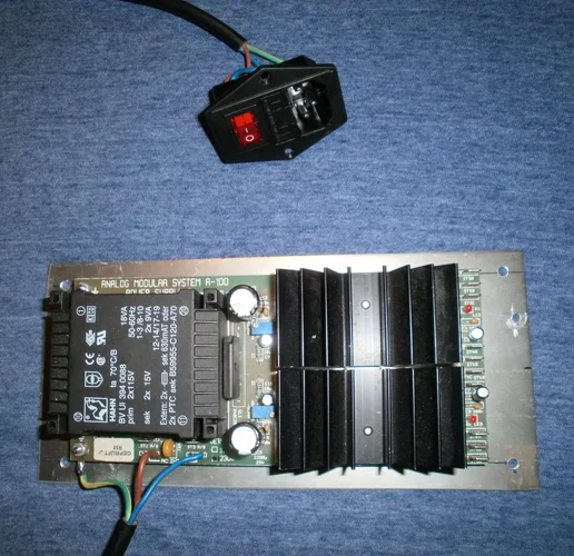

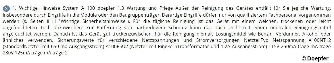

Es ist nun leider wieder ein Alukoffer voll bei mir und ich habe noch dieses alte Doepfer Netzteil für ein "kleines" System.

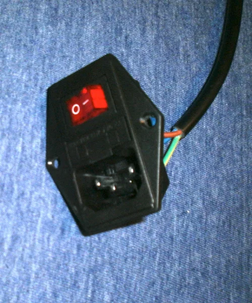

Es müßte ja in diese Stromanschlußbuchse oder wie man das schwarze Plastikteil genau nennt eine Sicherung ( 125mA träge) rein in die kleine Schublade.
Stimmt der Wert 125mA träge oder ist der zu gering ?
