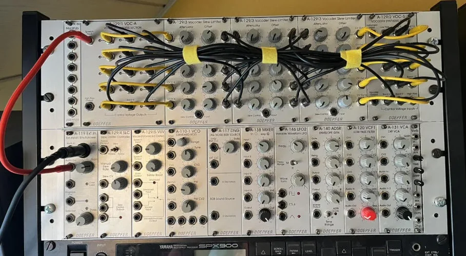

das system komplett! 8) mit ca 33 kabeln ist alles verdrahtet. garnicht so dramatisch wie immer behauptet u
macht laune.für experimentelles u drones optimal. einer der absoluten doepfer highlights, wer hätte das gedacht.

Mein A-100 Vocoder ist auch noch immer nicht komplett ausgebaut ...und "so ein etwas kindlich, -spielerischer Wunsch" noch -im Hinterstübchen.
(-Ich suche auch noch das Voice/Unvoice-Modul und nen weiteren 5 fach Slow-Limiter.)
Bisher war das System für mich auch recht sperrig -in der Anwendung und es wurde wenig genutzt,
ich sollte sicher noch mal zu "Florian Anwanders Büchlein" greifen, -da stand wesentliches drin.
(Solange man an Musik arbeitet, ist das aber sicher auch kein Drama und unser alter Korg VC-10, sowie ein digitaler ist auch noch brauchbar.)
