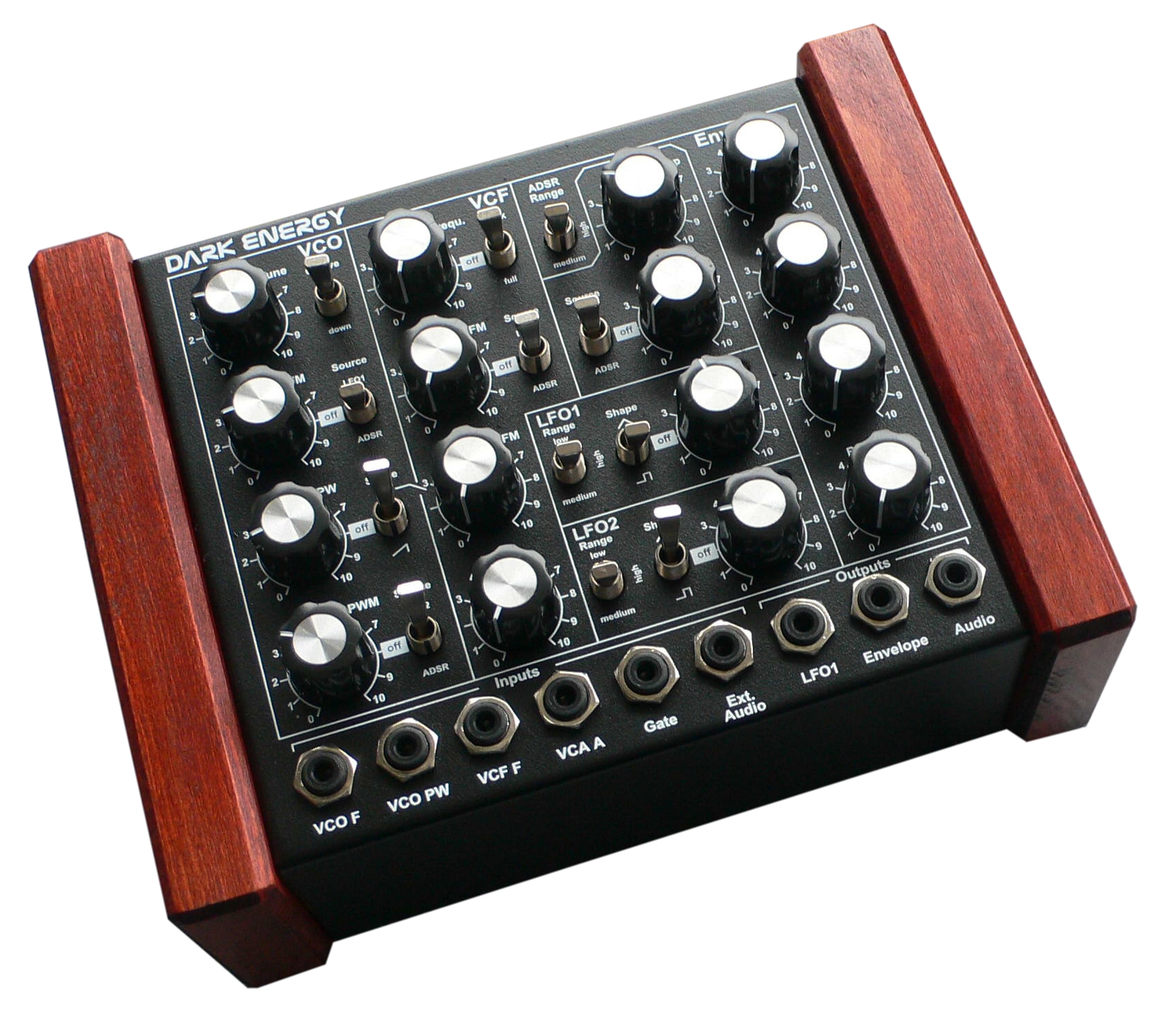

Doepfer will introduce Dark Energy at the MusikMesse !!
Cool endlich mal ein echtes Bild.
Das Teil ist schon schick. Könnt ich mir gut als kleinen Zusatz vorstellen.
Die Demos auf der Doepfer Page klingen gut. Die sind bei dem Rack Modul davon zu finden.
Ist das nun ein Spectral Audio Neptune 1/2 der nur geiler aussieht oder mit nichts und niemanden zu vergleichen.
Muss da auch irgendwie an den Tiefenrausch(R.I.P.) denken.
süss und usb hats übrigens auch, als Konkurrenz dazu sehe ich den Kraftzwerg und das Cwejman VM-1, aber die sind beide nicht ganz dasselbe...

Schick! Mit dem Holz und den Knöppen klingt der bestimmt gleich fetter/wärmer... :wink:
  • #42
Also ich finde, die Drehregler passen perfekt dazu :) rein optisch ist das Ding mit das schickste, was ich seit langem gesehen habe.

Könnte man das denn jetzt (vor allem vom Grundsound) als Version des MS 404 verstehen ? Gut hat paar Modular Anschlüsse und LFO mehr - aber sonst?
  • #44
Die LFOs sind im Prinzip gleich wie beim 404. Dazugekommen ist die PWM per Envelope. Gegenüber dem 404 fehlt das Portamento und der 404 hat ein Moogfilter, während der Dark Energy Curtis ist.
Wegen dem im Dark Energy verwendeten VCO hab ich gerade auf der Yahoo-Liste nachgefragt. Der MS-404 hat ein VCO ähnlich dem A-110.
Florian

florian_anwander schrieb:
So, die Antwort ist da: der VCO des Dark Energy ist ein dem CEM-3340 entsprechender VCO, also wie das A-111.
Florian

agent schrieb:
OK super! Obwohl, der CEM soll doch laut statement zum A111 auslaufen...na mal schauen.
Meine Info ist die: Die aktuelle Serie des CEM3340, der im A-111 verwendet wird, ist beim Hersteller ausverkauft. OnChip stellt den Baustein nur her wenn mindestens in 10.000er-Serien bestellt werden. Es gibt von Curtis/OnChip andere Bausteine mit VCO. Der VCO-core ist eigentlich immer der gleiche.
Florian
  • #52

Ilanode schrieb:
Merkwürdig. Als Ersatzteil führt D. den CEM3340 nicht mehr, bei Vintageplanet ist er auch nicht zu haben. Paul (Synthtech/MOTM) musste den größten Teil seines CEM-Bestandes an On-Chips zurückgeben.
Paul:
All CEM ICs are getting near impossible to obtain on the 'open market', except CEM3396s which there are a lot because Cheetah MS6 guy overbought big time
Wenn ich mich recht erinnere, hat D. sogar den Preis des A111 angehoben, um höhere Beschaff.kosten für den CEM IC weiterzugeben.
Ja, aber es gibt auch noch andere Quellen für den 3340 und es gibt den 3374.
Ausserdem gabs auch den 3372 und 3396, denen man nur timing trigger geben muss. Die waren zwar urspünglich für DCOs gedacht, können aber auch über VCO cores genutzt werden.
Letztlich ist alles reine Vermuterei. Die Originalaussage von Dieter Döpfer in der yahoo-Liste lautet
can anyone (Dieter?) tell, what VCO circuit is used in the A-111-5 /
DarkEnergy?
It's a triangle core CEM based VCO.
Dieter
Gruß
Florian
  • #55
Triangle core, hat das der 3340 auch?
Hatte das bisher nur im Zusammenhang mit den Plan B VCOs gelesen, bzw Buchla benutzt das auch?
Soll ja irgendwie besser sein als die üblich verbreiteten Saw cores.
