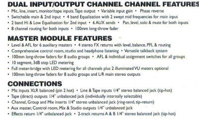

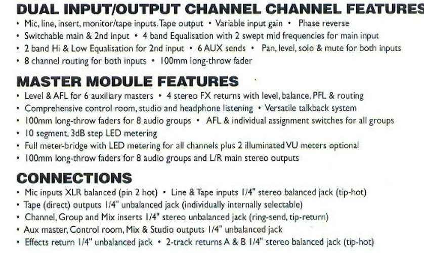

ja da soll sich ne sau auskennen ...
scheint dass alles channel inpunts symmetrisch sind - und der master out
aber die busse nicht :selfhammer:
gehts mir voll auf den sack - wozu kauf ich dann den ganzem symmetrischen kabel kram - ich könnt schon wieder was gegen die wand schleduern
wer braucht schon symmetrische line ins - wenn so gut wie alle instrumente inkl synths unsymmetrisch sind - und WARUM sind dann die BUSSE nicht symmetrisch ??? idioten design

das TOTAL nervige bei den soundtracs teiklen ist doch die instimmige domumentation im netzt
von der "topaz" range an sich schient es ja erst diverseste versionen zu geben ..
da gibt es die topaz 24/32 - 4 - 2, dann die "project" dann das was ich habe bei dem 24/32 - 8 - 2
das manual von florian ist bzieht sich auf die erstgenannten 24/32 - 4 - 2 (mit dem zusattitel "maxi")
und die brochüre higegen meint das "project"
naja - mal sehen ob mir die von der hp weiterhelfen können.
