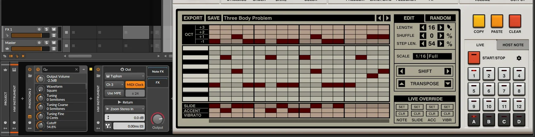

Ich sequenziere den Typhon jetzt mit dem Sequencer von Phoscyon II mit meiner DAW. Das finde ich Mega cool. Vielleicht ist das ja für den einen oder anderen eine gute Option. Ich finde das super gut, da ich mit dem internen Sequencer nicht klar komme und das Sequenzieren mit der 707 war auch nicht optimal. Der Sequencer vom Phoscyon macht das sehr komfortabel.

Cool, wenn es für dich funktioniert. Wobei ich nicht verstehe, warum jemand in einer DAW noch einen Plugin-Sequencer laufen lässt. Wegen dem 303-Charme? Pianoroll hat die DAW selbst ja auch. :)

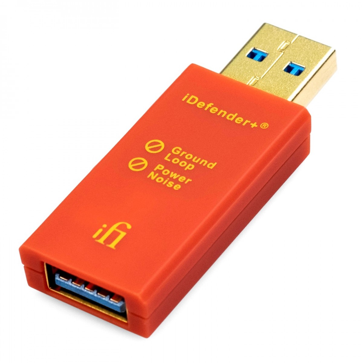

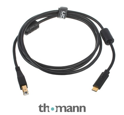

Habt ihr einen Tip für ein gutes USB Kabel, das keine Störgeräusche erzeugt? Beim Nymphes und Typhon ist das echt nervig mit dem Strom via USB.
Hast Du das auch wenn Du direkt in einen 5V Netzadapter gehst und eben nur die Stromversorgung benötigst? Also zb. das USB-Kabel vom Typhoon direkt über an ein typisches iPhone, Android oder Alexa Ladegerät an die Steckdose hängst?
Ich hatte das Thema immer dann, wenn das USB Kabel am Rechner oder am Hub hing und es dann einen Groundloop gab. Wenn es tatsächlich nur um die Stromversorgung geht, weil diese Synths keine separate haben, würde ich das mal probieren bevor ich den teuren Ground-Loop-Isolator kaufe. Hat bei meinen Boutique-Synths das Thema komplett abgestellt.
Midi sollte sowieso über die DIN Jacks, sonst ist es nicht galvanisch getrennt und Du hast das Thema genauso.

Das Kabel macht schon einen Unterschied. Ich habe diverse ausprobiert. Einige erzeugen fast keinen Noise, andere dafür richtig viel. Die UDGs sind im Mittelfeld.
Ich habe ihn halt am MIO XL MIDI Interface, weil ich keine DIN MIDI Ports mehr frei habe. Ich könnte aber etwas umbauen und dann das USB Kabel an so einen USB Charger, der in der Steckdose steckt hängen.
