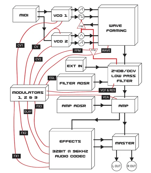

Kann man den Audio in für externe Instrumente benutzen um die Effekte mit der internen Klangerzeugung zu mischen?
  • #232
In der Anleitung findest Du auf Seite 4 dieses etwas eigenwillige Diagram für den Signalfluss:
Da kannst Du sehen, dass die externe Input durch den Filter und Amp geht. Solange also Filter und Amp nicht offen sind, gibt's leider kein Durchkommen.
