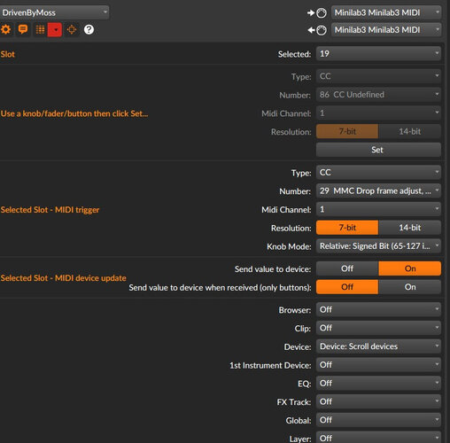

Ahoi @moss mal eine Frage zum Flexi Script für mein Arturia MiniLab3 und dem Befehl "Scroll devices".
EDIT: Hat sich erledigt: Heute geht es wie es soll ... das war wohl wieder so ein, gestern ging's nicht, heute geht es wieder Dingsi.
DOPPEL EDIT: Das Problem tritt immer noch auf, wenn ich vorher mit der Funktion "Next/Previous Track" den Track gewechselt habe
Das Script des MiniLab3 macht es auch einwandfrei, aber in Bitwig wird das Device nicht selektiert.
Das hat zur Folge, dass ich mit dem MiniLab3 zwar das Device steuern kann, aber wenn ich einen anderen Controller zusätzlich nutze, dann steuert der zusätzliche Controller das aktuell selektierte Device.Und nicht das Device, dass ich mit dem Minilab ansteuere.
Wie kann ich das einstellen, dass "Scroll devices" auch das entsprechende Device oder Plugin tatsächlich selektiert?
Ich nutze DrivenByMoss-23.2.0-Bitwig mit Bitwig 5.1.6

Hallo Odo!
Ich habe das eben mal genau so getestet:
Slot 1) Device: Scroll Device
Slot 2) Device: Set Parameter 1
Slot 3) Track: Select Previous Track
Slot 4) Track: Select Next Track
Hat einwandfrei funktioniert.

Hmm .. @moss bei mir wird das Device nach dem Scrollen nicht selektiert. Es wird zwar "angesprungen" oder auch "angewählt" aber nicht selektiert (Titelleiste).
Ich habe das eben mal in ein Video gegossen. Was könnte ich da falsch machen?

Ah, du meinst, dass der Balken nicht heller wird. Das ist schon immer so in Bitwig. Finde ich aber auch merkwürdig. Grund ist wohl, dass die Controllerbedienung unabhängig von der UI sein soll (ist aber sowieso selten der Fall).

Problem das ich leider nicht auf Knopfdruck reproduzieren kann ist, dass ich mit zwei Controllern ab und zu zwei unterschiedliche Devices steuere. Ich suche schon die ganze Zeit, wie ich das vernünftig provozieren, reproduzieren UND auch gleich noch erklären kann. ;) Ich lösch das Video wieder (auch aus dem Beitrag)

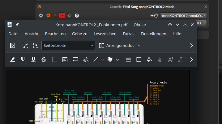

Ich habe da noch zwei Fragen bezüglich dem Generic Flexi Script
Handbuch als PDF
Ich hatte die Frage schon mal auf github gestellt, ob man nicht für das Generic Flexi ein eigenes Handbuch oder Übersicht angeben kann. Auf github hast du geantwortet, es gingen nur PDF Dateien. Wäre es möglich ein PDF zu laden, wenn das PDF genauso heisst, wie die .properties Datei?
Gerade wenn man sich komplexere Setups oder vielleicht auch wechselnde Setups einrichtet, wäre das eine super Hilfe
z.B. Korgnanokontrol2.properties - Korgnanokontrol2.pdf
Global Shift Button für Reset
Siehst du irgendeine Möglichkeit den definierten Global Shift Button zu nutzen, um Parameter der verschiedenen Modes zu resetten?
Beispiel: Ich habe bei meinem Korg nanoKONTROL2 die Fader über die Modes konfiguriert und auch wenn das keine relativen Knöpfe sind, würde es mir den Griff zur Maus ersparen, wenn ich den Global Shift Button gedrückt halten könnte und den Fader antippen, so dass der entsprechende Parameter, der gerade auf diesen Fader gemappt ist auf den Standard resettet wird.
Ist super praktisch, wenn ich mich mal vergriffen und aus Versehen den OSC verstimmt habe ;)
Aber natürlich auch bei allen anderen gemappten Parametern.

Leider noch komplizierter, da die Datei im JAR sein muss. Seh da jetzt auch nicht sooo den Vorteil.
Ist super praktisch, wenn ich mich mal vergriffen und aus Versehen den OSC verstimmt habe ;-)
Die Fader haben doch keinen Touch, oder?

Ah ok. Wäre halt nett gewesen, wenn man die Belegungsübersicht mit einem Klick laden könnte. Aber ich habe die eh immer im Controller Script Verzeichnis, dann muss halt doch der Dateimanager herhalten ;)
Nee genau, das sind rein mechanische Fader von 0-127

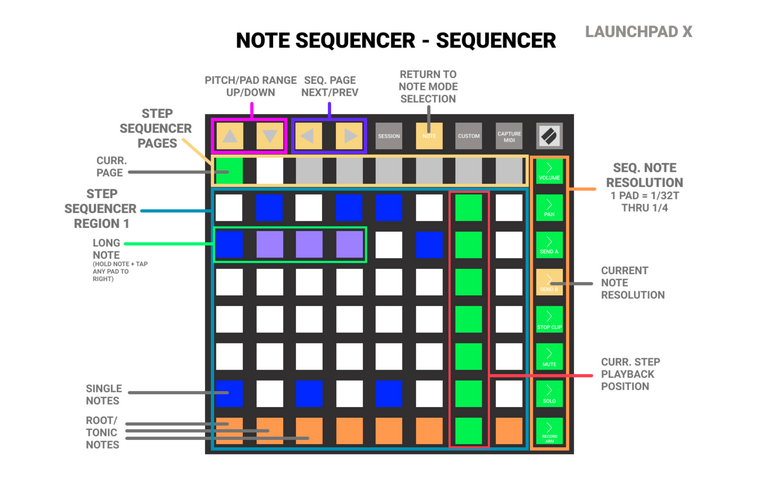

Frage zu LP mk3 Note Sequencer - Sequencer Mode und Bitwig.
Im Note Sequencer - Sequencer Mode kann ich nur c,d,e,f,g,a,h auswählen und keine cis, dis, gis, ais. Woran liegt das und wie kann ich das ändern?
Danke

Diese Einstellungen kannst du im Play Mode machen, diese wirken sich dann auch auf die Sequencer aus.

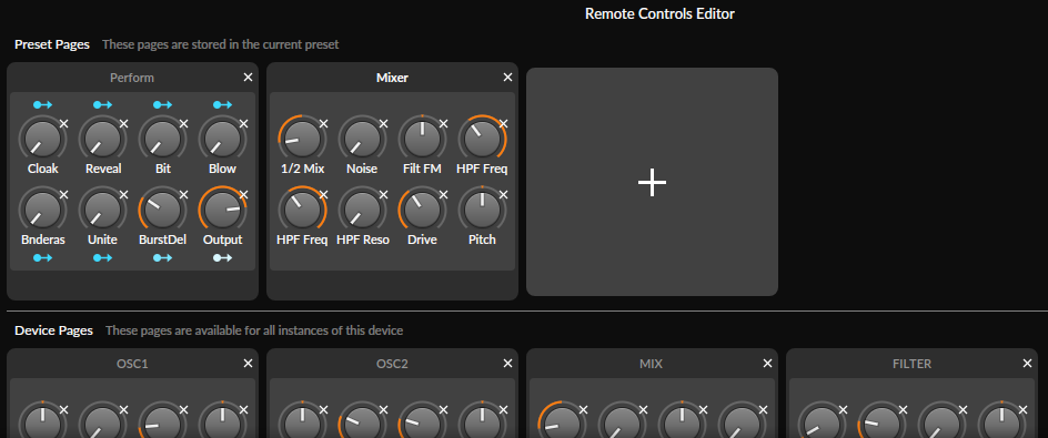

Idee: Variable & Fixe Offsets für das Generic Flexi Script
Ein Idee für das Generic Flexi Script, auch weil das hier und da in anderen Zusammenhängen mal aufkam: Das Steuern von 16 oder mehr Reglern gleichzeitig mit den Remote Pages.
Aktuell muss die RemotePage manuell umgeschaltet werden, wenn man mit den selben Reglern andere Parameter steuern will. Aber wenn man einen Controller zur Verfügung hat, der z.B. 16 Regler wie in diesem Amazona Artikel den Intech 16 Regler Controller oder mehrere Controller, mit denen man 16 oder sogar noch mehr 24/32 Regler zur Verfügung hat, wäre es klasse, wenn man die 8er Blöcke mit variablen oder fixen Offsets belegen könnte. Oder sogar mit einer Kombination aus beiden Offsets?
So könnte sich jemand mit einer Wand aus Reglern ein unglaublich riesiges und flexibles Controller Setting aufbauen, das es so noch nie gegeben hat. Oder einfach 8+8 Regler von 2 Controllern sehr effizient benutzen.
Zusatz: Eventuell wäre bei einem Controller mit z.B. 16 Reglern ein weiteres Feature hilfreich: Das Vor- und Zurückschalten der RemotePages um jeweils einer Anzahl frei definierter Pages, in dem Falle sinnvoll 2 RemotePages, das bei Bedarf aktiviert werden könnte. Bei Controllern mit mehr Reglern eventuell um mehr RemotePages.
In der Praxis könnte das mit variablen Offsets so aussehen
  1. Erste 8er Bank steuert die aktuell ausgewählte RemotePage
  2. Zweite 8er Bank steuert die direkt nachfolgende RemotePage +1
  3. Dritte 8er Bank steuer die direkt nachfolgende RemotePage +2
  4. ....
Somit entfiele das zusätzliche manuelle Umschalten zwischen den RemotePages. Eventuell wäre es sogar noch ein cooles Feature, wenn bei der Benutzung der 2ten oder 3ten Bank die RemotePages kurz für eine frei definierbare Zeit umgeschaltet werden könnte, so dass man die Bank sieht. Oder permanent umschalten. Das wäre zum Trainieren, einprägen oder wieder dran erinnern ganz gut.
Bei fixen Offsets und variablen Offsets könnte das so aussehen
  1. Erste 8er Bank Controller 1 (mit 16 Reglern) steuert eine fest definierte RemotePage z.B. PresetPage 2 "Mixer" (fix)
  2. Zweite 8er Bank Controller 2 (mit 8 Reglern) steuert eine fest definierte RemotePage z.B. DevicePage 1 "OSC" (fix)
  3. Dritte 8er Bank Controller 3 (mit 8 Reglern) steuert die aktuell ausgewählte RemotePage (variabel)
  4. Vierte 8er Bank Controller 1 (mit 16 Reglern) steuert die nachfolgende RemotePage der aktuellen RemotePage +1 (variabel)
  5. ... (fix)
  6. .... (variabel)
  7. ....

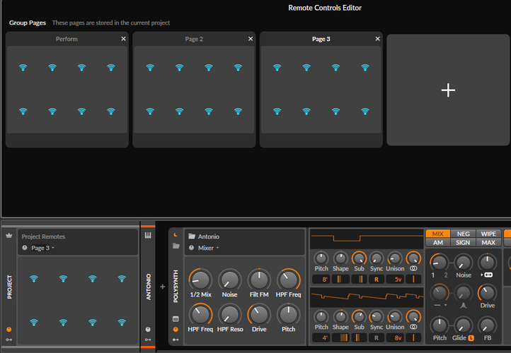

Wobei das Feature vermutlich am coolsten und auch "übersichtlichsten" bei den ProjektRemotes wäre
