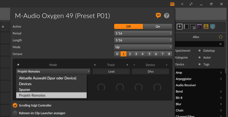

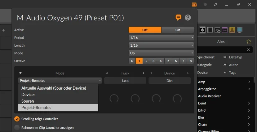

Kann man mit dem Flexi Script eigentlich die Modes in diesem Gerätedialog oben links auch einem Push-Button fest zuweisen? Also das z.B. Taster 1 auf meinem Controller die Projekt-Remotes aktiviert und Taster 2 die Devices. Ich habe die 8 Regler von meinem Keyboard auf die Device Parameter 1-8 gemappt und über diesen Dialog kann ich auch manuell zwischen Projekt-Remotes und Devices umschalten und die Regler ändern sich dann auch entsprechend. Aber ich würde das eben gerne über zwei feste Taster machen. Geht das irgendwie?
@moss Ganz großes Dankeschön für Deine viele Arbeit! Ich nutze die Software quasi täglich mit dem APC40 und die ist echt cool. :verliebt:
Ich habe zwar immer noch nicht kapiert, wie ich eine Drumsequenz am Controller editieren kann, aber allein die Tracksteuerung ist Gold Wert!
Nein und dieses Menü ist eher kontraproduktiv und verwirrend.
Wieso meinst Du? Ich finde es gar nicht schlecht, dass man einen Controller darüber "anpinnen" oder die Zuweisung schnell ändern kann. Im Zusammenspiel mit dem Flexi Script ist es allerdings wirklich etwas verwirrend, da nicht ganz klar ist, welche Parameter über diesen Dialog gesteuert werden können.
Na, weil man am Controller nicht weiß was der Nutzer jetzt ausgewählt hat und dann genau in solche Situationen kommt, dass die Steuerung nicht zum Angezeigten passt.

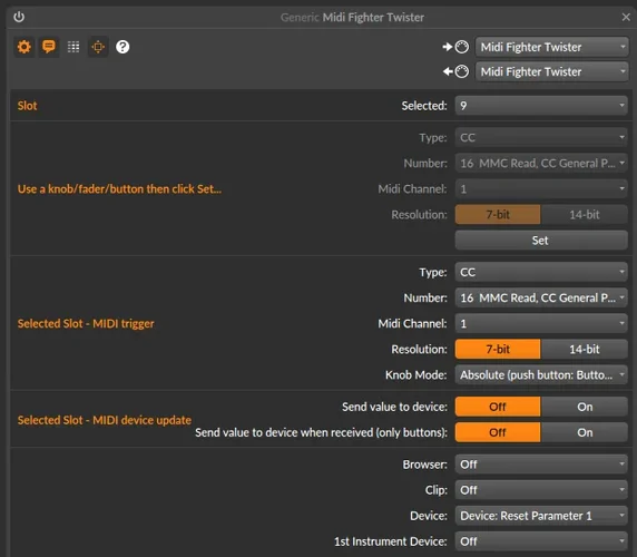

Hallo @moss
Ich habe die Funktion "Reset Parameter" auf einen CC-Wert zugewiesen. Dieser wird durch einen klickbaren Regler ausgelöst. Wenn ich den Regler drehe und dann klicke, bekomme ich die Fehlermeldung unten:
Bitwig Version 5.0.11
DrivenByMoss 21.5.0

Cannot invoke "de.mossgrabers.controller.generic.flexihandler.IFlexiCommandHandler.handle(de.mossgrabers.controller.generic.controller.FlexiCommand, de.mossgrabers.controller.generic.flexihandler.utils.KnobMode, de.mossgrabers.controller.generic.flexihandler.utils.MidiValue)" because the return value of "java.util.Map.get(Object)" is null
java.lang.NullPointerException: Cannot invoke "de.mossgrabers.controller.generic.flexihandler.IFlexiCommandHandler.handle(de.mossgrabers.controller.generic.controller.FlexiCommand, de.mossgrabers.controller.generic.flexihandler.utils.KnobMode, de.mossgrabers.controller.generic.flexihandler.utils.MidiValue)" because the return value of "java.util.Map.get(Object)" is null

Danke! Wird im nächsten Update behoben sein!

Danke schon mal für den Fix. Wie funktioniert "Reset Parameter" eigentlich? Wird der Wert einfach auf 0 gesetzt oder wird der ursprüngliche bzw. zuletzt gespeicherte Wert zwischengespeichert und dieser gesetzt?
Update ging gestern noch online.
"Reset Parameter" setzt den Default-Wert. Was dieser ist hängt davon ab ob das Plugin (bzw. die Pluginschnittstelle) Defaultwerte unterstützt. Im Zweifel dann 0.

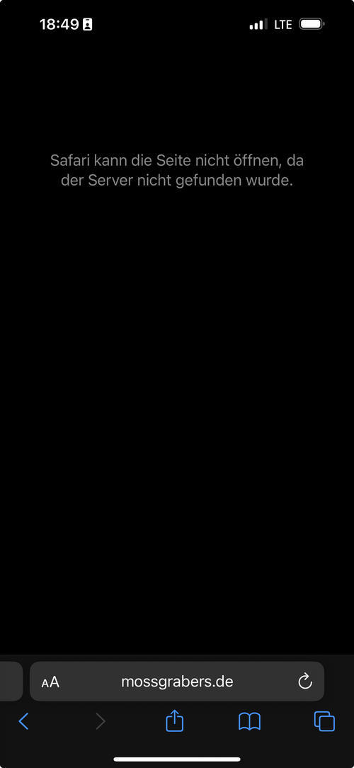

@moss Ist drivenbymoss immer noch offline? Ich komme über die Google Suche nicht drauf, und auch nciht direkt.
  • #60
Tatsächlich über Vodafone geht nichts…
Hab noch eine Vermutung .. kann dein Server IPv6? Vodafone vergibt mir seit kurzem ne IPv6 Adresse und scheint etwas Schwierigkeiten damit zu haben und falls dein Server keene EiPiep 6 Adresse hat, dann verreckt Vodafone vermutlich gerade dran ;-)
UPDATE 22.03.2024
Ufff, da scheint ein wesentlich größeres Problem vorzuliegen. Der DNS Record scheint gelöscht worden zu sein ... Ich kriege keinerlei Auflösung durch irgendwelche DNS Resolve Dienste.
z.B. https://tools.iplocation.net/dns-lookup oder https://ip.me/a/www.mossgrabers.de
