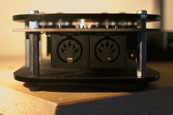

Hab jetzt einen, dank User HerrSeven. Großartiges Gerät! Ich muss noch passende Midi Kabel mit Winkelsteckern bestellen und der Drum Kid ist im Studio. Kann mir einer ein Foto der Midi Buchsen machen und hochladen wegen der Orientierung der Buchsen? Danke!

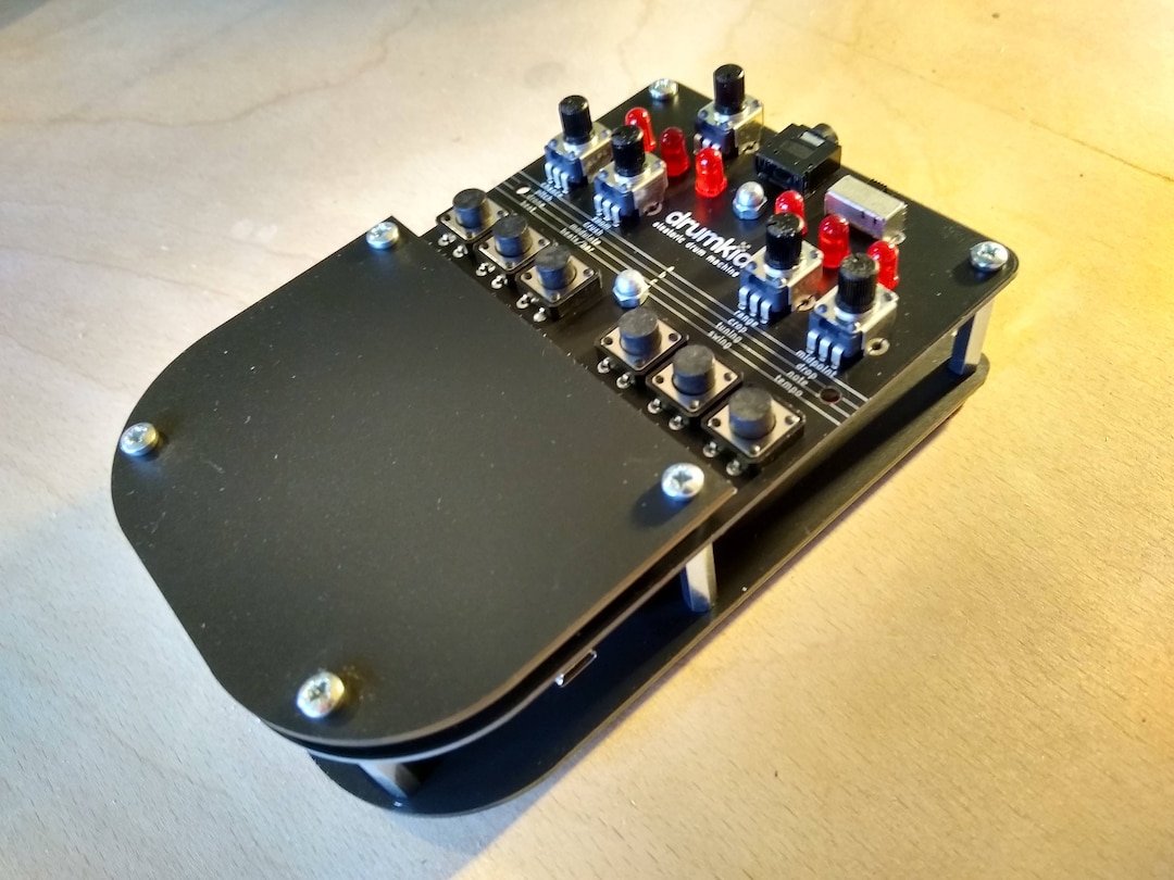

Fertiggestellt. Das war ja einfach.. Hat ca. 'ne Stunde gedauert. Die Anleitung ist nicht so toll, aber es geht auch ohne. Die Platine ist gut beschriftet.
Jetzt brauche ich nur noch eine Drummachine, um sie mit dem Ding anzusteuern :guckstdu:
