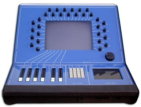

Der erste polyphone VA war der tatsächlich der Nord Lead 1995, der in großer Produktion veröffentlicht wurde...
Der Realizer von Palm (80er Jahre) hat es über den Prototypen nie heraus geschafft...
Dieser hatte aber schon eine VA Sektion...
Eine VA-Sektion hatte aber auch z.B. der Roland D-50, oder? Nur wurde es damals noch nicht so bezeichnet. 1987 ist er erschienen.
PPG hatte eine Minomoog Emulation demonstriert. Bis zu 8 DSPs waren möglich, was passendes zum 68000 von Motorola.
Ich erinnere mich an einen Artikel, wo PPG Entwickler davon schwärmen, wie einfach man Komponenten des simulierten Schaltung tauschen könne. Ob man tatsächlich schon Component Modeling konnte?
Der Titel 'First VA Ever' geht dann also an den PPG Realizer.
