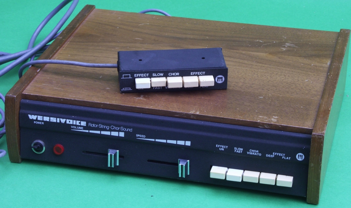

anwärmen immer damit:
Re: Durch was schickt ihr eure Synths zum andicken / anwärme
ich hatte ja gehofft, es kommen noch ein paar tipps zu so obskuren geräten wie dem farfisa teil,
eben weil wir was mit ein paar schaltungen versuchen wollen.
mal sehen, was die sferasound schaltung so hergibt.
btw: hat jemand ein roland chorus echo 301/501/555 abzugeben?
ps: danke für all die hilfreichen anderen tipps , va das mit dem mondamin. scheint gut fürs kreativ zentrum zu sein.
reicht es, das in den soundbrei zu rühren oder muss man es für echt nasalen klang schniefen?
