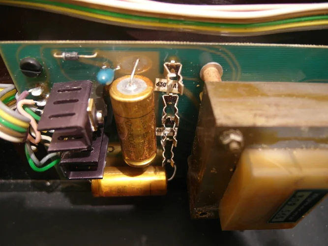

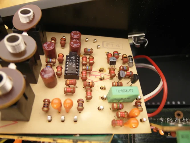

ich habe einen defekten TAM 19 Flanger erstanden. Bei erster Begutachtung fielen mir die durchgebrannten Netzteilsicherungen auf, die ich heute austauschte. Beim Einschalten gab es ein kleines Blitzen auf der Inputplatine an der Gehäuserückseite (nichts angeschlossen) und kurz darauf war das Gerät wieder tot - und eine Sicherung durch. Auf der Inputplatine habe ich keine (offensichtlich) defekten Kondenstoren erblicken können. Und auch die 2 großen Kondensatoren auf der Netzteilplatine sehen i.O. aus, nichts ausgelaufen oder aufgebläht.
Was könnte das Blitzen auf der Inputplatine bedeuten? Ein Kurzschluss, eine Überladung? Bei welchen Teilen könnte dieser Entstehen?

die ganze TAM-Serie und die VRS sind randvoll mit Tantal-Kondensatoren, die bekannt dafür sind, dass sie bei Alterung Kurzschlüsse machen. Da die Tantal-Caps typischerweise als Dämpfungskondensatoren überall in der Stromversorgung hängen, gibt es zig Stellen an denen der Kurzschluss auftreten kann.
Gruß
Florian
Auf den Eingangsplatinen sitzen zudem Relais-Module, die gerne mal ausfallen -- vielleicht hat da was gefunkt?

Sind auf der Eingangsplatine auch Tantal-Caps? Vielleicht sollte ich dann erst mal dort die Fehlersuche beginnen, wenn es doch dort geblitzt hat, oder? Mit was ersetze ich dann am besten die Tantal-Caps?

Hi, die tropfenförmigen sind Tantal Kondensatoren. Die dunkelroten Röderstein Elkos trocknen auch schon mal aus, auch checken. Die Tantals durch gleichgroße Elkos ersetzen. Auf spannungsfestigkeit und Polung achten.

Neuer Zwischenstand: Die Stromversorgung läuft nun stabil, der Austausch diverser Elkos und Dioden auf der Netzteilplatine hat geholfen.
Auch die anderen Platinen provozieren (nach Anschluss an die interne Stromversorgung) zumindest keine Sicherungsdurchbrennende Kurzschlüsse. Soweit, so gut.

Produziert denn das Netzteil an einer rein ohmschen Last völlig glatte Gleichspannungen? Kann man mit einem Oszi messen.
Sind alle Elkos im Netzteil getauscht?
Evtl. die Spannungsregler noch tauschen, wenn oben das nicht der Fall ist.
Ist das Brummen von einer Brummschleife? Mal mit einem mp3 Player oder Handy als Signalquelle probieren und mit batteriebetriebenem Amp abhören.

Verstehe, dann keine Brummschleife. Spannungsregler sind die 3-beinigen 7815/7915. Was ist denn mit den Elkos sonst so im Gerät? Auf den einzelnen Boards sitzen nochmals Glättungsstufen auf der Versorgung, wohl immer so 10 uF. Oszi würde helfen, Du kannst aber auch mit einer Prüfspitze, von der Du auf einen Amp gehst, dem Signal folgen. Dann ab Eingang durch die Schaltung verfolgen und irgenwo fängt der Brumm dann an.
Mein TAM 21 hatte mal eine ähnliche Macke, dort habe ich das Netzteil, also Gleichrichter, Elkos und Spannungswandler getauscht und dann war Ruhe. Die anderen Elkos musste ich nicht tauschen.
Hast du auch die beiden Tantal Kondensatoren C003+C004 im Netzteil gewechselt? Du erwähnst nur Elkos und Dioden. Ich würde es machen, auch wenn dein Netzteil scheinbar spielt.

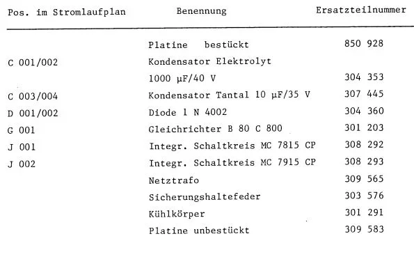

Noch eine Nachfrage: Laut Bestückungsliste handelt es sich bei den Spannungsreglern um die Modelltypen MC7815/ 7915 CP, finde aber nur XXXX CT Versionen zum nachkaufen. Passen die auch?
Ich denke ja. Ich habe irgendwo gelesen der CP Typ wäre vollisoliert. Wenn das so wäre, würde eine Glimmerscheibe (und das isolierende Plastikdingens für die Schraube) zwischen Spannungsregler und Kühlkörper den gleichen Effekt erzielen.
Alles klar, danke dir!
