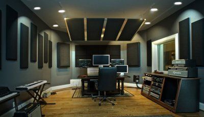

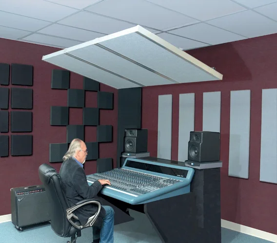

Die vom Raum stammenden Probleme lösen sich nicht durch neue Boxen .. Trotzdem sind es gute Boxen. Man kann das Stereodreieck verringern, , alles nicht so einfach
( Sehr gutes Material ist von Isover das Topdec loft Begehbar, die 140mm Platte schluckt wie nix und baut nicht dick auf.. davon 2 über den Platz , 2 vorne und jeweils 2 seitlich und du hast die Raumantwort wirklich drastisch verringert. Frequenzgang kann man sowieso über EQ und den bekannten Mitteln gerade biegen )

Ich denke einfach alle nahen und reflektierenden Flächen teilweise zu dämpfen ist gut. Und alle glatten Flächen spiegeln . Der Trick an der Variante ist ja die Impulsantwort zu mindern ohne jetzt wissenschaftlich den Raum zu bestimmen. Trotzdem auch überall Flächen lassen um den Raum nicht mulmig zu machen.
Die Platte ist fast bruchsicher , aber trotzdem muss da Molton drum, rieseln kann die trotzdem,
Hier mal als Beispiel
