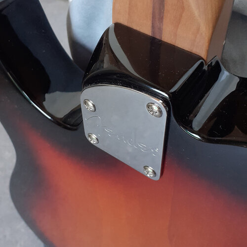

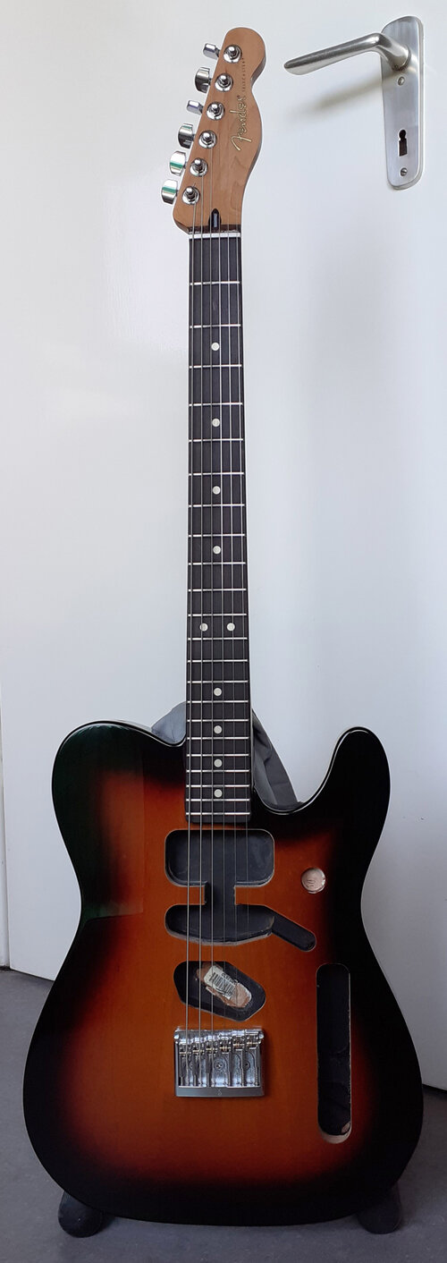

Heute war Hochzeit: Hals an den Body angeschraubt.
Die Brücke auch angeschraubt und Saiten aufgezogen.
Der Sattel ist ab Werk etwas zu hoch. Müsste wohl noch gekerbt werden.
Akustisch funktioniert die Gitarre aber schon ganz gut. Sustain ist da, der Klang ist gut, spritzig, funky.
Man merkt an der Brücke, dass der Hals schmal ist. Lässt sich aber noch gut spielen.
Die Brücke zwar ein bisschen schief angeschraubt, aber zum Glück gleich so, dass der Saitenverlauf passt.

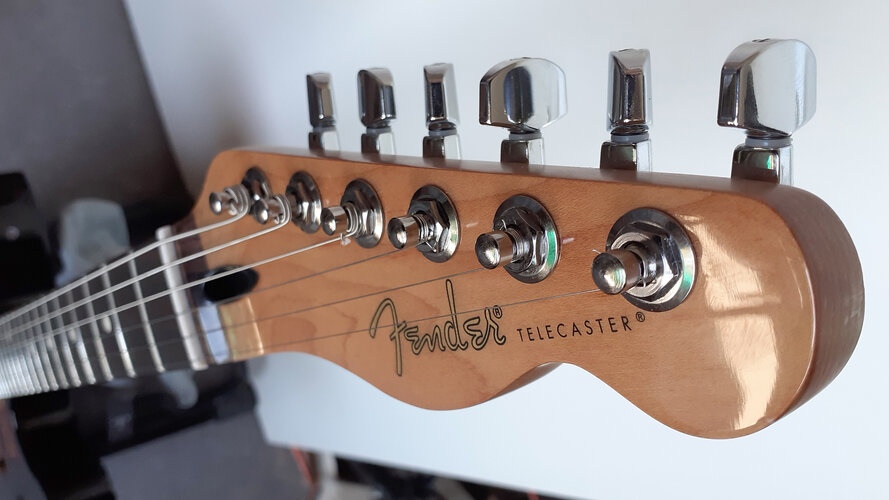

Die Kopfplatte.
Noch keine Saitenniederhalter gekauft und entsprechend noch keine angeschraubt.

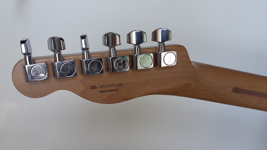

Kopfplatte von hinten.
Music Store hatte eine passende Platte. Schrauben inklusive.

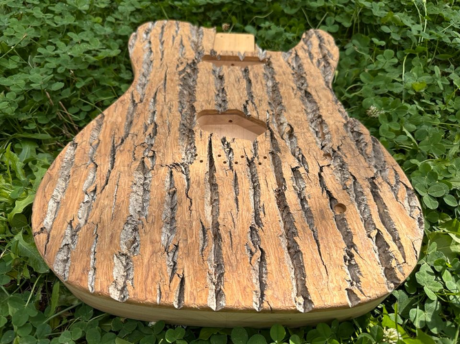

Man bräuchte aber ganz schön viel Holzpaste o. Ä., um diese Krater zu füllen. :sowhat:
Aber ja, es gibt Techniken, wo so etwas mit Epoxid o. Ä. gefüllt und anschließend klar lackiert und glatt poliert wird. :gay:

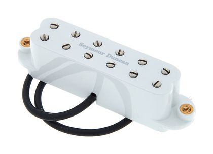

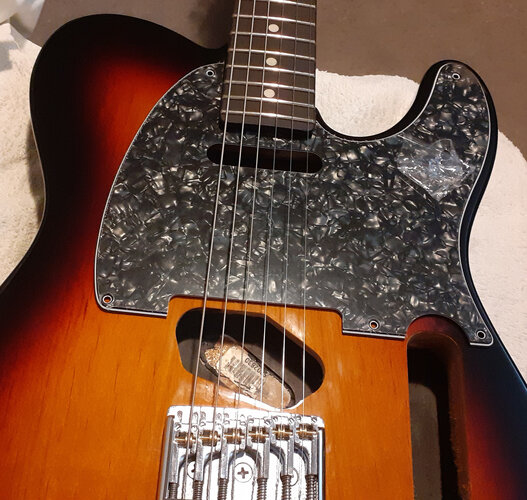

Mit Pickguard ...
Der weiße Rand könnte passen, wenn da weiße Pickups reinkommen, die ich gekauft habe.
Ich habe noch 2 andere Pickguards bestellt. Die sind noch unterwegs.
Bei Pickups ist mir aber Folgendes aufgefallen: Das String Spacing.
Ich habe mir nix dabei gedacht und einfach bestellt.
Das String Spacing ist bei diesen Pickups aber sehr weit. Von E-Tief bis E-Hoch ca. 53 mm.
Selbst bei meiner Parts-Strat mit dem breiten Hals von Rockinger habe ich ca. 50 mm in der Neck-Position zwischen E-Tief bis E-Hoch.
Bei der Tele ist der Hals schmaler und die Saiten verlaufen enger zueinander. Ich habe da ca. 47 mm von E-Tief bis E-Hoch. Entweder müsste ich diese Pickups in allen Positionen schräg einbauen, oder die Pole Pieces des Pickups in der Neck-Position wären bei den äußeren Saiten jeweils um ca. 3 mm versetzt, wenn man von oben bzw. von vorne drauf schaut. Da frage ich mich jetzt, ob man den Pegel pro Saite durch die Höhenverstellung der Pole Pieces noch ausgleichen könnte.
Den Neck-Pickup könnte ich z.B. ohne Weiteres schräg einbauen, weil die Ausfräsung für einen dicken HB ausgelegt ist. Im Pickguard müsste ich das Loch entsprechend ausschneiden, nur leider ist bei allen drei bestellten Pickguards der waagerechte Ausschnitt für den Hals-Pickup schon da. Ok, was ich da unten ausschneiden würde, könnte ich wiederum oben reinsetzen und irgendwie befestigen. Nun ja ... :huebsch:

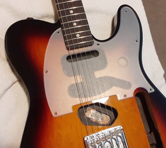

  • #1.253
Mit dem Pickguard gefällt sie mir gar nicht.. :guckstdu:
Das sollte man sich zusammen mit den weißen Seymour Duncan SJBJ-1N denken. :huebsch:
Bei diesen müsste ich aber noch testen, ob ich die Tonabnahme vernünftig eingestellt bekomme, insb. in der Neck-Position, ohne den Tonabnehmer dort schräg zu montieren.
Unter den bestellten Pickguards ist auch ein transparentes mit dabei. :lol: Sollte wohl morgen ankommen.

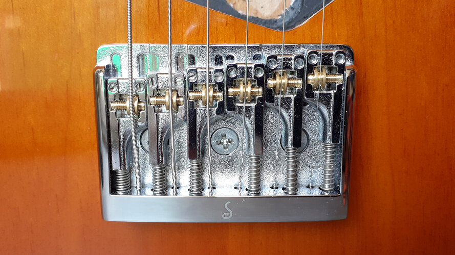

Das kann man gut an diesen Stringtrees erkennen.
Technisch bestimmt die allerbeste Lösung aber für mich optisch ein Popel des Leibhaftigen auf der Kopfplatte.
Auch die Pickupfräsung für eine Tele wird mit so, einer technisch bestimmt sehr guten, Brücke nicht abgedeckt, da hat man dann noch ein Staufach für legalisierte Drogen o.ä..

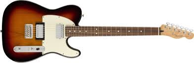

Ich hätte da insgesamt dann zur Fender Player HH Tele gegriffen, die ist imho echt super, weil splitbar.

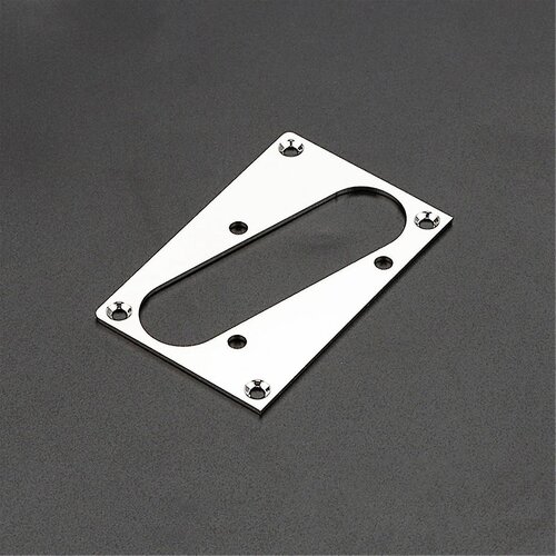

Natürlich wird sie abgedeckt, denn an die Abdeckung wird der Bridge-Pickup montiert. Die abgebildete Gitarre hat doch auch einen Rahmen um den Bridge-Pickup.
  • #1.258
In die vorhandene Fräsung passt ja nur ein Pickup im Tele Bridge SC Format schräg rein hast Du dafür eine passende Abdeckung? Ich hab so etwas noch nicht gesehen.
Edit:
Google: Es gibt so etwas für Conversion, hatte ich nicht aufm Schirm:
  • #1.259
Ja, genau, so etwas habe ich gesehen, gibt's aber, glaube ich, nicht bei Thomann & Co. Entweder muss ich weiter schauen, wo bestellen, vielleicht Amazon oder eBay, oder ich bastle so etwas selber aus Kunststoff. Hatte ja schon komplettes Pickguard für meine Jackson gebastelt, und eine Abdeckung für den Schalter für meine Parts-Strat.
