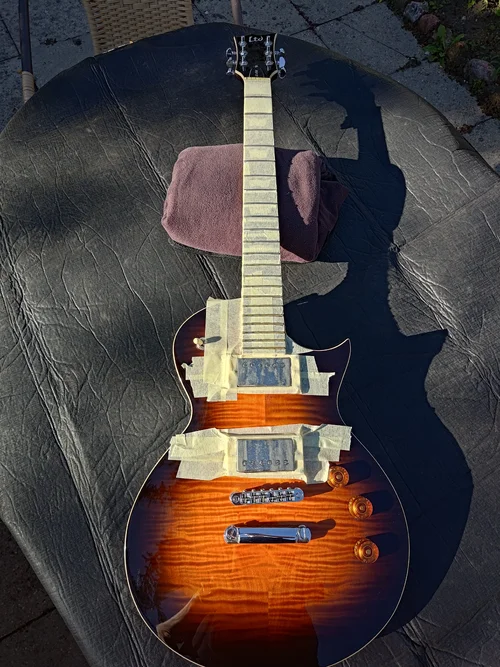

Ich habe meine EC-256 wieder ausgepackt und mich an die Untaten des Gitarrendoktors erinnert.
Er sollte die Bünde abschleifen, damit sie etwas tiefer sind. Der Finish ist ihm nicht so gelungen. Dafür hat er die Pickups in Mitleidenschaft gezogen, könnte man meinen, aber das war "aging" :frosch:
Mit Wicklungen hat er es auch nicht so gehabt.. Eine halbe hat ihm vollkommen gereicht. Dennoch muss ich sagen, dass die Gitarre super eingestellt ist.
Jedenfalls habe ich mich entschieden seine Missgeschicke in Ordnung zu bringen und habe Polierzeugs bestellt. Bin gespannt ob ich da irgendwelche Erfolge erzielen kann.

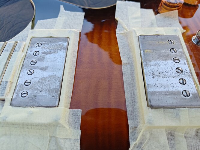

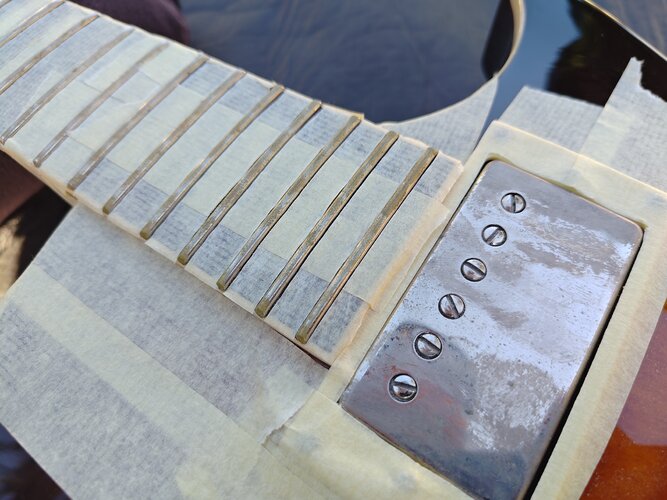

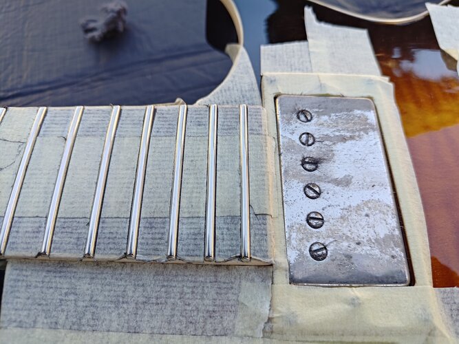

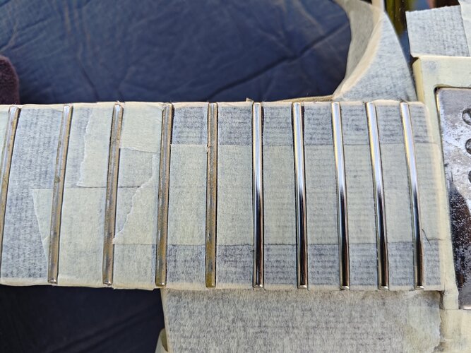

So.. Das Kreppband ist gekommen, sodass die Arbeiten an der EC-256 anfangen konnten.
Erst nahm ich mir die Kanten von den Bundstäbchen mit 'ner Zahnbürste vor und beseitigte alle Spuren von den neuen, bereits hoch entwickelten Kulturen. Dann klebte ich alles ab, nahm ne Küchenrolle, spuckte paar Mal drauf und rubbelte die wunderschöne Patina so gut ab, wie ich konnte. Die Stäbchen sind ok geworden, die Pickups muss ich mir nach einer fettigen Mahlzeit vornehmen, wenn die Spucke mehr Konsistenz hat. Ich fotografierte sie aber so, dass es gut aussehen ;-)
Zack!
M.i.a.u.: bcts

Wow, das sind man blanke Bünde.
Ich hatte damals bei meinen Einstiegsdrogenbass (Rückläufer in schlechtem Zustand) die Bundstege mit Ceranfeldrenigungsmilch gewienert, da ist auch Scheuerzeug drin. Saiten mit WD40, Griffbrett angeschliffen, dann Walnussöl. Sieht aus wie' neu :cool:

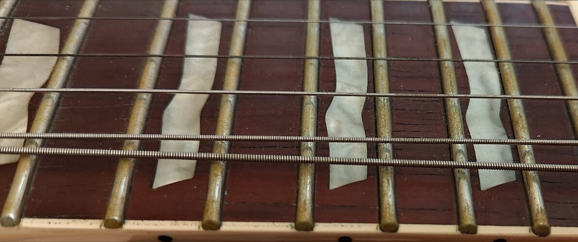

Ja, die Frage ist nur wie lange. Ich vermute, dass sie werkseitig chromiert sind und darunter stinknormaler Stahl ist. Die "wunderschöne Patina" sieht eher wie Rost aus und Nickelsilber, welches man üblicherweise nimmt, wenn man nicht an den falschen Enden spart, rostet nicht. Es abschleifen zu lassen war also keine so gute Idee.
Das Griffbrett der LTD ist ziemlich grobporig. Da sind richtige Krater im Holz. Die beiden Yamahas haben auch Palisander, aber dort sieht es ganz gut aus.
Mittlerweile würde ich sagen, dass die EC-256 keine gute Gitarre ist. Nicht mal für den Preis, was man oft als Ausrede nutzt. Ich bezahlte damals 400 Euro für ne Neue. Heute kostet sie bei Thomann 529 Euro. Der höhere Preis macht sie leider auch nicht besser.
Wenn's stört, evtl. mit Holzpaste / Füllpaste verschließen? Die gibt's in verschiedenen Farben auch im Baumarkt. Und dann Öl drauf. Die Paste könnte man auch mit Holzleim vermischen, dann hält das noch besser, glänzt aber evtl. Oder einen Profi fragen / beauftragen. :P Poren füllen ist im Gitarrenbau sehr üblich – da nimmt man dann aber keine Produkte aus dem Baumarkt, sondern hat spezielle Bezugsquellen, bzw. es gibt so Läden im Internet, wo solches Zeug angeboten / verkauft wird.
Daran habe ich gar nicht gedacht. Ist für den nächsten Pflegetermin gebucht 👍

Wie kann man eigentlich bundierte Griffbretter ordentlich schleifen? Längs zur Faser bedeutet ja (zumindest bei meinen 4), dass man zwischen immer kleiner werdenden Bundstegen hin- und herjökelt mit Auslenkung von 2-3 cm, voll Müll. Gibts da einen Trick?
  • #1.189
Ich dachte an Stahlwolle.. Die Richtung wäre egal, weil es kaum was abträgt und man form sich die Stücke selbst zurecht. Kommt man an die Stäbe ran, ist es auch nicht weiter schlimm.
@Michael Burman ist aber unser Holzfachmann. Er hat da sicherlich eine bessere Idee =)
  • #1.190
Gar nicht, Bünde müssen runter zum ordentlichen Schleifen.
Zack!
Auch die PUs abkleben wegen Metallstaub und Magneten.

Ich habe nur immer wieder gelesen, dass Leute, die sich scheinbar auskennen, es so machen, wie @Die Iden des Maerz schrieb: Bünde rausziehen, Griffbrett bearbeiten, Bünde wieder rein. Wenn ich Poren oder sonstige Krater füllen wollte, würde ich verspachteln ohne die Bünde rauszuziehen.
  • #1.196
Manche Leute streichen das Griffbrett auch mit Leinölfirnis.
Hält das Spachtelzeug überhaupt auf einem so fettigen Untergrund?

Sekundenkleber fühlt sich ja wie Gummi an ... Ich vermische da einfach Holzleim mit der Holzpaste aus dem Baumarkt. :sowhat: Oder auch ganz ohne Leim. Je nachdem.
