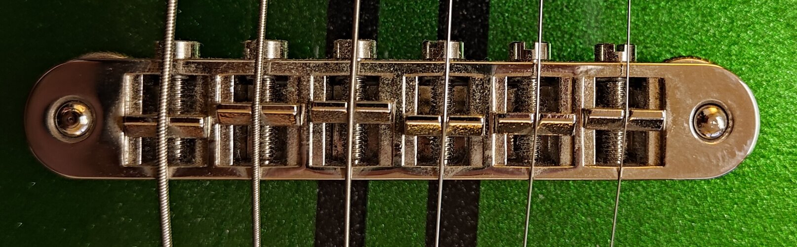

Sagt mal.. Hat euch schon mal ne Saite an der Brücke geschnarrt?
  • #1.117
Das kann bei einer Tunomatic/TOM-Bridge passieren, wenn die Saite nicht nur am Saitenreiter aufliegt, sondern auch an der Schraube oder am Rand der Brücke abgeknickt wird oder dort sehr knapp vorbeiführt.
Außerdem sind die Saitenreiter manchmal nicht gekerbt.
Oder die Saitenreiter sitzen locker in den Schrauben.
Und dann gibt es oft noch so eine Feder-Klammer im Bereich der Schrauben.
Das alles kann schnarren.
M.i.a.u.: ganje
  • #1.118
Ist laut Specs ein "Tune-O-Matic Steg mit Stopbar Tailpiece", gekerbt, ohne Federn. Das betrifft nur die G-Saite. Rein optisch erkenne ich keinen Unterschied zu anderen Saiten. Wenn ich sie aber zwischen Steg und Halter anspiele, erklingt diese auch anders. Schnarrig halt. Was wären da die Lösungsansätze?

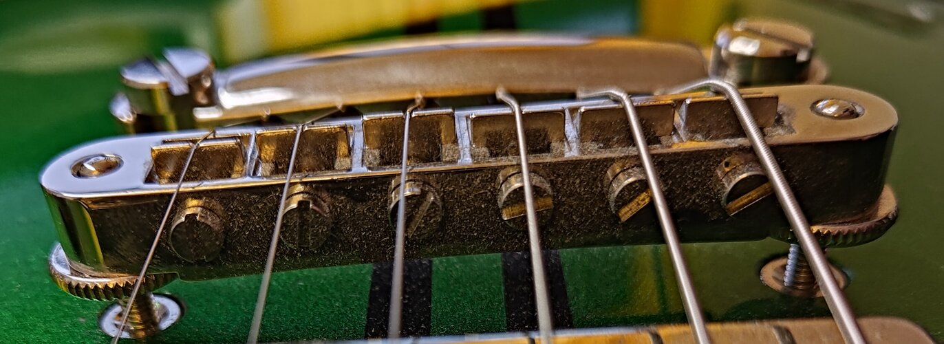

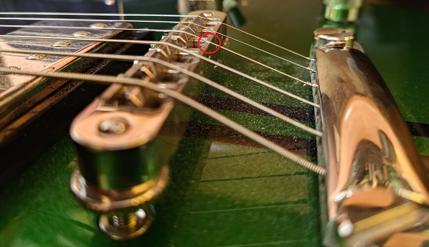

Habe den Fehler doch noch gefunden. Die G Saite ist die Einzige, die auf der Brücke nicht aufliegt. Die Stelle habe ich markiert. Somit müsste es mit dem Anheben der Brücke behoben sein. Den Halter kriege ich ja nicht tiefer. Das wirkt sich zwar ein wenig auf die Saitenlage aus, dürfte sich aber im Rahmen halten. Ich werde sie nur einseitig anheben.

Glaube nicht, dass die Saiten überhaupt aufliegen sollten ... bin aber dumm und unerfahren und kenne keine Paulas...

Wenn alle außer der Einen aufliegen und diese schnarrt, gehe ich davon aus, dass sie aufliegen sollen. Habe die Brücke angehoben und gesenkt. Nichts davon brachte eine Verbesserung.. Dann wird es wohl an der Zeit neue Komponenten zu kaufen. Ich schaue aber erstmal mal wie es sich nach dem Saitenwechsel benimmt.

Bei mir ist das Problem, dass sie genau den Abstand zur Stegkante hat, die beim Schwingen für leichte Berührungen sorgt, sodass es schnarrt. Resonanzen sind das nicht.
Den Halter habe ich nicht versucht anzuheben, obwohl es mir vorgeschlagen wurden. Wenn ich ihn so anhebe, dass alle Saiten genug Abstand zur Kante haben, müsste es in Ordnung sein. Theoretisch zumindest. Praktisch probiere ich es morgen aus. Komme heute nicht mehr dazu.

Ich könnte auch die Kante vom Steg abschleifen, also anfasen 🤔
Achso, dachte, dass Du durch Höhenänderung dies als Schnarrursache ausgeschlossen hattest und weiter nach dem Grund suchst.
Ne, habe nur die Brücke bewegt, aber nicht den Halter. Ursache ist klar. Das ist schon mal was.

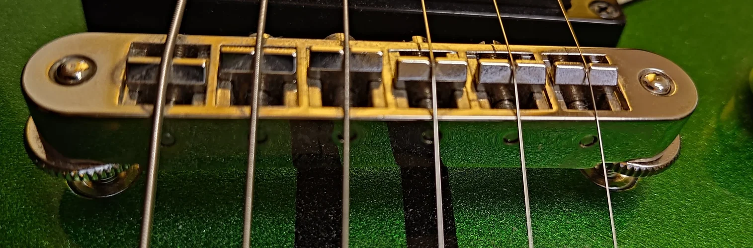

Ich würde mir andere Saitenreiter besorgen, ohne Kerben. Die originalen Gibson Saitenreiter haben auch keine.
Dann kannst du den Steg etwas runter- oder das Tailpiece rechts etwas höherdrehen.

Die Brücke ist ja symmetrisch, daher dürfte das nichts bringen.

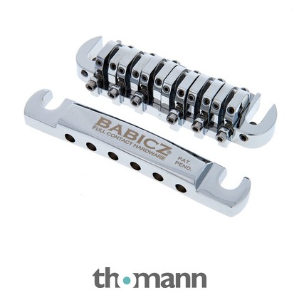

Ich dachte, wenn ich schon ein Upgrade mache, dann richtig. Würde dann eher sowas anpeilen:
Weiß aber noch nicht ob es passt..
