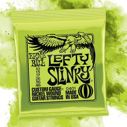

Das gibt's eigentlich eher selten: Saiten für Linkshänder-Gitarren ...
:katzendarm:

Und worin sollen die sich von solchen für Rechtshänder unterscheiden?
  • #1.088
Sind andersrum gewickelt.

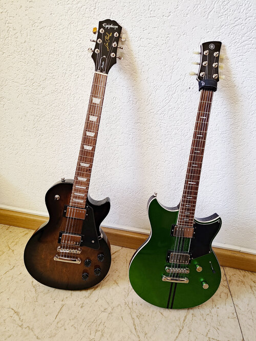

Hier das Duell:
Meine Einschätzung: Vom Grundklang nehmen sie sich nicht viel. Gesplittet klingt die Epi nicht besonders gut. Da ist die Yamaha werkseitig mit dem 5-Wege-Schalter und Mid-Boost vielseitiger aufgestellt.
Die Einstellung im Auslieferungszustand war bei der Yamaha viel besser. Der Gitarrendoktor musste kaum was machen, tat es aber anstandshalber. Die Saitenlage der Epi ist viel zu hoch und die Oktavreinheit ist nur bei den drei tiefen Saiten gegeben, aber das ist nichts was sich nicht beheben ließe.
Beide Hälse sind lackiert. Epi hat hochglanz und Yamaha matt. Matt spielt sich auf jeden Fall besser. Der von der Epi ist etwas "klebrig".
Der Korpus der Epi ist dicker, sodass die Gitarre schwerer ist, aber dafür mehr Sustain hat.
Die Mechaniken sind ähnlich gut. Wenn ich wählen müsste, würde ich Yamahas vorziehen.

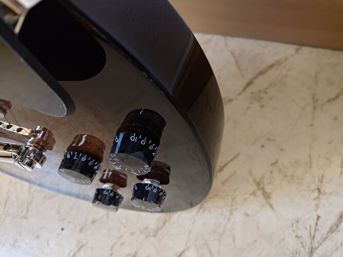

Die Epi hat Push/Pull Potis mit Coil-Split. Auf dem Bild sind es die oberen zwei, die die nicht herausragen. Warum die ohne Push/Pull so blöd herausstehen, verstehe ich nicht. Ist aber ne rein optische Sache. Der Drehwiderstand ist bei allen Potis nicht zu leichtgängig. Das ist gut. Bei den Push/Pulls sind die Kappen nicht fest genug drauf, sodass man sie beim Ziehen herauszieht, aber auch das lässt sich mit etwas Klebeband leicht beheben.

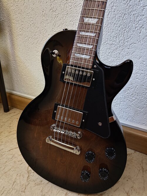

Ansonsten ist der Smokehouse Burst Finish wie erwartet wunderschön:
Herzzerreißendschön, weil sie mir, abgesehen von der Augenweide, keinen Mehrwert bietet. Ich werde sie wohl zurückschicken müssen, aber zumindest hatte ich sie mal in der Hand.. Den GAS-Anfall hat sie leider nicht gestillt. Fortsetzung folgt.
Hier die Zusammenfassung der Eindrücke:
Epiphone Les Paul Studio Smokehouse Burst:
+ Wunderschön
+ Sustain
+ Split-Coil (Push/Pull)
+ Angenehmer Widerstand der Potis
+ Preis
- Klebriger Hals
- Gewicht
- Werkseitige Einstellung
Der Platzhirsch: Yamaha Revstar RSS20 "Soylent Green"
+ Sehr schön
+ Gewicht
+ Liegt besser in der Hand
+ Der Hals klebt nicht
+ Mid-Boost (Push/Pull)
- Sustain (im Vergleich zur Epi)
- Potis etwas zu leichtgängig (Scheint bei Yamaha normal zu sein, da es bei der Pacifica auch so war)
Welche PUs die Epi hat, weiß ich nicht, da im Netz versch. Modelle angegeben sind. Entweder sind es Classic, Classic Plus oder Classic Pro. Um das herauszufinden, müsste ich sie demontieren, aber das mache ich nicht.
Wäre sie damals zum heutigen Preis erhältlich gewesen, hätte ich sie aus ästhetischen Gründen gekauft und behalten, und die PUs getauscht. An den Hals und andere kleine Defizite gewöhnt man sich. Die Yamaha war zwar teurer, aber am Ende doch der bessere Kauf. Sie ist immer noch im Originalzustand. Die Epi ist so eine Gitarre, wo man den Preis in die Bewertung einfließen lässt und sagt, dass es für den Preis sehr gut ist, was es auch ist. Einstellung muss man eh vornehmen (lassen) und die PUs lassen sich tauschen. Den Hals kann man auch behandeln, damit er flutschiger wird. Bei dem Preis kann man das in Kauf nehmen 🤷‍♂️

Wahrscheinlich willst Du das nicht hören, aber mir gefällt die Aufnahme mit der Revstar klanglich besser.
Hat etwas mehr Twang bzw. klingt für mich lebendiger und präsenter.
Ich habe aber auch eine günstige Epiphone mit Humbuckern und bin mit dieser sehr zufrieden.
Bestimmt kannst Du mit etwas Eingewöhnung aus der Epi LP Studio auch noch mehr rausholen.
Die Einstellung (Saitenlage, Oktavreinheit, Halskrümmung...) würde ich auf jeden Fall noch optimieren (lassen).
Ein Problem ist oft der zu hohe Sattel (nicht tief genug gekerbt), dann ist die Intonation im Bereich ersten Bünde schlecht. Das kann ggf. ein Profi ändern.
Eigentlich ist das genau das was ich hören wollte, obwohl ich selbst keinen großen Unterschied wahrnehme..
Die Epi schicke ich zurück, weil sie mir keinen Mehrwert bringt, und es auch zu viel Arbeits/Kostenaufwand wäre, sie einzurichten. Außerdem spielt sich die Revstar durch das geringere Gewicht, den flutschigeren Hals und den dünneren Korpus viel angenehmer. Liegt einfach besser in der Hand und auf dem Bein.
