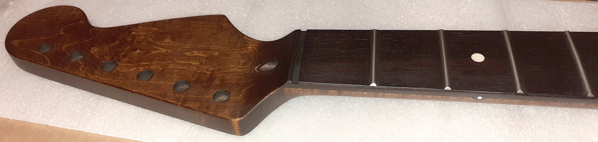

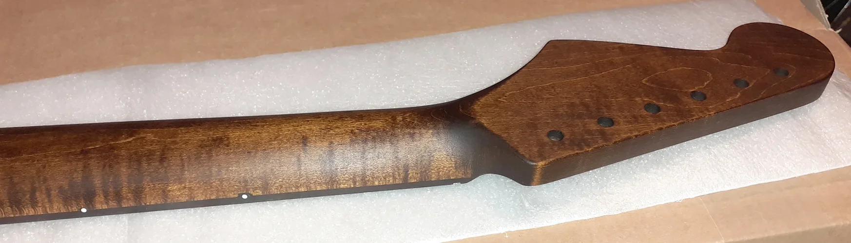

Bei Rockinger habe ich bislang zwei Hälse (online) gekauft. Der erste war besser. Beim zweiten waren die seitlichen Dots nicht richtig mittig eingesetzt, insb. am dritten Bund. Ich habe alle ausgebohrt und neu eingesetzt. Ich hatte noch weiße Stäbchen übrig. Keine große Aktion, aber schon doof. Lieber hätte der Hersteller gar keine Dots eingesetzt als schief. Naja. Das Holz ist aber schön, insb. nach dem Beizen.

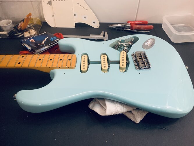

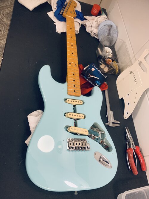

Ein Sinnenbefreiter Beitrag von mir.
Habe meine 97er Japan Strat Grundgereinigt. Neue Schrauben und ein Pickguard aus Metall bestellt. Mal gucken ob sie jetzt endlich nach Oberheim klingt .
Die Dinger sind ja primitiv wie eine Winchester Knarre , aber beides hat war sehr Sympathisches

Der Rockinger-Hals hatte auch an der Kopfplatte eine Macke. Es wurde damit vor dem Verpacken wohl gegen etwas gehauen oder fallen gelassen oder schon so geliefert bekommen. Aber das runde Teil an der Kopfplatte ist bei Rockinger eh zu ausladend. Ich habe es mal schnell ca. 1 mm kleiner geschliffen und die Macke war dadurch komplett weg. Dann noch schnell die Kanten verrundet, und es war wieder wie neu. Gegen etwas hauen und wieder die eine oder andere Delle reinbekommen kommt bei mir bestimmt auch wieder irgendwann. :sowhat: Deshalb wäre Reklamieren doof gewesen, weil ich die Macken ausbessern kann und später eigenen Pfusch mit dem Teil anstellen kann. :sowhat: Wichtig wäre natürlich, dass sich der Hals nachher nicht verzieht oder sich verdreht etc.

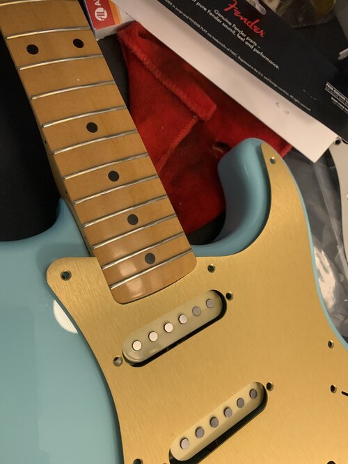

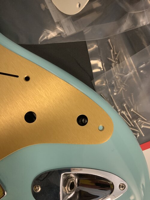

Original Fender heißt nicht "passt" 🫣 wie ich gerade feststellen muss.
Das Metall Pickdingen ist am Hals zu knapp und ein Loch ist knapp daneben .
Temu USA 🫣

Das mit dem Hals ist gut. Es gibt schmalere Hälse, und hier kann man das Pickguard breiter ausfeilen. Anderenfalls wäre es zu breit. Das mit dem Loch ist zwar etwas doof, ein neues bohrt man vor, insb. damit der Lack nicht platzt. Durchmesser des Bohrers, glaube ich, ca. 2/3 des Gewinde-Durchmessers der Schraube.

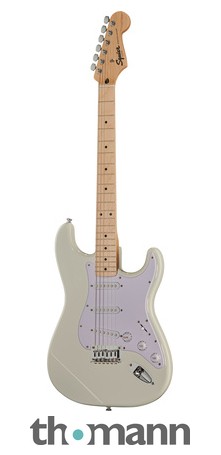

Aktuell ist eine Squier im Zulauf. Die kostet die Hälfte davon, was ein mexikanischer Body alleine kostet. Leider bietet Fender keine Strat-Bodys ohne Tremolo-Ausfräsung an. Die Squier ist zwar Pappel, aber für 150 € möchte ich das mal ausprobieren.
Die Gitarre ist schon bei mir. Sie ist als Ganzes spielbar. Der Hals hat zwei eine Schramme und eine Delle, aber an den Stellen, die beim Spielen nicht stören. Ich glaube, das kam so direkt aus der Fabrik, denn die Gitarre sah originalverpackt aus. Ich habe sie eigentlich wegen dem Body gekauft, weil der Preis von 150 € schon allein für den lackierten Body ok wäre. Ja, ok, zwar Pappel, aber so zum Vergleich, warum nicht auch Pappel ausprobieren. ;) Der Sustain scheint nicht sonderlich lang zu sein, aber zumindest gleichmäßiger Verlauf. Verzerrt bleibt der Ton übrigens lang genug stehen. Die Gitarre klingt eigentlich nicht schlecht. So poppig irgendwie. Über kurz oder lang werde ich sie umbauen. Den Hals lasse ich wahrscheinlich erstmal wie gehabt. Für meinen Fender-Hals werde ich wahrscheinlich einen anderen Body kaufen. Vielleicht sogar einen von Fender für 300 € mit Tremolo-Ausfräsung und die Tremolo-Ausfräsung mit Holz zumachen! :sowhat: Für den Rockinger-Hals muss aber der unbehandelte Body auch noch fertig gemacht werden. Die Squier ist aber spielbar wie sie ist ab Werk. Die Mechaniken fühlen sich weniger gut verarbeitet an als welche, die man von Fender für 50 € kaufen kann, aber sie funktionieren und lassen sich geschmeidig drehen. Die Köpfe sind nicht so glatt poliert, fühlen sich irgendwie eckiger, rauer an bzw. haben wohl Schrammen. Ich schätze, da wird einfach nicht sonderlich sorgfältig an den Teilen gearbeitet. Es soll ja alles günstig sein. :sowhat: Der Hals ist hinten anders als abgebildet ohne den Skunk Stripe, wobei ich gerade lese, dass bei günstigen Gitarren der auch nur aufgemalt sein könnte. Nun ja, hier ist nix mit Skunk Stripe, was mir aber egal wäre. Das Griffbrett aus Ahorn ist ganz normal aufgeleimt und sieht unspektakulär aus. Klanglich scheint der Hals aber gut zu sein. Elektrisch funktioniert die Gitarre auch, allerdings werde ich über kurz oder lang da wohl trotzdem aus mehreren Gründen umbasteln.
Die Gitarre habe ich hier gekauft, weil sie hier direkt lieferbar war:
https://www.kirstein.de/ST-Gitarren/Squier-Sonic-Stratocaster-HT-Arctic-White.html
Bei Thomann steht gerade 12-15 Wochen.
Preislich habe ich bei Kirstein aber, könnte man sagen, auch 145 € bezahlt, weil es einen 5 € Gutschein fürs Abonnieren des Newsletter gab. Ich habe aber noch einen Gurt mitbestellt, weil bei mir jede Gitarre ihren eigenen Gurt hat. Also 5 € insgesamt weniger bazahlt, ob für Gitarre oder für den Gurt oder anteilig. ;)

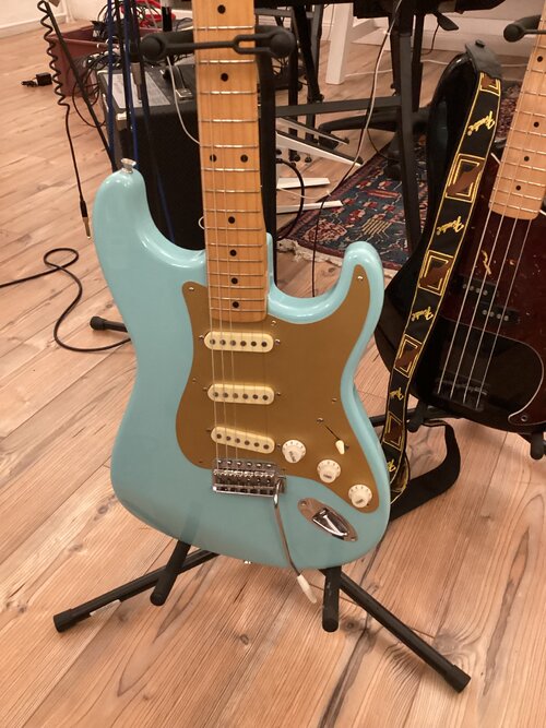

Ich habe es passend gemacht. US Kram eben. Passt „ fast“. Am Hals 0,5 mm weg und unten am Tremolo ( was eigentlich einVibrato ist ) 0,5 mm weg und nun passt es.
Die original Fender Schrauben sind keine Senkkopfschrauben mehr und haben Zollgewinde. Die Japan Stratocaster sind aber mit metrischem Gewinde gebaut. Gilt auch für die Japan Fender Pickups.
Passt also nix. Habe dann die angelaufen Schrauben einzeln mit Polierpaste wieder auf hübsch gemacht. Hat Stunden gedauert.
Mit der Metallplatte klingt die Fender nun lauter und brillanter, ohne Amp .
Mit sowas hat seinerzeit die Firma Schaller die Gitarren gepimpt.
Ziemlich viel Aufwand für das „Trimm Dich“ - Lied. Das Einzige , was ich spielen kann… auf einer Gitarre

Super, ist sehr schick geworden! :supi: Und das mit der Lautstärke ist interessant. Aber auch logisch. Plastik dämpft ja akustisch. Und Metall überträgt die Schwingungen insb. im hohen Frequenzbereich sehr gut. Eine E-Gitarre ohne eingebaute Pickups und ohne Pickguard klingt ja akustisch auch lauter. Habe ich in den Phasen des Zusammenbaus gemerkt. ;)
Das mit einem metallischen Pickguard überlege ich mir jetzt auch mal. Meine Squier wird ein neues Pickguard bekommen, weil die Regler rausfliegen werden und der Pickup-Schalter nach hinten versetzt wird. Also werde ich ein Blanko-Pickguard benötigen. Und für die andere Strat in der Entstehung wäre ein metallisches Pickquard auch zu überlegen. Wozu den Korpus mit Plastik dämpfen, wenn man es auch anders machen kann. :)

Schön, dass du es hinbekommen hast.
Ich würde das nicht unbedingt auf eine schlampige US-Fertigung schieben. Die Strat Pickguards sind laut Fender für bestimmte Serien gemacht. Bei diesem Pickguard steht "darunter die Serien American Vintage, Hot Rod, Road Worn®, Classic Player und Classic". Da würde ich nicht unbedingt erwarten, dass es auch bei einer 97er Japan Fender exakt passt.
Ich kenne das von meiner Mid 80er Japan Squier, als ich sie umgebaut habe. Ich würde nicht unbedingt sagen, dass die Pickguards falsch spezifiziert oder schlecht verarbeitet sind. Die werden von einer CNC-Fräse nach entsprechenden Vorgaben genau gefertigt, da ist eins wie das andere. Sie sind aber eben nicht für diese speziellen Serien gedacht.
Fender Japan war bis 2015 ein Joint Venture und nicht etwa eine eigene Fender-Fertigung. Meines Wissens hatte Fender Japan eine gewisse Eigenständigkeit, die sich auch in der Exaktheit der Modelle niederschlug.
Grundsätzlich gab es über die Jahrzehnte immer leichte Abweichungen und Änderungen bei den Dimensionen. Da kann einfach nicht alles mit allem kompatibel sein.
Das mit den metrischen und imperialen Gewinden ist nervig, aber immer wieder ein Problem, wenn es um den Tausch von Pickups oder Potis geht. Manchmal muss man die Löcher für die Potis aufbohren oder die Schrauben für Pickups aus den USA passen nicht etc. So ist das halt.
