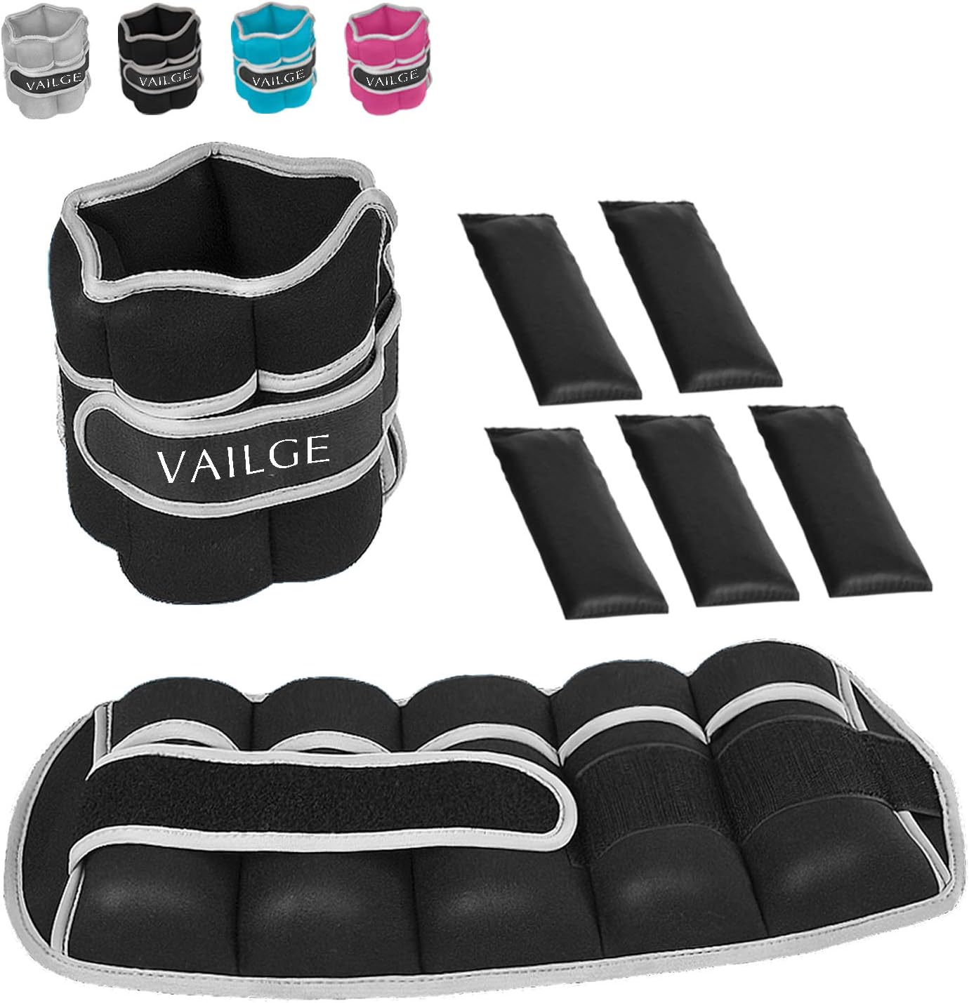

  • #1.598
Die Schecter-Gitarre für 1000 € ist ok. Kopflastig, [...]
Oder halt ein Säckchen mit Gewichten hinten am Gurt. ;) Die Gitarre wiegt nur etwas über 3 Kilo. Da ist also noch Luft nach oben. ;)
Ich habe heute etwas mit Gewichten experimentiert. Ich habe so einen Netzbeutel gefunden wie hier abgebildet:
Ich habe ihn am hinteren Gurtpin eingehängt. Zunächst habe ich mit solchen Gewichtssäckchen probiert:
Ich habe hier welche ausgeliehen, wo jedes Säckchen ca. 200g wiegt. 2 x 200g waren zu wenig, 3 x 200g waren zu viel. Eine Packung mit 500 ml Saft genommen. Ja, ein wenig zu viel. Eine leere Plastikflasche 0,5 L fast voll mit Wasser gefüllt. Jetzt passt! :sowhat: Zum Spielen im Stehen. Im Sitzen braucht man nicht unbedingt ein Gegengewicht, und wenn, dann deutlich weniger als 500 g. Ich habe aktuell kein zweites Fläschchen, um es mit weniger Wasser zu füllen (klar, ich könnte die vorhandene Flasche mit weniger Wasser füllen, aber keine Lust – die ist schon zum Spielen im Stehen passend gefüllt. :P), keine kleinere Packung Saft. Aber zum Spielen im Sitzen könnten vielleicht 200-250 g bzw. 200-250 ml ausreichen. :lol:

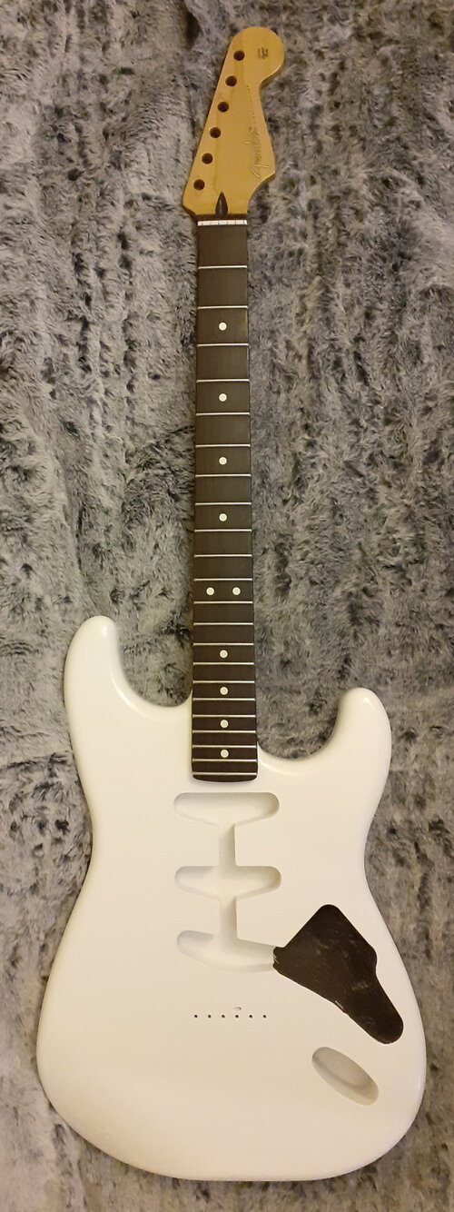

  • #1.605

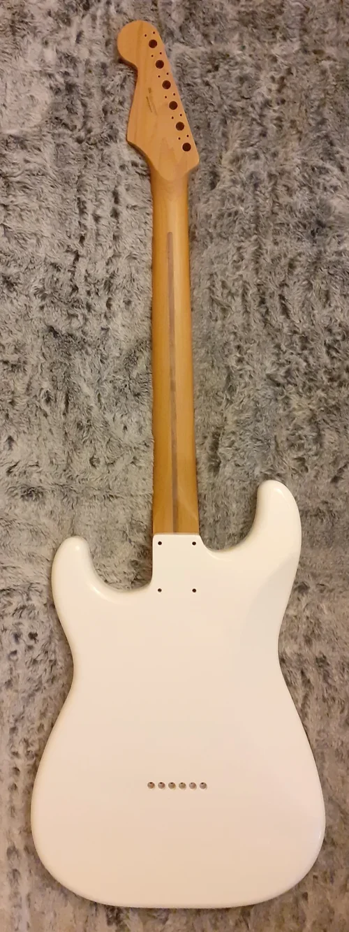

Die Squier ist aber spielbar wie sie ist ab Werk.
Eigentlich wollte ich eine weiße Strat mit Palisander-Griffbrett, aber ohne Tremolo gab es nur diese günstige Squier aus Pappel mit Ahorn-Griffbrett. Und sie ist eigentlich nicht schlecht so wie sie ist.
Ich habe jetzt bei Northwest Guitars aus UK einen weißen Strat-Body ohne Tremolo-Ausfräsung gekauft. Angeblich aus Erle, Herstellungsland ist Republic of Korea. Es gibt zwar im Body Löcher für String-through, die ich nicht benötige, aber es wäre leichter sie zuzumachen als eine Tremolo-Ausfräsung zuzumachen. Der mexikanische Fender-Hals, den ich hier liegen habe, passt auch gut rein, zwar etwas locker, aber ohne zu viel Spalt. Northwest Guitars verkauft zwar Hälse, die zu "ihren" Bodys passen sollten, aber wenn der mexikanische Fender-Hals auch passt, warum nicht gleich den nehmen, wenn ich ihn schon da habe.
Mechaniken von Fender in Chrome habe ich bereits. Keine Locking – die normalen bzw. staggered. Dann würde ich dazu passend wohl wieder eine 3D-Schaller-Brücke in Chrome kaufen.

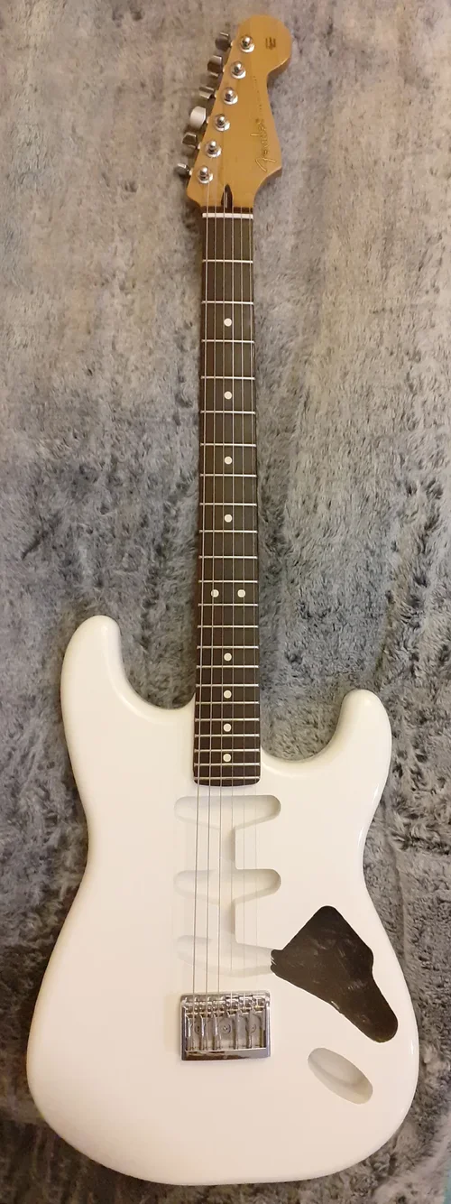

Hals + Body:

  • #1.608
Wenn die string through Löcher schon drin sind würde ich die auch mit der passenden Hardware verwenden. Den originalen Hals hätte ich auch benutzt, obwohl die Maserung auf der Kopfplatte zumindest auffällig ist.
Mit weißem pickguard könnte die aber so richtig klassisch werden ...
Gefällt mir !
  • #1.609
Ich verbaue gerne Schaller 3D-Brücken, weil man dort die Saitenreiter (die Rädchen) flexibel einstellen kann. Und da gehen die Saiten nicht durch den Body.
Die Maserung wird sich wahrscheinlich relativieren, sobald Mechaniken, Saiten, Saitenniederhalter drauf sind. :agent:
Gefällt mir !
Ich tendiere aktuell auch eher zu weißem Pickguard ...
  • #1.612
Am besten wäre für das pickguard das alte Rockinger Blueish Material, gibt es aber nicht mehr zu kaufen , und die Eigenschaften der Schaller Bridge sind natürlich bekannt. Brauchst du aber nicht unbedingt immer 😜 gibt ja auch schöne Alternativen mit Durchführung. Ansonsten würde ich die Löcher einfach so lassen wie sie sind, das scheint ja gut lackiert zu sein .
  • #1.613
Alternativen zu Schaller kenne ich leider nicht, wo man die Saitenreiter seitlich einstellen kann. Es scheint mir so, dass Schaller der einzige Hersteller für 3D-Brücken für Gitarren ist. :agent: Diese Brücken werden auch immer teurer. Im Jahr 2021 habe ich noch 83 € bezahlt. Aktuell sind sie schon bei 129 € für die günstigste Ausführung.
Ja, innen sind die Löcher auch schön lackiert. Da müsste ich wohl etwas aufbohren, um die gut zu verschließen. 😜

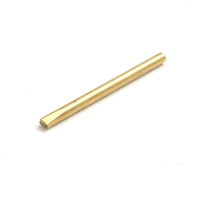

Ich schlug den Schlag mit dem Schonschlaghammer vor, weil das der Gitarrenbauer machte, als ich mit der LTD bei ihm war. Es schnarrte, er sagte "hm", klopfte einmal drauf, das Schnarren war weg und er nickte. :D
Ich habe heute von Rockinger Guitars eine E-Mail bekommen, in der sie u.a. informieren, dass sie neu ein Tool namens Fret Setter aus dem Hause Hosco im Programm haben. Ich weiß nicht, wie breit der Schonschlaghammer "deines" Gitarrenbauers ist, dieses Tool ist aber so schmal, dass man damit einzelne Bünde auch mit aufgespannten Saiten nachklopfen kann:
Wobei: Ich war Ende Januar im Baumarkt und hatte einen 5 € Gutschein, der Ende Januar auslief. Und dann habe ich dort Gummihämmer gesehen. In mehreren Größen. Der kleinere hat 7 € gekostet. Mit dem Gutschein nur noch 2 €. :sowhat: Aber der ist trotzdem relativ breit. 45 mm im Durchmesser. Wie der hier:
https://www.amazon.de/kwb-4450-50-KWB-Gummihammer-schwarz/dp/B003BU8E9U
mit dem Unterschied, dass meiner nicht blau bemalt ist. Die Artikelnummer ist aber dieselbe. Bzw. auf meinem steht "445050" drauf. Auch kwb.
