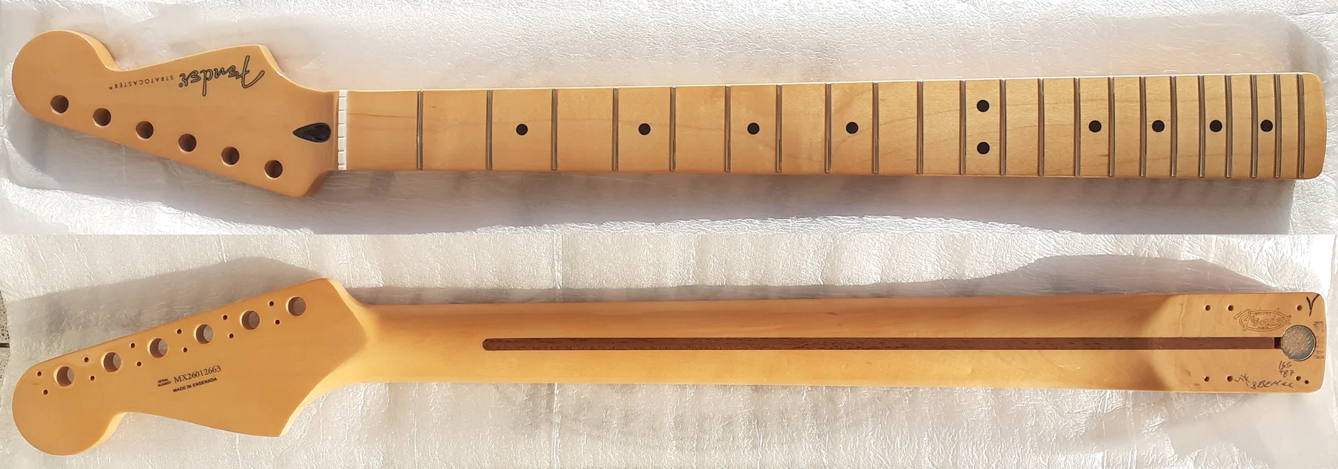

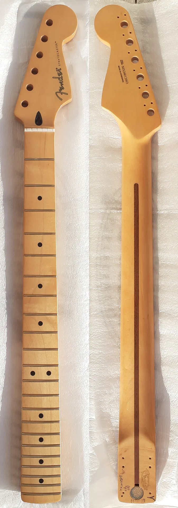

Der zweite Body bleibt erstmal liegen oder wird auch bearbeitet, aber zunächst wird an der Bariton gearbeitet. Wenn mir noch ein interessanter Hals zu gutem Preis über den Weg läuft, dann wird der gekauft, aber ich habe hier noch einen Rockinger-Hals, der auch noch nicht montiert ist. Also ich habe momentan 3 rohe Bodys und zwei fertige Hälse.
Jetzt habe ich 3 rohe Bodys und drei fertige Hälse ...
Der neue Hals ist ebenso wie der letzte Baritone, aber, wie man sieht, mit Ahorn-Griffbrett. Die Maserung des Griffbretts ist zwar nicht so super, aber wenn Saiten aufgezogen sein werden und man die Gitarre in der Spielposition hält, wird davon nicht viel zu sehen sein.
Naja, ich habe mich entschieden den Hals jetzt zu holen solange es ihn so zu kaufen gibt. Bei Thomann für 369 € gekauft. Ich habe eine Squier (nicht Baritone) mit Ahorn-Griffbrett, die neu um die 150 € gekostet hat. Da sind Bünde aber Narrow, was mir nicht so gut gefällt. Spielbar ist sie aber schon.
Lange Rede, kurzer Sinn: Jetzt habe ich zwei Baritones zu bauen. :selfhammer:
M.i.a.u.: claudio, Bodo, elbonzoseco und eine weitere Person
Richtest du die Hälse noch ab? Ich kaufe schon eine Weile keine Fender Hälse mehr, weiß also nicht wie spielfertig die Bünde heutzutage sind. Vor ca. 8/9 Jahren musste man definitiv nacharbeiten für eine gute Saitenlage.
  • #2.324
Fender selbst schreibt im beigefügten Blatt zwar, dass Abrichten / Nivellieren erforderlich sein kann, oder so ähnlich, aber die zwei mexikanischen Hälse, die ich bislang verbaut habe, waren für mich spielfertig, abgesehen vom Sattel, wo die Kerben nur markiert und zum Spielen viel zu hoch sind. Bei der Squier, die ich habe, habe ich festgestellt, dass an einer Stelle in sehr hoher Lage zwei Bünde denselben Ton erzeugen. Da wäre Nivellieren also angesagt.

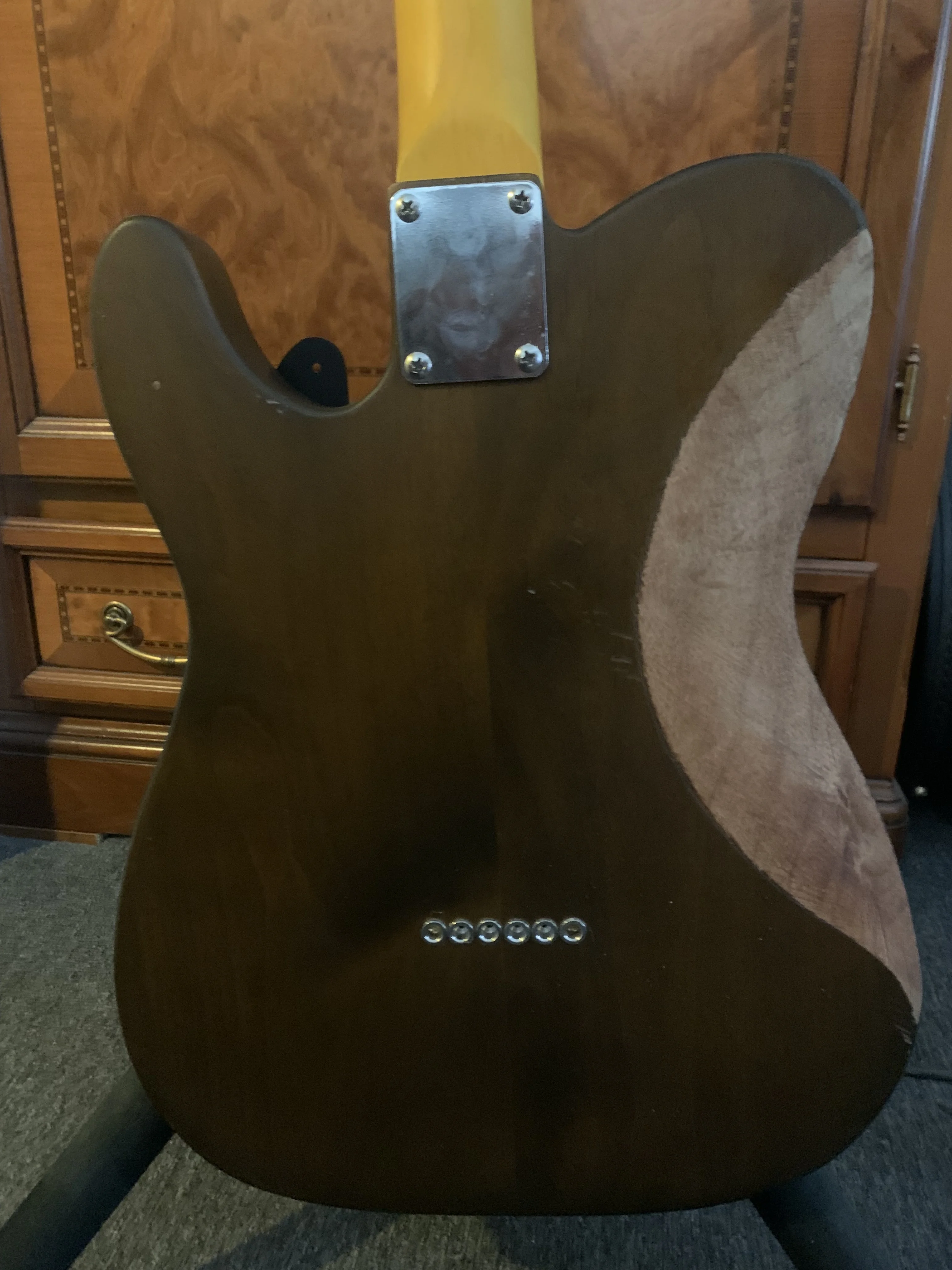

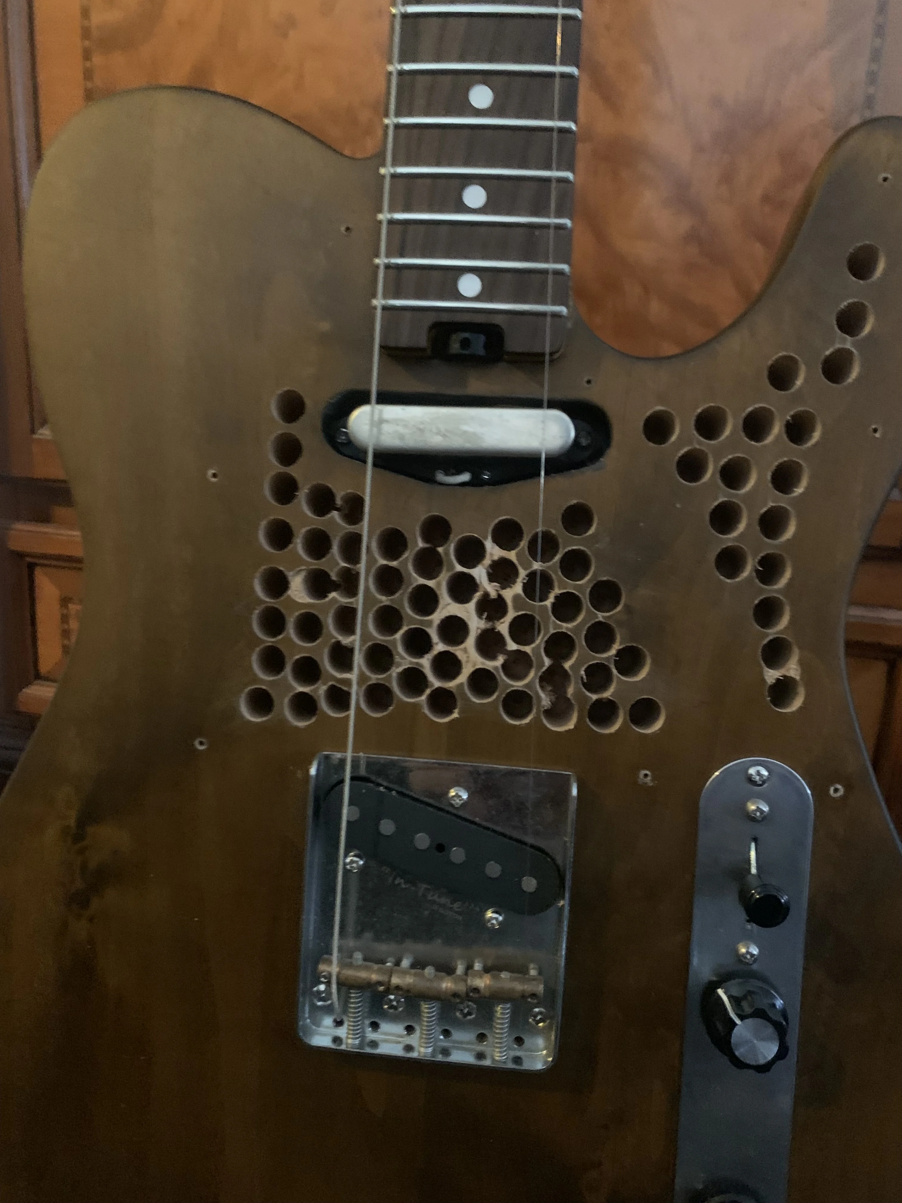

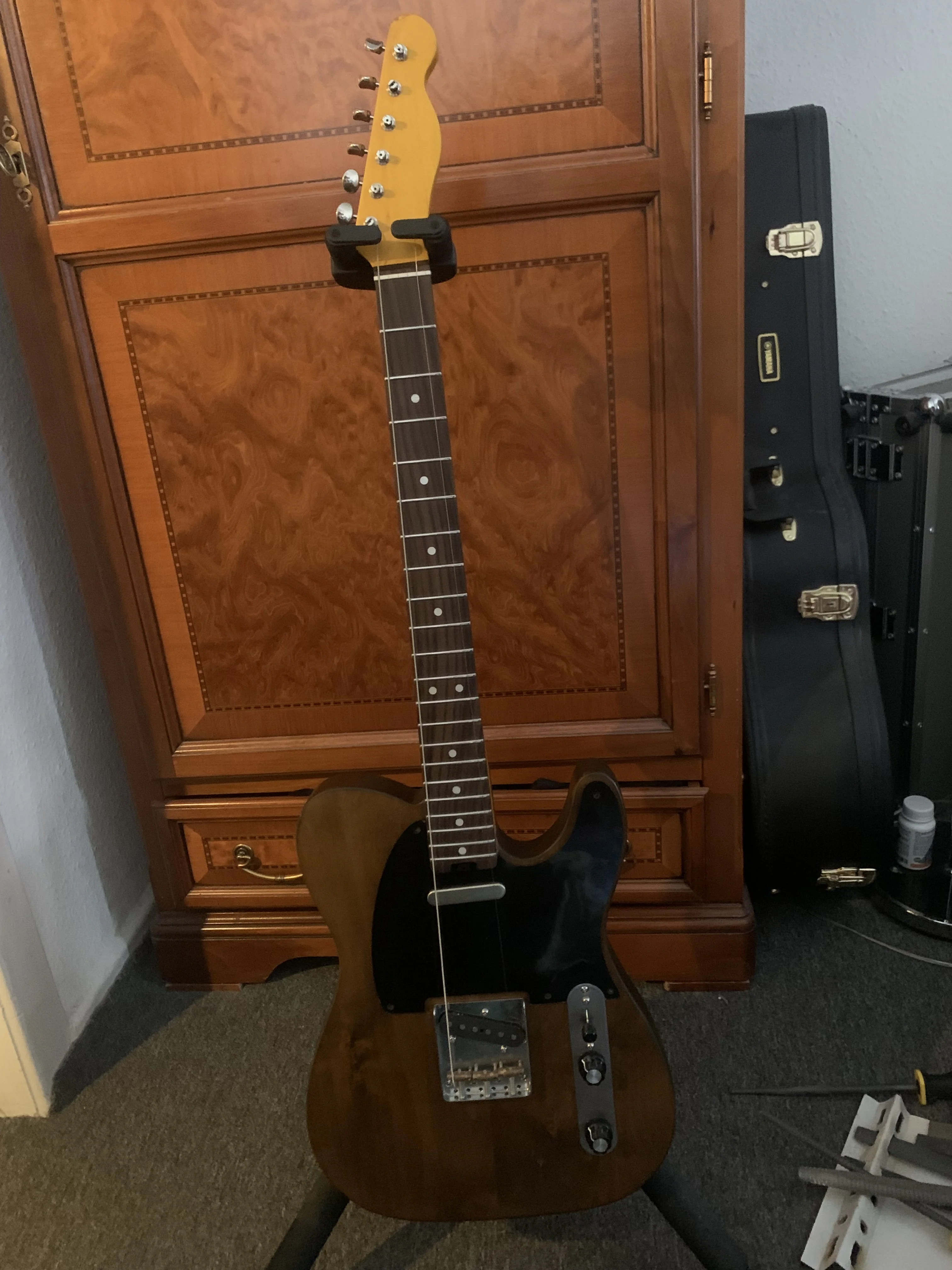

Eine kleine Projekt Geschichte..
Ich baue gerade mal eine klassische Tele, weil ich sehr günstig an gute Teile gekommen bin.
Der Rockinger Body hat ja nur eine Stärke von 41mm, da dachte ich, der wird schön leicht sein.
Das war ein Trugschluss, der Erlebody wog 2,3kg. Da dachte ich, so ne Belly Früsung ist eh viel bequemer und nimmt bestimmt ne Menge Gewicht weg. Denkste, hab wirklich ne große Fläche weggenommen. Ergebnis, sage und schreibe 40 Gramm weniger…
Dann müssen halt größere Geschütze aufgefahren werden..
Das hat ca. 110 Gramm gebracht und das beste, die Gitarre ist jetzt auch ein super Insektenhotel!!

  • #2.335
Scheint aus Bayern zu sein. Ober-, Mittel oder Unterfrankentele?
  • #2.337
So eine schwere ROCKINGER Tele habe ich auch noch. Aber da hättest du dir leicht (!) eine Alternative beschaffen können .
Interessante Farbe, leider auch dumm gelaufen mit der Früsung. Hat meine auch bekommen weil mir das früher im Original zu kantig war. Das hat damals der amtliche Tischler beim ROCKINGER für mich fix freihändig an der Bandsäge erledigt, und ich habe fast einen Herzinfarkt gehabt 🤣⚒️.
  • #2.338
Das Gesamtgewicht beträgt jetzt 3,3kg. Ist ein gutes Gewicht für mich. Normalerweise wage ich mich nicht an größere Holzarbeiten, mein neudeutsches Learning an der Sache war halt, dass der Belly Cut für das Gewicht genauso relevant ist, wie die Wahl der Potiknöpfe.
Die etwas rabiate Perforierung ergab sich danach als letzter Rettungsversuch.
Es gab auch einen Rockinger Hals dazu, aber den hatte der Vorbesitzer unschön gefärbt und lackiert.
