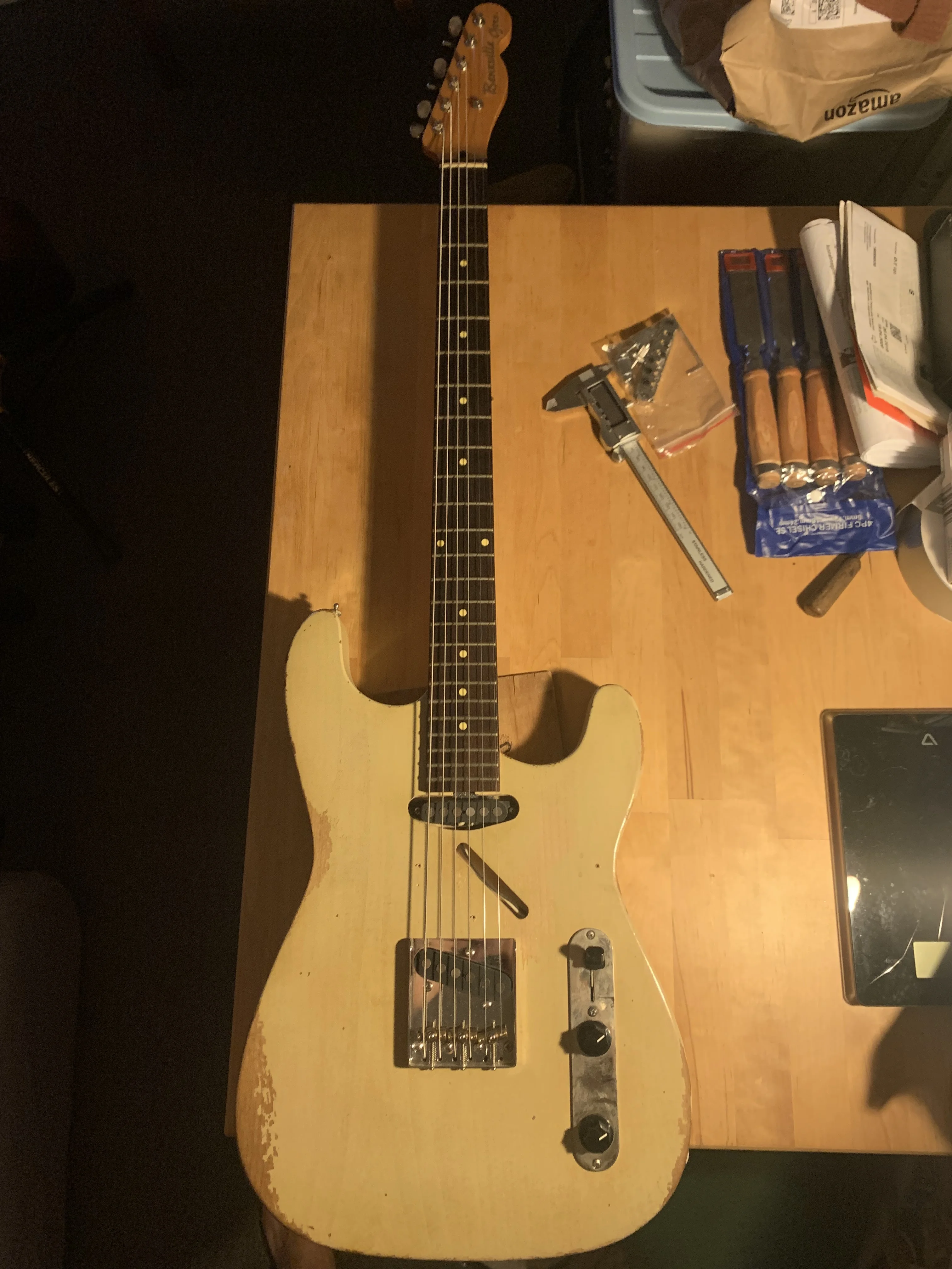

Der Preci wurde wie ne Tele ausgefräst.
M.i.a.u.: elbonzoseco
  • #2.255
Aschenbecher-Bridge mit PU, Regler - das IST ne Tele, der ein Horn gewachsen ist.
  • #2.257
Man sollte es nicht so eng sehen.. Überall passieren Fehler 🤷‍♂️

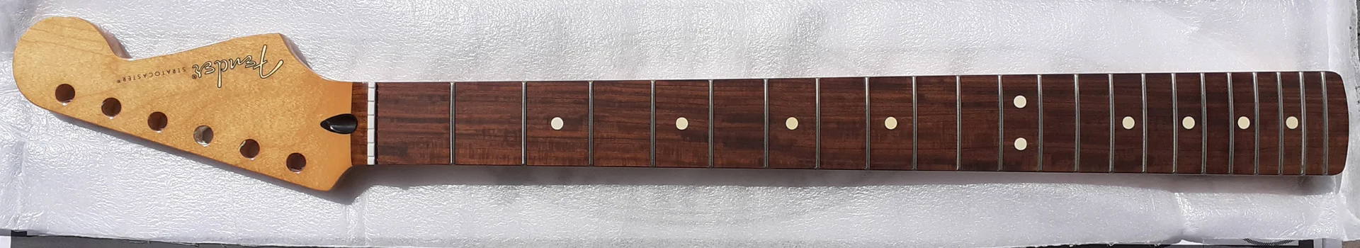

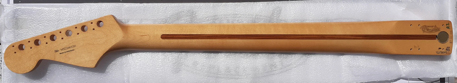

Ich habe den Baritone Hals heute bekommen. Fender schreibt hier auch 27 Zoll, ich weiß nicht, warum Music Store 27,5 Zoll schreibt, was ich oben übernommen habe. ;-)
Also rein von der Optik her scheine ich schon mal Glück gehabt zu haben. Das Griffbrett sieht besser aus als auf den Produktfotos, und ich werde es so lassen und nicht nachdunkeln. Es gibt hier auch keine großen Poren wie letztens in Palisander. Fotos gibt es später. Hergestellt wurde der Hals im Sommer 2025, ging von Mexico zunächst nach Kalifornien, dann, wie üblich, nach Holland, dann nach Köln und schließlich zu mir. Und es gab im Karton von Music Store wieder einen Gutschein-Code. Da kann sich Music Store schon darauf freuen, wieder Traversen zu mir schicken zu dürfen :lol:, denn ich brauche noch zwei Stück.

@Michael Burman musst Du für die längere Mensur der Bariton die Position der Brücke anpassen oder passt das einfach so?
  • #2.262
Angeblich muss das einfach so passen, weil das ein Austausch-Hals für normale Strats ist. Aber ich werde die Brücke, wieder eine Schaller 3D-6, eh neu montieren. Normalerweise kommt die direkt angrenzend an das Standard Strat-Pickguard. Pickguard kommt bei mir drauf, weil der Body von oben gefräst ist.

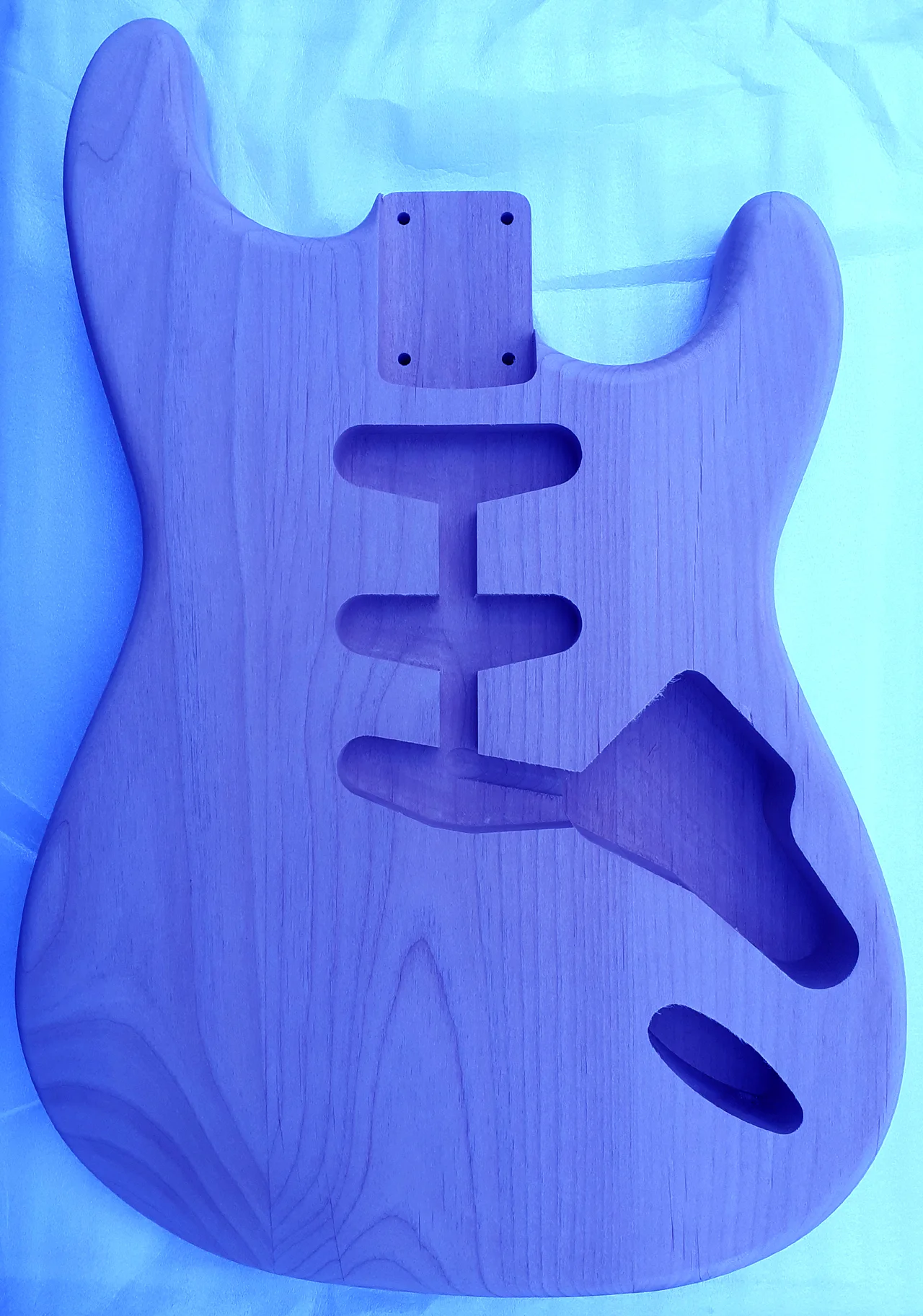

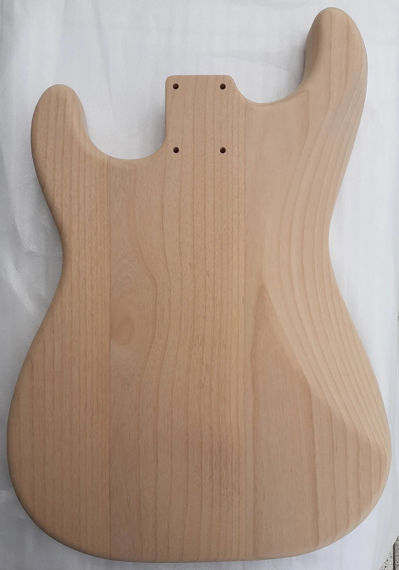

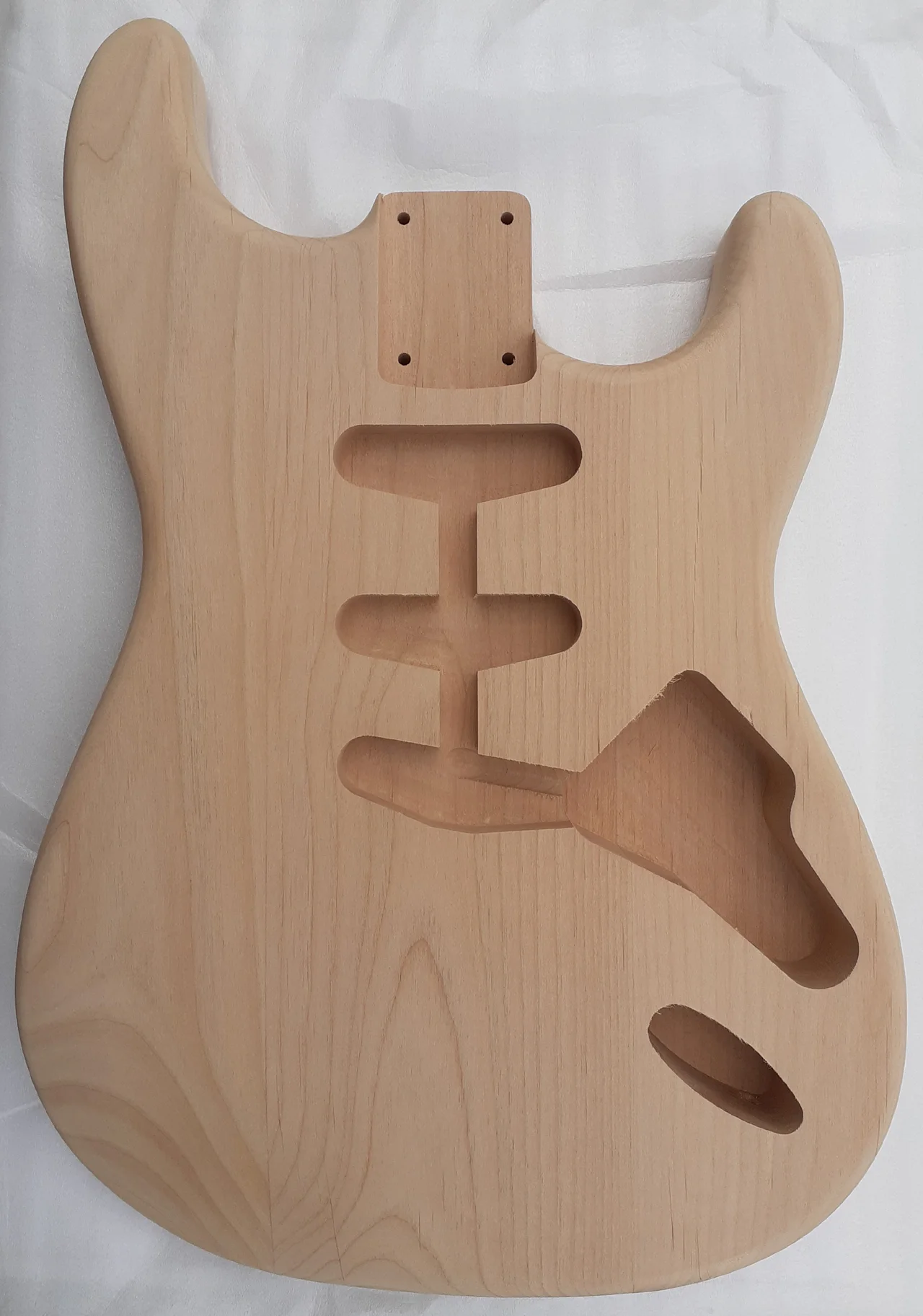

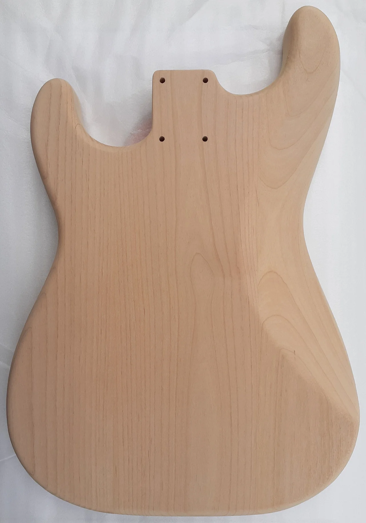

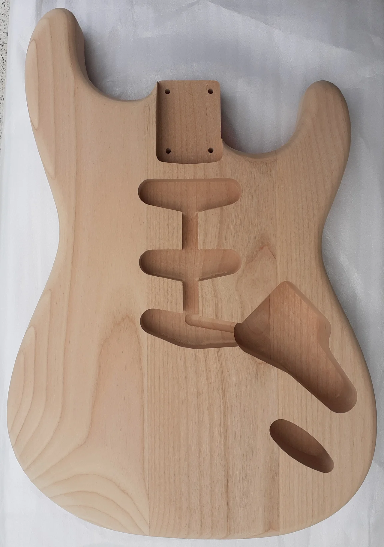

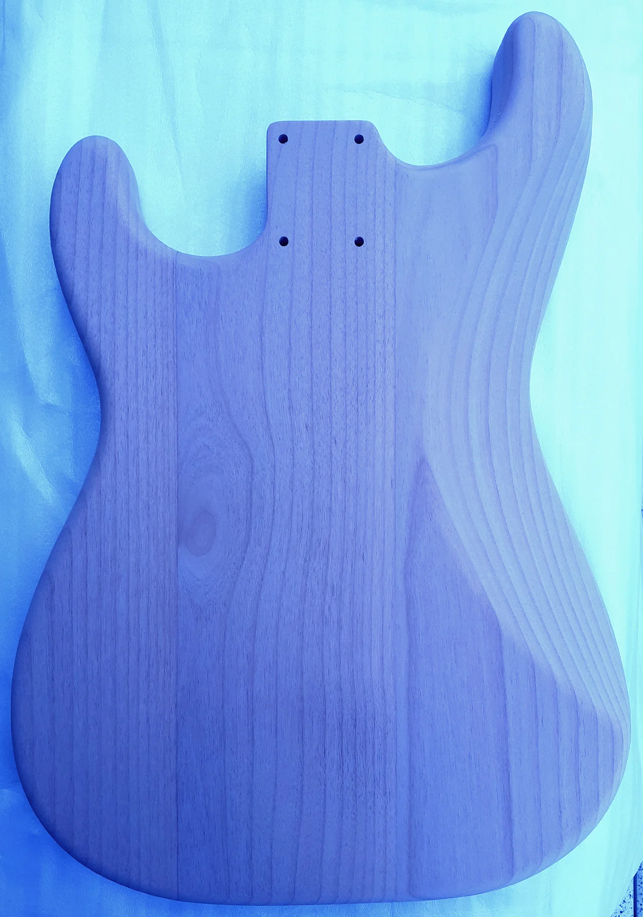

Beide Bodies sind gleichzeitig angekommen. Alles in allem haben sie ähnliche Qualität mit einigen Unterschieden. Beide sind dreiteilig. Der mittlere Teil sitzt bei beiden nicht ganz mittig. Ich denke, da wurde dahingehend optimiert, das Volumen des Holzes optimal auszunutzen statt auf die Mittigkeit zu achten. Beide Bodies sind zwar nicht so schön wie der erste, den ich im Jahr 2024 bekommen habe, aber beide, denke ich, trotzdem verwendbar.
Der Body, der günstiger war (23 € günstiger als ich 2024 bezahlt habe), ist etwas heller (ähnlich wie 2024), hat gleichmäßigere Maserung (ähnlich wie 2024, nur etwas weniger schön), hat aber einige feine Risse z.B. unten in der Zarge. Der Body von 2024 hatte das, glaube ich, nicht. Er ist auch insgesamt nicht sehr fein geschliffen. Der andere Body, der von Rockinger kam, ist etwas dunkler/rötlicher, hat weniger Risse, nur einen in der Zarge, glaube ich. Ist besser geschliffen. Die Maserung ist ungleichmäßiger, aber die auffälligste Stelle ist eher mittig im Bereich der Pickup-Fräsungen, wo es eh vom Pickguard abgedeckt wird. Und hinten ... Ich denke, das Rezept wäre hier, die feinen Risse (insb. in der Zarge, und wo sie sonst noch vorkommen) zu verschließen, den Body zu beizen, evtl. mehrfarbig, z.B. mit Schwarz an den Rändern, wobei weiße Beize hätte ich auch, und dann Hartöl drauf. Es sieht jedenfalls nicht danach aus, dass die Bodies auseinander fallen werden. Etwas spachteln, etwas schleifen, Beizen, Ölen wäre hier der Weg für mich, denke ich.
Die Halstaschen sind zwar, wie erwartet, etwas breiter als der Hals, aber der Spalt bleibt nicht so groß. Rein rechnerisch müssten es insgesamt ca. 0,4 mm sein. Bei meiner (günstigen) Jackson PS-7 made in Japan, gekauft im Sommer 2000, ist der Spalt ab Werk, glaube ich, viel größer. Da habe ich so Unterleg-Stäbchen seitlich reingeschoben, um die Saitenlage zur Brücke hin zu korrigieren. Aber hier werde ich sowieso eine Schaller 3D-6 verwenden. Ich muss sie nur einigermaßen richtig anschrauben, was an sich aber auch korrigierbar wäre.

Zunächst die Fotos von den Vorder- und Hinterseiten:
M.i.a.u.: elbonzoseco, claudio und ganje

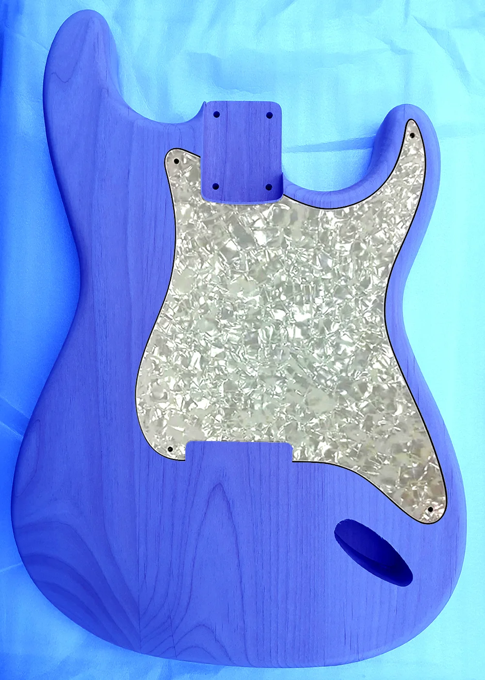

Simulationen:
Bridge Chrome
Bridge Gold, Jack-Buchse Chrome
Jack-Buchse Nickel
Jack-Buchse Gold
M.i.a.u.: Feedback
  • #2.268
Alles in Nickel und ohne Schildkrötenimitate..
  • #2.269
Tja, gäbe es Mechaniken von Fender in Nickel. Schaller sind teurer, evtl. sind sie aber auch besser. Und ja, wenn ich die Bridge in Nickel statt Gold nehme, spare ich etwas Geld und kann es in die Mechaniken investieren. Pickguard in Weiß sieht in der Simulation zu schlicht aus, und ich muss von der unregelmäßigen Maserung ablenken. White Pearl ist bestellt. Keine Schildkröte. ;-)

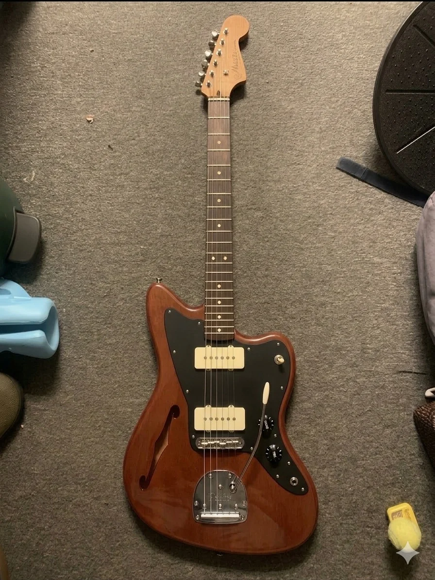

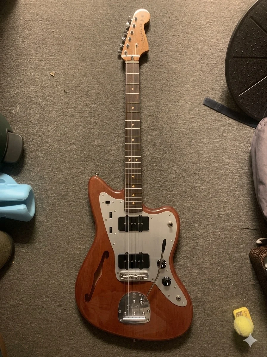

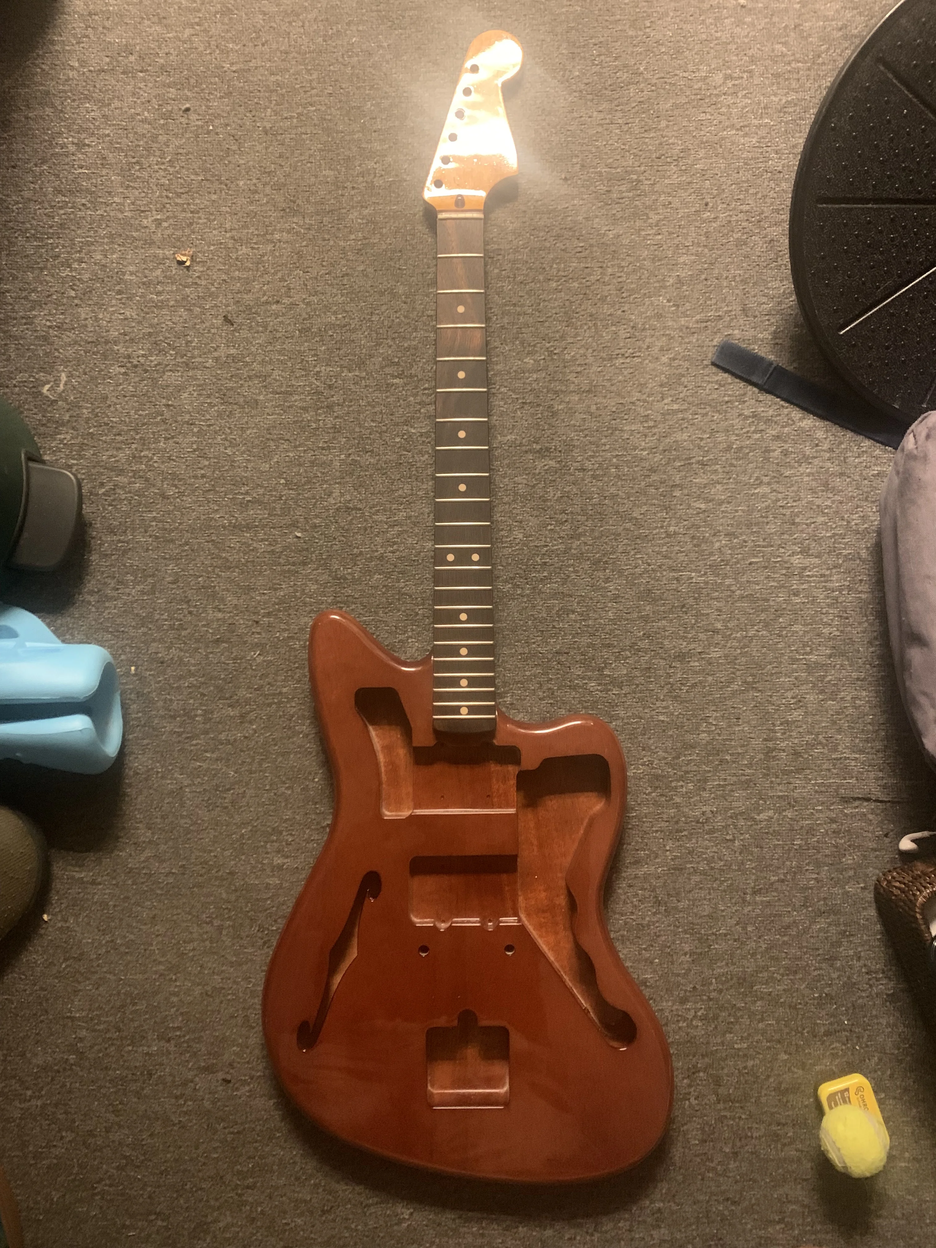

Um Mock Ups zu erstellen ist KI übrigens ausnahmsweise mal eine super Lösung. Als ich bei der Jazzmaster noch unschlüssig war, hab ich mir ein paar Varianten erstellen lassen:
M.i.a.u.: ganje, claudio, Die Iden des Maerz und eine weitere Person
