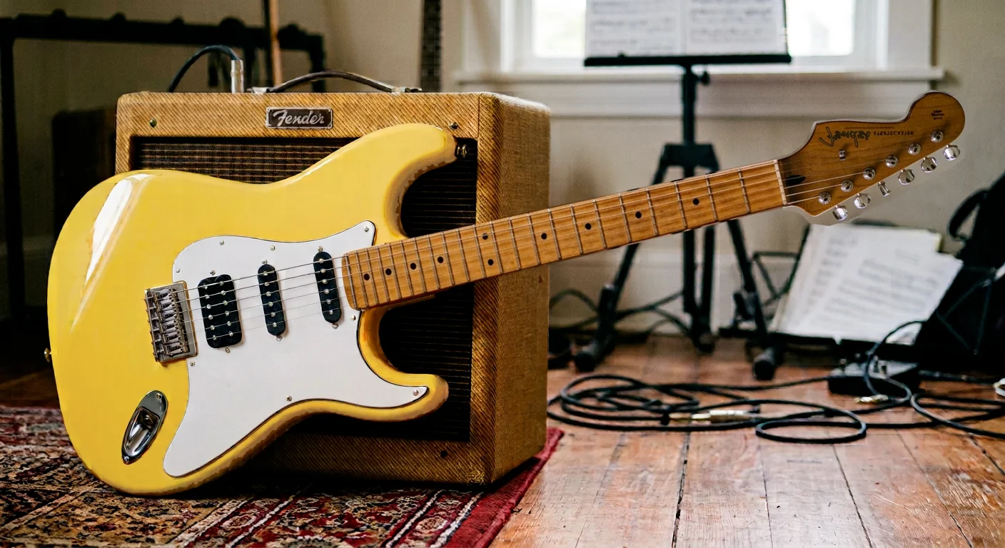

Na gut, einen Tag später. Hab gestern nochmal nachgebeizt und dann abends geleimt.

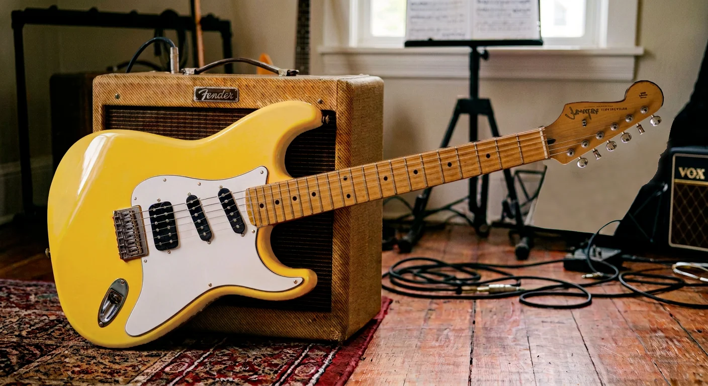

Die Farbe sieht insgesamt gut aus, kommt sehr nah an das, was ich mir vorgestellt habe
Inzwischen hat sich herausgestellt, dass die Beize nicht lichtecht war :mauer: :aerger:. Aus dem ursprünglichen Dunkelviolett wurde im Lauf der Zeit eher so ein schmutziges Braunviolett, und durch das Ausbleichen wurde die Zusammenfügung des Korpus aus mehreren Teilen deutlicher sichtbar als es mir recht war. Auf gut Deutsch: sah scheiße aus.
Gestern also Hardware demontiert, und heute erste Schicht deckenden Lack (RAL4000 alt*; war das dunkelste mir gefallende Violett, das ich finden konnte) draufgepinselt. Sieht schon mal ganz gut aus.
Ich werde die Gitarre dann wohl farbgerecht mit dem Riff aus Smoke on the water neu-einweihen müssen :cool:...
*RAL4000 ist nicht mehr in der aktuellen RAL-Tabelle

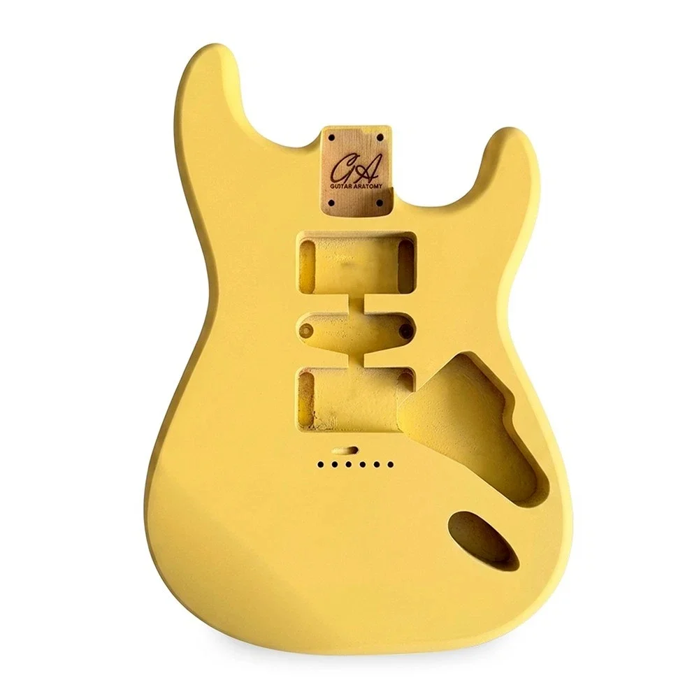

[...} und ich läge damit preislich ähnlich wie bei Ibanez, weil die Squier bereits bezahlt ist.
Andererseits... Wenn ich einen Hals für 400 € kaufe, dann kann ich auch 200 € in einen "besseren" Body investieren, sprich Erle statt Pappel. Z.B. in einen solchen:
Es stehen nicht ganz so viele Farben zur Auswahl, wobei ich schon einige Farben habe, diese aber noch nicht. :-D
So ganz grob mit KI entworfen und noch mehr grob nachbearbeitet ...
Wobei der angebotene Body matt und nicht glänzend ist, aber der KI das beizubringen ... Das lasse ich mal. :mrgreen:
Bzw. wenn der Hals dunkler geröstet sein sollte ...
Die Pickups würden wahrscheinlich nicht schwarz werden, außer vielleicht am Steg zwegs Kontrast. KI hat mehr oder weniger automatisch durchgehend Schwarz reingesetzt. Pickguard habe ich aber weiß vorgegeben. Und Hardware in Chrome. Schwarz mag ich insb. bei Tuners nicht, weil sie dann zum Tunen schlecht optisch zu erkennen sind. Schlimm genug, dass sie reverse montiert sein würden. :mrgreen: Aber hey, keine einzige Reverse Headstock Gitarre zu besitzen wäre doch auch irgendwie blöd. :lol:
Anhang anzeigen 300221Anhang anzeigen 300222
Irgendwas hat das Gelb. Ich finds gut!
Vor allem in Kombination mit der schwarz/weiß/holzfarbenen Optik.
Ich bin sonst nicht unbedingt ein Freund von gesättigten Farben. Insbesondere der hiesige Thread zum Thema Farben stellt mich oft vor Herausforderungen :)
Aber hier passt es super.
Jedenfalls tausendmal besser, als die hundertmillionste Sunburst-Variation … ;)
