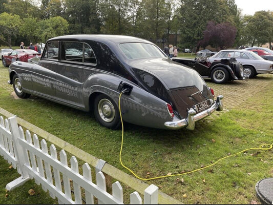

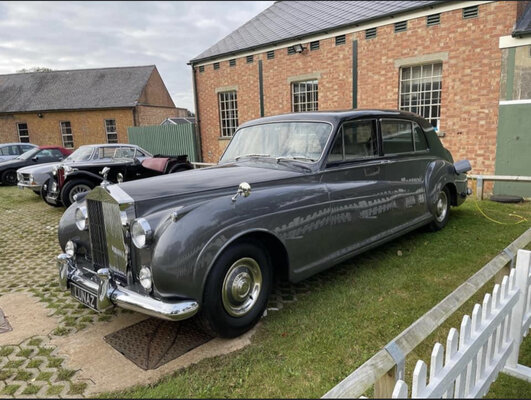

Auch schwer, damit n Parkplatz zu finden - aber immerhin mit Stil - man hat ja dann eh nen Fahrer.
  • #1.502
Er hat ja einen gefunden 😉
Ist eher son Ding um zu zeigen was man machen kann. Das Modell wäre jetzt aber auch nicht mein Favorit zum elktrifizieren. Wahrscheinlich jetzt auch lauter als vorher.
