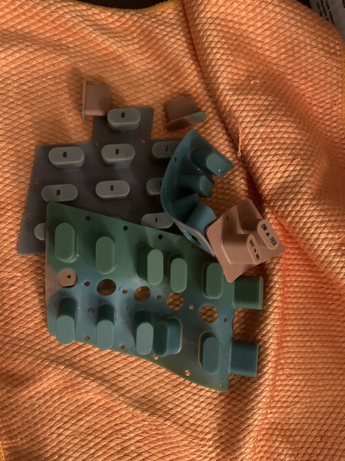

Das Problem mit den prellenden Taster ist leicht zu beheben, sofern Du Dir den kompletten Ausbau selber zutraust.
Da brauchst Du nur etwas Isopropanol oder Putzsprit und ein Wattestäbchen. Die Gummitaster und die Kontaktflächen müssen gereinigt werden. Danach sollte es wieder OK sein. War bei meinem EMax genauso.

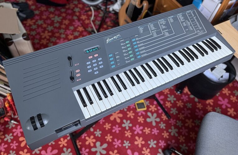

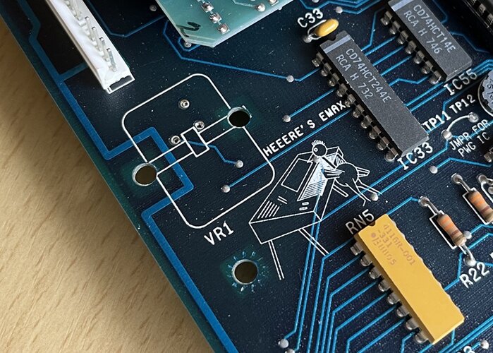

Zuallerst mal ein Foto von meinem "neuen" Emax, der optisch als auch technisch in sehr gutem Zustand daherkommt (hier schon mit neuem Display):

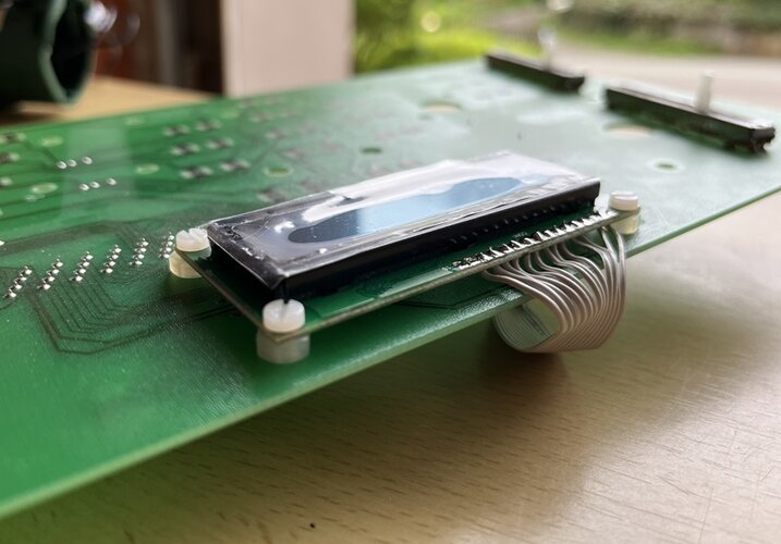

1.) Displaytausch
Aaaallllsooooo ... ich hatte ja ganz oben schon ein Ersatzdisply verlinkt. Dieses zu beschaffen gestaltete sich aber als schwierig, da ich nicht gewerbetreibend bin und der Anbieter nicht an Endkunden verkauft. Ich hatte dann noch irgendwelche anderen Quellen gefunden, die mir aber vergleichsweise einfach viel zu teuer waren. Durch Zufall bin ich bei Kleinanzeigen über eine Anzeige gestolpert, wo sich jemand mehrere OLED-Displays gekauft und eines noch original verschweist über hatte ... mit blauer Schrift, was ich sowieso am liebsten gehabt hätte. Das einzige Problem war, dass es eben kein 1:1-Austausch ist, da die Anschlüsse an diesem Displaymodul nicht an der gleichen Stelle seitzen, wie beim Originalmodul. Somit war anstatt altes Modul aus der Steckfassung rausziehen und neues Modul einstecken eine Löt- und Bohrmaßnahme fällig, da das neue Modul auch etwas schmaler war. Nur die eigentliche Anzeige ist in der Größe identisch zum Originalmodul. Neu kann man dieses Display z.B. für aktuell 14,28€ zuzügl. Versandkosten bei Conrad Electronics erwerben -> Link zur Produktseite.

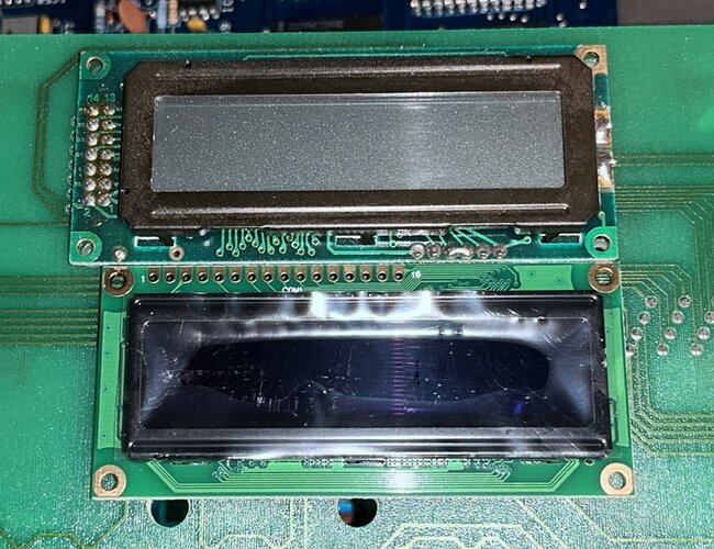

Hier ein Foto des noch verbauten Originalmoduls (oben) zusammen mit dem neuen OLED-Modul, dass ich für 11,60€ inkl. Versandkosten originalverpackt über Kleinanzeigen gekauft habe.
Man sieht hier beim Originaldisplay, dass auf der Displayplatine links die Steckanschlüsse angelötet sind, die das Display ansteuern und versorgen. Rechts sind auch noch zwei angelötete Steckanschlüsse sichtbar, die die EL-Folie der Hintergrundbeleuchtung versorgen. Letzte fallen beim neuen OLED-Display natürlich schonmal weg; von den 14 Originalkontakten links neben der Anzeige des alten Displayd sind aber 13 belegt und müssen am neuen Displaymodul angelötet werden, da dort die Anschlüsse oberhalb der Anzeige liegen. Auf der Aufnahme sieht man auch, dass das neue Modul nicht ganz so breit ist und daher zur Befestigung zwei neue Löcher in die Bedienelemente-Platine gebohrt werden müssen, um das Display dort befestigen zu können. Mein Originaldisplay war übrigens nicht verschraubt, obwohl sowohl im Displaymodul, als auch in der Bedienelementeplatine Befestigungslöcher vorhanden sind. Das alte Modul wurde lediglich durch die elektrischen Steckkontakte gehalten, was aber auch mehr als ausreichend fest war.

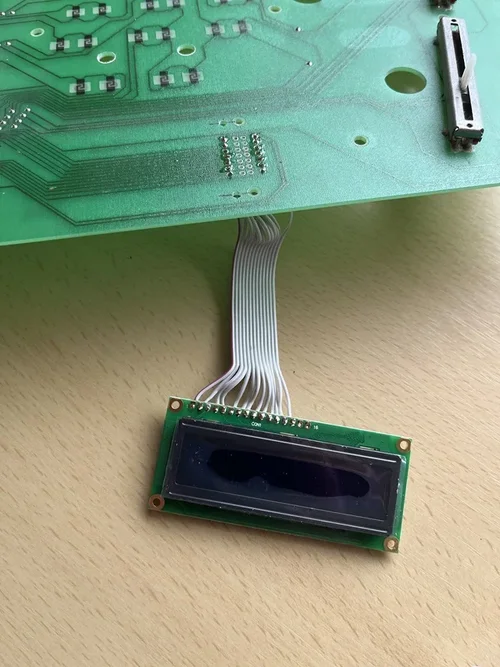

Auf dem nächsten Foto sieht man das angelötete neue Displaymodul. Verwendet habe ich dafür ein altes Flachbandkabel aus der Bastelkiste. Auf der Bedienelementeplatine saß an den Lötpunkten zuvor das Steckergegenstück, in dass das alte Displaymodul mit den Steckstiften eingesteckt war. Hier sieht man auch die beiden, mit schwarzem Edding angezeichneten und schon gebohrten neuen Löcher für die Befestigung des neuen Moduls.
Da ich leider keine M2-Schrauben im heimischen Baumarkt bekommen habe, sondern nur welche in M3, musste ich die 2,5mm-Löcher noch etwas aufbohren. War aber auch kein Problem. Als Abstandhalter habe ich bei jeder der vier Kunststoffschrauben eine M4-Mutter genommen, was ziemlich gut passt. Hier ist auch die Schutzfolie noch auf dem Display.

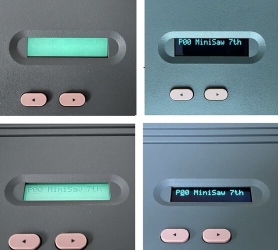

Der Unterschied vorher/nachher wird auf folgender Kollage deutlich: Die beiden linken Fotos zeigen noch das alte Display, die beiden rechten Fotos das neue OLED-Display (die Schrift ist real tatsächlich blau, nicht grün, wie es auf den Fotos den Anschein macht). Die beiden oberen Vorher/Nachher-Aufnahmen sind bei etwa senkrechter Draufsicht auf das Display gemacht. Man sieht deutlich, dass das alte Display aus dem Winkel fast nicht mehr abzulesen war. Die unteren beiden Vorher/Nachher-Aufnahmen zeigen die Sicht von schräg vorne betrachtet. Die Hintergrundbeleuchtung bei dem alten Display war real nicht mehr so deutlich zu sehen, wie es auf den Handyfotos aussieht.
Der Aufwand hat sich absolut gelohnt. Und wenn man des Lötens mächtig ist, dann kann man sich da auch ganz gut rantrauen. Zumal diese Lösung echt günstig ist ... und hoffentlich auch dauerhaft. :D

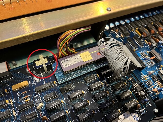

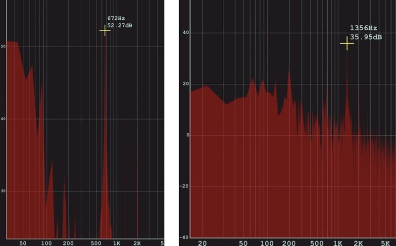

Da es bei den OLED´s ja keine beleuchtete Hintergrundfolie mehr gibt, habe ich auch den zugehörigen Konverter ausgebaut, da dieser auch mit einem Fiepen zu hören war - bekanntes Problem bei den in die Jahre gekommenen Dingern. Manchmal geht das Geräusch auch zusätzlich noch von der EL-Folie aus, wie ich las. In meinem Fall habe ich mit einer iPhone-App zwei Peaks bei 672Hz und der etwa doppelten Frequenz 1.356Hz festgestellt. Die 672Hz waren dominant und gut zu hören, wenn auch nicht wirklich aufdringlich und glücklicherweise auch nicht im Audioweg des Samplers, sondern lediglich durch das Gehäuse zu hören.
Nach dem Auslöten des Konverters für die EL-Folie waren beide Peaks weg. Hier der noch montierte Konverter, direkt neben dem berühmten E-Chip des Emax:
Hier isser dann ausgebaut ... man achte auf den samplerspielenden Emu (?) auf der Platine ... :cool:

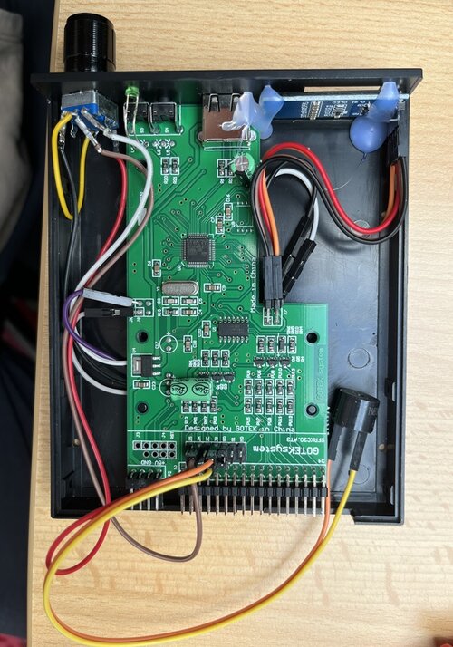

2.) Tja und dann ist mir ebenfalls bei Kleinanzeigen noch ein ebenfalls ungenutzter Gotek-Floppyemulator über den Weg gelaufen. Dieser war dort als Floppyersatz für einen Rolandsampler angeboten worden. Der Anbieter schien auch nicht so richtig Bescheid zu wissen und so riskierte ich mal die 40€ plus Versand ... um dann am Wochenende festzustellen, dass ich doch älter geworden bin. Jedenfalls habe ich mich echt schwer getan damit, das Gerät in meinem Emax ans Laufen zu bekommen. Ich hab erstmal einige Seiten im www durchforstet um zu verstehen, wie das überhaupt so funzt (bin auch nur ein dummer kleiner Anwender, was Computer & Co. angeht) und um zu begreifen, in welchem Auslieferzustand mein Floppyemulator war. Auf diesem war lediglich FlashFloppy 3.41 installiert und ich hab als nicht gerafft, wozu das gut ist und wie´s weitergeht. Bis ich dann darüber gestolpert bin, dass ich mir die HxC-Firmware aufspielen muss und mir diese erstmal per Mail an den Anbieter beschaffen musste. Hat dann aber alles geklappt und ich konnte mir mit EMXP schon ein paar meiner Emax-Bänke auf den USB-Stick spielen. Coole Sache und total witzig, dass da in dem Emulator sogar das Floppygeräusch simuliert wird.
Hier eine Innenansicht meines Gotek-Floppyemulators:

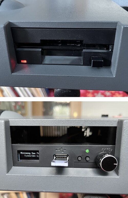

Nicht so schön ausgeführt ist der Einbau des kleinen OLED-Displays, aber ich kann damit leben. Nachfolgend der Vergleich Floppy/Emulator:
Dadurch das der Emulator nicht so hoch aufbaut wie das alte Floppylaufwerk, muss ich mir da noch eine Blende basteln, um die verbliebene Öffnung zu verschliessen. Das sollte aber auch kein großes Problem darstellen und wird die Tage noch erledigt.

Ich denke Tom meint damit in erster Linie nicht die Größe des Displays, sondern die Position des Diskettenlaufwerkschachts, wo der Floppy-Emulator eingebaut wird. Man muss sich da halt etwas verrenken, um auf‘s Display schauen zu können. … Da sind jetzt mal die Emulator II Besitzer mit dem Diskettentower im Gehäuse klar im Vorteil. 😉
M.i.a.u.: HairyHands
  • #27
So ist es. Das Display an sich ist sehr gut ablesbar. Nur die Position im Emax ist suboptimal.
