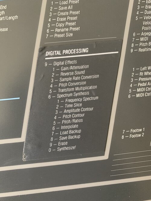

Ich würde diesen Aufkleber reproduzieren lassen.
Wer will auch ?

Ja diese Aufkleber hatte ich bestellt und postwendet zurück geschickt. Gross wie eine Briefmarke und unscharf / nix zu erkennen
Volltrash

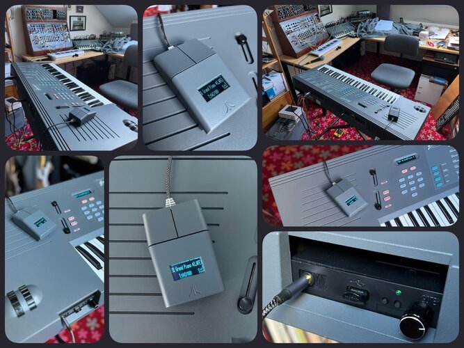

Moinsen, es gibt nun ein kleines Update zu meinem Emax und der Situation des schlecht ablesbaren Displays des Floppy-Emulators.
Eine Möglichkeit ein besser sichtbares Display zu nutzen wäre, eines ins Emax-Gehäuse einzubauen. Dafür hätte ich aber das Gehäuse des Samplers aufbohren/-sägen müssen, wovor ich mich gescheut habe, da ich das bei Nichtgefallen nicht hätte rückgängig machen können. Nach etwas Brainstorming, was man da alternativ machen könnte, kam ich auf den Gedanken ein Display in das Gehäuse einer Computermouse zu verbauen, die man dann flexibel auf dem Gehäuse des Emax ablegen kann, wo auch immer man das möchte.
Darf ich vorstellen?
Meine selbstgebastelte "Emax-FloppyEmuDisplay-Mouse" :frolic:
Dem Alter des Instrumentes entsprechend, habe ich mich für die Verwendung einer alten Atari-Mouse entschieden, die ich noch rumliegen hatte. Beim großen A hab ich mir ein 1,3"-OLED-Display gekauft, ein entsprechendes rechteckiges Loch als Sichtfenster in die Oberseite des Gehäuses der alten Mouse gesägt und das Display eingeklebt. Zuvor habe ich das Kunstoffgehäuse der Mouse noch zum Emax passend in RAL 7011 gesprayt - die Gehäusefarbe des Samplers hatte ich zuvor per RAL-Karte ermittelt.
Das Anschlusskabel der Display-Mouse ist ein 4-poliges Headset-Verlängerungskabel mit 3,5mm Klinkenstecker, das ich mir gekauft hatte. Die Buchse hab ich abgeschnitten und die vier Kabelenden an das neue Display angelötet. Hierbei habe ich auch den Knickschutz der Kabeleinführung der Atari-Mouse wieder nutzen können, nachdem ich das Originalkabel mit etwas Gewalt herausziehen konnte.
Im Floppyemulator habe ich das verbaute Display entfernt und das Loch des Sichtfensters mit einer schwarzen Kunststoffplatte von innen per Sekundenkleber verschlossen. In die Platte habe ich eine 4-polige 3,5mm Klinkenbuchse verbaut und diese an die Lötpunkte für den Displayanschluss an der Floppyemulatorplatine angelötet. Hierdurch ist es möglich, die Display-Mouse für den Transport des Samplers durch Steckerziehen einfach zu entfernen.
Das ganze funktioniert ziemlich gut und das Floppyemulator-Display ist nun endlich ohne Verrenkung ablesbar. :cool:

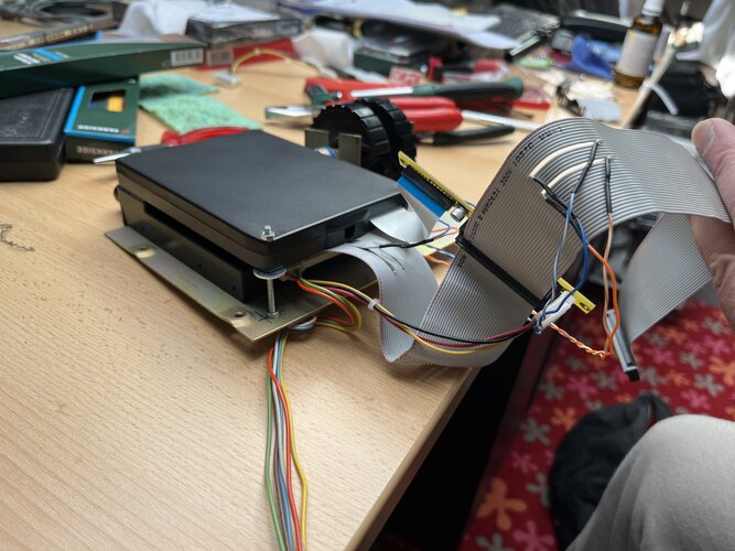

nachdem ich meine Umbauarbeiten an meinem Emax erstmal wegen Unlust und Mangel an Dringlichkeit auf Eis gelegt hatte, habe ich mich die Tage doch mal an die Geschichte mit dem zweiten Laufwerk drangemacht …

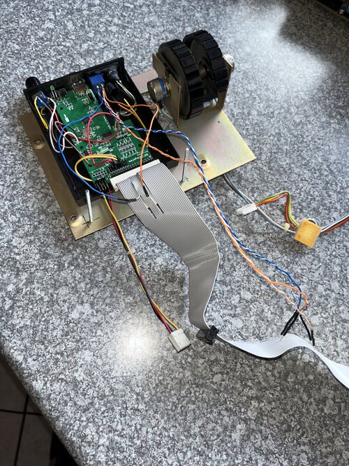

Ich hatte ja das original 3,5"-Floppylaufwerk gegen einen Gotek-Floppyemulator getauscht. Damit konnte ich dann aber die Disketten aus meiner Library nur noch über Umwege nutzen - sprich Umwandlung am alten Windows XP Rechner in das HxC-Format und Ablage auf USB-Stick vom Floppy-Emulator.
Letzten Sommer hatte ich bereits ein wenig zum Thema Einbau eines 3,5"-Slim-Floppylaufwerks im www recherchiert und mir auch ein solches Laufwerk (externes 3,5"-USB-Floppylaufwerk) und eine Adapterplatine besorgt, um das dünne ITX-Datenkabel des Slim-Laufwerks an das 34-Pin Floppykabel anschließen zu können. Die Adapterplatine musste für die Nutzung im Emax mit dem Shugart-Floppy-Standart noch etwas gemoddet werden - drei Leiterbahnverbindungen musste ich kappen und zwei neue Verbindungen schaffen. Den ersten Test des Slim-Floppylaufwerks konnte ich vor einer Woche erfolgreich durchführen. Dann ging's erstmal für ein paar Tage mit der Familie an die Nordsee. :cool:
Gestern habe ich dann den kompletten Umbau bzw. Einbau des Slim-Laufwerks vollzogen. Da der Emax selbst nur ein Laufwerk ansprechen kann (Drive-Select 0), habe ich in das Gehäuse des Floppyemulators einen 2-poligen Umschalter gebaut, der das "Drive-Select-0" (Shugart Pin 10) und das "Motor-On" (Shugart Pin 16) Signal je nach Schalterstellung entweder an den Gotek Floppyemulator oder an das 3,5"-Slim-Floppylaufwerk weiterleitet.
Hier der Gotek-Floppyemulator. Rechts neben der Platine ist der Umschalter zu sehen. Man sieht auch das Flachbandkabel, das ich noch zu Hause in der Grabbelkiste liegen hatte, mit den aufgetrennten Adern (Pin 10 und Pin 16).

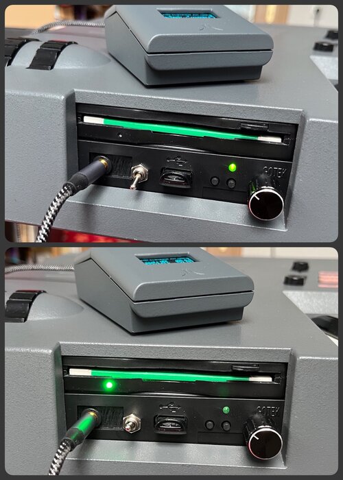

Das Slim-Floppylaufwerk habe ich mittels zweier Gewindestangen an dem Blech des Emax befestigt. Hinter dem Flachbandkabel kann man auch die ITX-Adapterplatine erkennen.
Und so sieht das dann nach dem Einbau im Emax aus - Kippschalter in der oberen Einstellung aktiviert das 3,5"-Floppylaufwerk, Kippschalter nach unten den Gotek-Floppyemulator.
Das funktioniert ganz wunderbar - Heiko ist happy. :phat:
