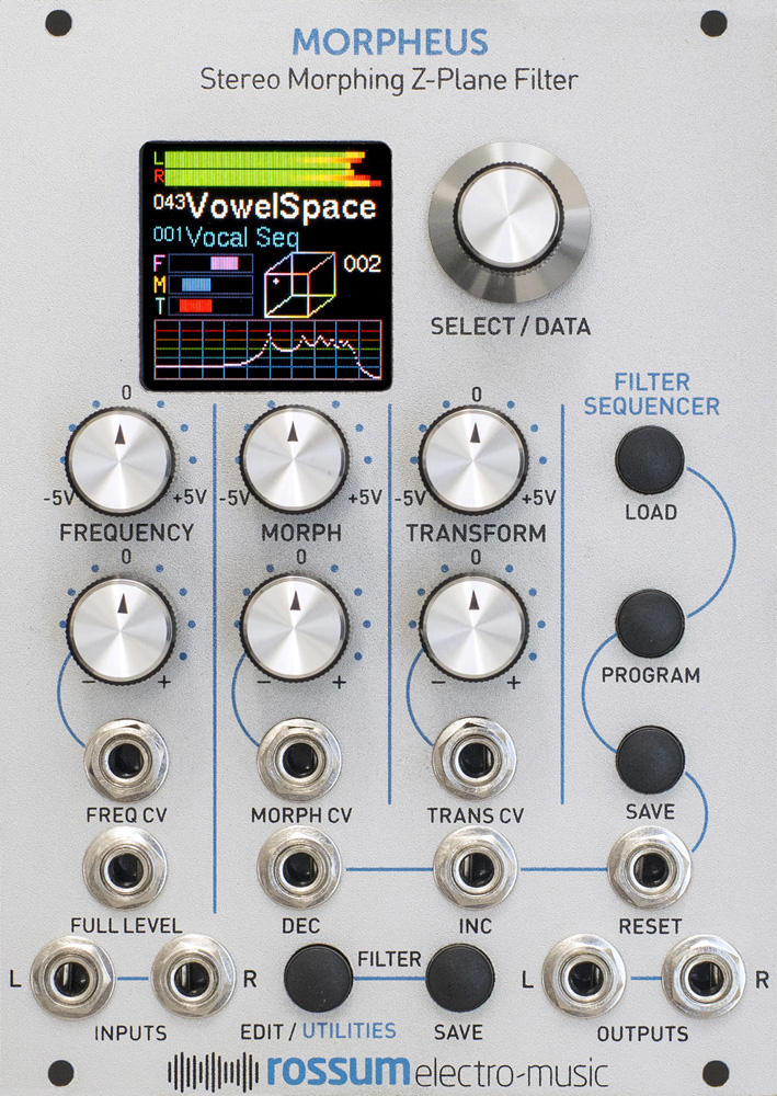

Aber es gibt die Z-Plane Filter als Modul. Kann mehr Ebenen, und echtzeit - also die dritte Achse ist nicht nur mit Vel- Level fest "incoming" -
und es gibt 280 Modelle - also mehr als bei den beiden Racks -
natürlich "monophon" - passend zum Sampler Assimil8or

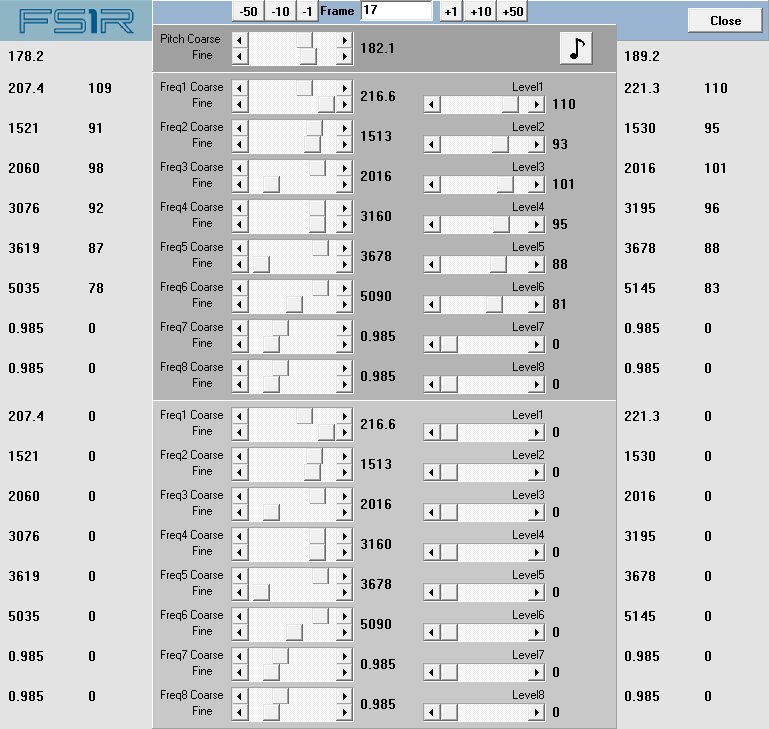

Das sieht dann ungefähr so aus:
Es lassen sich Verläufe aufnehmen - aber nur sehr wenige - deshalb musst du da oft tauschen - die OSCs werden quasi dann umfunktioniert und arbeiten wie ein Formant-Erzeuger-Cluster. Es gibt aber nur 6 Speicher für diese FSeqs.

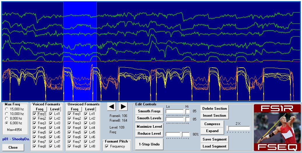

Yamaha FS1R Fseq Editor
hier eine alternative Darstellung
Yamaha FS1R
Du siehst, dass du da oben 8 solche Systeme haben kannst - aber das wichtige ist also die Animation.
Das klingt natürlich noch etwas "blechern", vielleicht irgendwo zwischen Vocoder und Filterbank -
so siehst du die Frequenzeinstellungen - für jede "Bank", was ggf. die Funktion etwas verdeutlicht.
Das gibt es woanders tatsächlich gar nicht und ist eine sehr einzigartige Sache - es gibt eigentlich keinen anderen Synth in so einem Format, der das so kann.
Die Feinheit der Automation zeigt dir, wie diese Formant-Bereiche bewegt werden müssen und das bedeutet - es ist wirklich eher Klangforschung und nicht so leicht durchzusteppen - wenn man das sehr genau selbst gezielt bauen will.

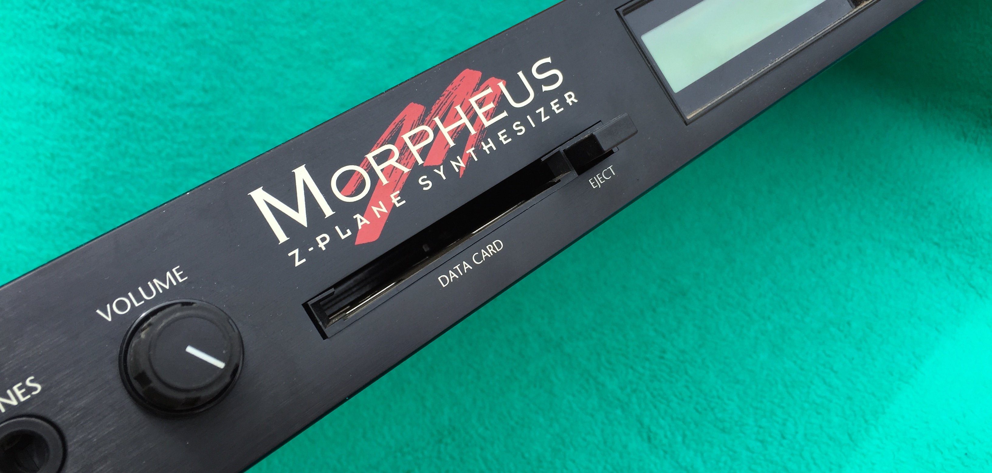

Morpheus
hier siehst du zB dies EQs hintereinander - das ist ein Modell eines Filters.
Das kann man sich so ganz gut vorstellen, oder?
also einfach mehrere Filter die alle auch noch bewegt werden
Hier mehr https://www.rossum-electro.com/products/morpheus/
