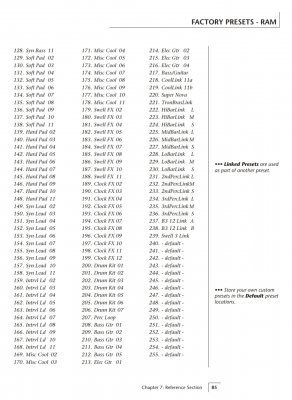

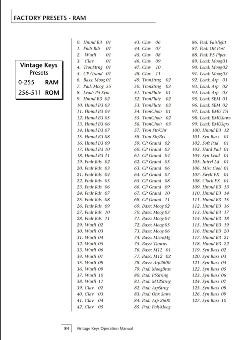

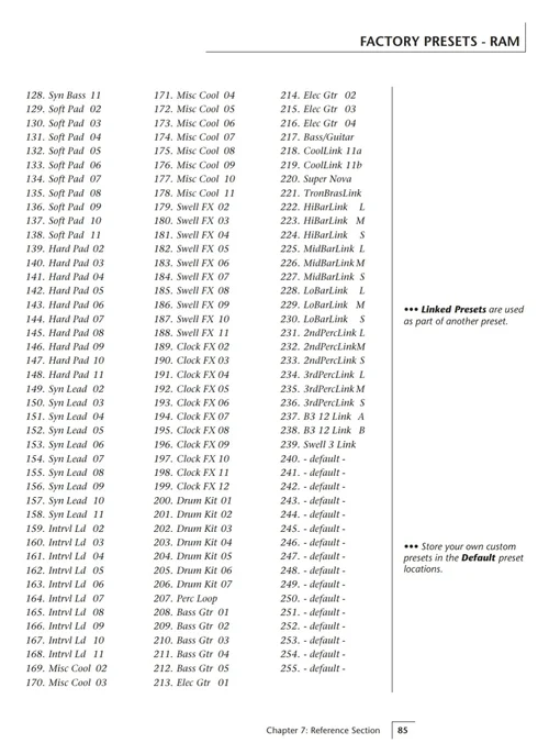

Manual habe ich mir auch runtergeladen und da liest sich die Preset-Liste ja auch wirklich so, als wäre das genau das, was ich will:
So weit, so gut. Bloß sind in meinem Gerät, auch nachdem ich es auf Werkseinstellung zurückgesetzt habe, völlig andere Presets. Nämlich nur 127 an der Zahl, mit phantasievollen Namen, die überhaupt nicht erschließen lassen, um welche Art Sound es sich handelt und auch vom Sounddesign meilenweit von klassischen Keyboards entfernt. Ziemlich cheesy und übertriebenes Gewurschtel. So 80er Digitalpiano mit Chorus und Stringswells gemischt.

Man kann die Presets via Midi SxsEx Dump in das Gerät laden, die nötigen Files sollten sich finden lassen.
Hast Du ein Midi-Inteface?
Lassen sich die Presets von 000-511 anwählen, so wie im Handbuch beschrieben?
Ist die interne Batterie in Ordnung? Kannst Du Sounds abspeichern und sind diese nach einem Powercycle noch da?

Es funktioniert an sich sonst alles, wie es soll. Es sind eben bloß andere als im Manual gelistete und total unbrauchbare Werkspresets installiert. 000 bis 126 sind Presets, 127 bis 256 sind leer, dann wiederholt sich das Ganze, also das ist alles offenbar einmal im RAM, einmal im ROM.
