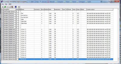

Ich hatte mir mal ein Template für den BCR2000 gebastelt. Hat richtig Schweiß gekostet mit den
ganzen SysEx Strings. Der MW ist da richtig sensibel und zeigt ja keine Werteänderungen im
Display an. Das machte das ganze sehr mühsam.
Funktioniert aber ganz gut, außer das der MW fast 150 Parameter hat und man sich schon bischen
entscheiden muß was wichtig ist und was nicht.
Geht auch über 2 Pages am BCR2k
Kurzum: Template für BCR2000 wäre vorhanden

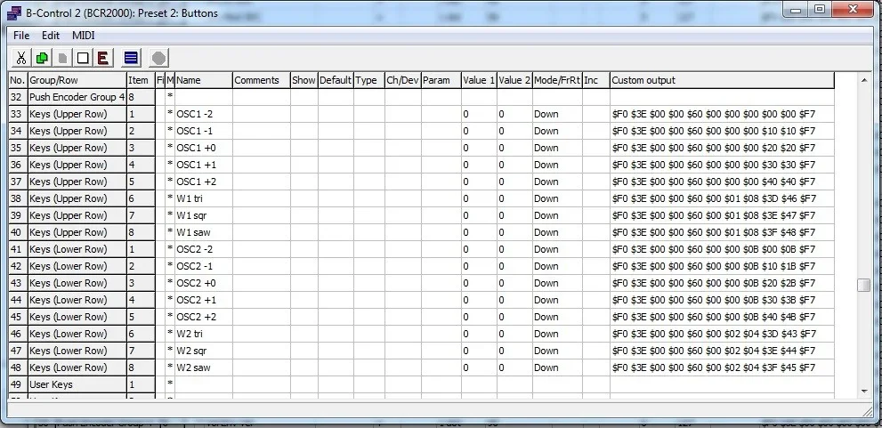

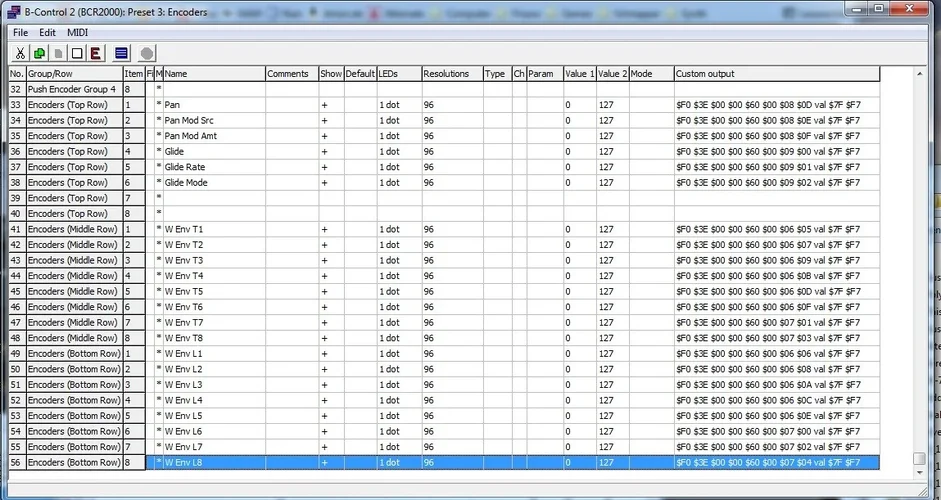

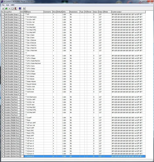

Ich hab ein Template für den BCR2000. Da könntest du dir die Sysex rauspulen, wenn
man den BC Editor benutzt.
Hab aber nicht 100% alle Parameter... die Wichtigsten halt... ca. 80-100 Stk.
auf 2 Layouts verteilt.
Und es ist nicht beschriftet :? hab halt 2 Schablonen, die ich auf den BCR lege, dann weiß ich wo was liegt...
Wenns weiter hillft.. gerne..

Das ist der Editor für den BCR2000
http://home.kpn.nl/f2hmjvandenberg281/bcman.html

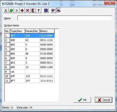

und ist es nicht so, dass man maximal 2 Werte von dem Sysex Code ändern muß,
um ein anderen Parameter zu erreichen?
Das hier ist der CUT OFF Sysex
  • #28
Das Bild war falsch..
Jetzt ist es definitiv der Sysex Code für den Filter Cutoff...
Und wenn du in der Liste schaust, da steht auch genau 03 0C in Reihe 65
für den Cutoff.
Somit müsste das doch hinzukrigen sein.
  • #29
ja genau, danke! ... in der liste steht das meiste drinnen aber wieder nicht alles. eigentlich ist das wieder nur das dump format.
65 03 0C Filter Cutoff Frequency (0...127)
03 0c ist der code für den cutoff. bei vielen steht aber nichts dran ... heisst das dann das geht nicht per sysex? wo sind die waldorf speziaisten?
  • #30
Ich Spam mal weiter... mehr hab ich auch nicht.. das ist aus meinem Editor
und die MicroWelle kommt damit klar..
