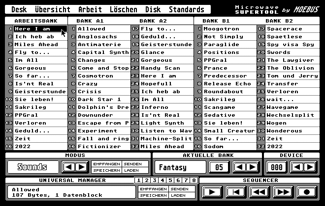

Editor für Microwave 1
hervorragend! damit hast du dir einen waldorf stern verdient, bei hundert gibts einen largo. danke nochmal, ich hab auch gerade waldorf angemailt, hoffe dass sich dann auch noch die restlichen parameter finden werden. wenn das teil fertig ist schicke ich dir eine kopie. ist ja dann per vst sogar ...
Wie, nur ein Stern? :( :lol:
Dein Editor schau ich mir gerne mal an, gern geschehen.

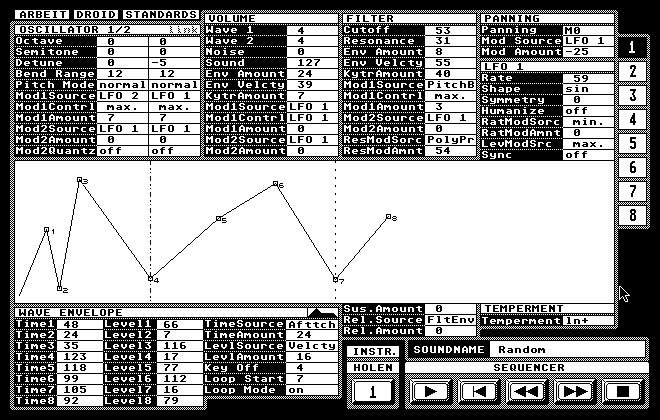

hab hier gerade schon die wichtigsten wave parameter auf dem bildschirm. mein lieber mann, da kommen wilde frequenzen zusammen! ein q ist dagegen ein einserschüler.

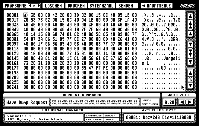

Die relevante Dokumentation findest Du hier:
www.waldorfmusic.de/de/archiv/microwave ... nload.html
Du musst dem Microwave einen Real Time BPR Edit schicken. Die Parameter und Wertebereiche sind identisch zum Sound-Dump BPRD
Im Syxex Manual sind das die Sektionen:
BPRD IDM: 42h (Sound Dump)
BPRD IDM: 60h (Real Time BPR Edit)
Ein "Trick", der dort nicht erwähnt ist, ist als Checksumme beim BPRD $7F zu verwenden. Damit sparst Du Dir, die Checksumme zu berechnen. Das gilt für alle Dumps.
Weiterhin wichtig ist DEV, die Device ID. Das muss mit der am Microwave eingestellten ID übereinstimmen (falls Du mehrere Microwaves unabhängig voneinander editieren willst) oder Du nimmst wieder $7F als Global ID.
Ansonsten ist das haarklein im Dokument beschrieben, sogar ich habe das als Student vor 15 Jahren verstanden :-)

ja danke, naja haarklein für informatiker ... ich habs inzwischen deduziert hier ist die komplette liste falls jemand noch einen controller programieren will. meiner läuft ja schon also alles in lot.
General info
Sys-Ex dumps and requests will always be in the following format:
F0h IDW DEV IDM --------data--------- CHKSUM F7h
where
F0h : Status for System Exclusive
IDW : Waldorf MIDI ID = 3Eh
IDE : Equipment ID = 00h for MicroWave
DEV : Device number, 00h to 7Eh, 7Fh = global
IDM : Message ID
data : whatever data bytes, 00h to 7Fh
CHKSUM : Sum of all data bytes truncated to 7 bits. The addition is done
in 8 bit format, the result is masked to 7 bits (00h to 7Fh).
IMPORTANT: The MIDI status bytes as well as the ID's are not
used for computing the checksum.
If there are no data bytes in the message (simple
request), the checksum will always be 00h.
F7h : End of System Exclusive transmission

Ich hatte seinerzeit auf dem ehrwürdigen Atari ST einen Microwave-Editor programmiert:
Library Page
Sound Editor
SysEx Editor
Und habe von meinem Programm mal sämtliche Request-Kommandos ausgeben lassen, plus einen Sound-Dump. Das sieht folgendermaßen aus:
F0 3E 00 00 02 00 F7 Sound Dump
F0 3E 00 00 10 00 F7 Soundbank
F0 3E 00 00 03 00 F7 Multi Dump
F0 3E 00 00 11 00 F7 Multibank
F0 3E 00 00 13 00 F7 User Wavetable
F0 3E 00 00 15 00 F7 Multi & Sounds
F0 3E 00 00 14 00 F7 Card Dump
F0 3E 00 00 09 00 F7 Multi PC Map
F0 3E 00 00 08 00 F7 Sound PC Map
F0 3E 00 00 12 00 F7 Table Dump
F0 3E 00 00 06 00 00 F7 Tuning Table
F0 3E 00 00 07 00 00 F7 Velocity Table
F0 3E 00 00 00 00 F7 Version Number
F0 3E 00 00 01 00 F7 Device Status
Init Sound
F0 3E 00 00 42 20 00 40 0C 00 00 16 40 00 40 00 20 00 40 0C 00 00 16 40 00 40 00 00 00 3F 00 40 40 40 00 16 40 00 40 01 00 3F 00 40 40 40 00 16 40 00 40 01 00 70 00 00 7F 7F 40 40 00 00 40 00 40 7F 00 40 40 40 00 16 40 00 40 00 40 00 00 7F 00 02 40 02 40 02 40 02 40 00 00 00 00 00 00 03 40 03 40 03 40 03 40 03 40 00 00 00 00 00 00 00 00 00 00 00 00 00 00 00 00 00 04 40 04 40 00 00 00 00 01 40 00 16 40 16 00 00 00 00 00 00 40 00 00 00 40 00 27 00 00 00 00 49 6E 69 74 20 53 6F 75 6E 64 20 20 20 20 20 20 00 00 00 00 00 00 00 00 00 00 00 00 00 00 00 55 37 F7
Vielleicht hilft es Dir ja weiter.
