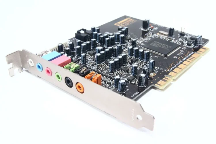

eigenartiges Soundkartengeräusch - sehr nerviger Störton

Treiber sind up-to-date für die Soundkarte. die haben damit auch nichts zu tun, denn wie gesagt - das Problem besteht bei ganz bestimmten Kabelverbindungen.

das verstehe ich. Nur warum höre ich es dann, wenn ich den Stecker von der Soundkarte abziehe und das Problem ist weg? und die PC Konfiguration hat sich seit 2016 nicht mehr geändert. Davor hatte ich eine Soundblaster Audigy 2, und da war das Problem auch nicht. Auch der Mixer ist seit 2016 der gleiche.

du meinst wenn der Mixer mit der Soundkarte verbunden ist, aber selbst nicht eingeschaltet ist? hab ich doch alles geschrieben, siehe weiter oben. Also zum allerletzten Mal:
Ja, dann tritt das Geräusch auf. Es macht keinen Unterschied ob ich den Mixer ein oder ausschalte wenn er mit der Soundkarte verbunden ist, das Geräusch ist da und ich höre es in den Lautsprechern. Aber wenn ich das AudioKabel, was die Soundkarte mit dem Mixer verbindet, von der Soundkarte einfach nur abziehe, dann ist das Problem nicht vorhanden.

Der TE hat ein PC mit PCI bzw PCI-E Soundkarte und in den LINE In steckt er ein 3,5mm Klinkenkabel und bekommt Störgeräusche die von der CPU über den PCI/PCI-E Bus an die Soundkarte durchgeschliffen werden. Nun ist es eine Soundblaster und wenn es sogar eine 4.1/5.1/7.1 Karte ist kann man den Line In per Software auf einen anderen Eingang oder sogar Ausgang Umlegen/Routen.
Das wäre nach Kabeltausch der nächste Schritt. Tritt das Störgeräusch dann immer noch auf: den PCI Port (Schlot) wechseln. Wenn das keine Abhilfe schaft neue Karte kaufen, denn dann hat die Karte ein weg oder gar das Mainboard bzw der PCI/PCI-E Bus.
Nun es gibt für wenig Geld Karten die man zum Testen kaufen kann, ja man kann diese sogar 14 Tage testen (und zurück senden).
Es liegt auch nicht am Mixer oder an der Steckerleiste.
Solche Geräusche können auch auftreten, wenn die Karte auf den Line IN auf einmal den Microfonanschluss routet, warum auch immer.

dass die PCI Schnittstelle einen weg hat glaube ich nicht, weil das Problem bei dieser Soundkarte auftrat und nicht bei der vorherigen, das muss also mit der jetzigen in Verbindung stehen.
also:
es ist eine Soundblaster Audigy 4 interne PCI Soundkarte, mit Windows 10 Treibern up to date, der Mixer wird am Ausgang mittels Stereoklinke 6,3mm als Y-Kabel auf 3,5mm Klinke in den Eingang der Soundkarte geführt. Ziehe ich dieses Kabel ab, ist das Problem weg. Es fällt mir daher schwer zu glauben, dass das was mit der PCI Schnittestelle der internen Soundkarte zu tun hat, weil dann die Störgeräusche permanent wären. Sie verschwinden aber sobald man das Kabel von der Soundkarte einfach abzieht. Das Kabel zwischen Mixer und Soundkarte wurde bereits getauscht - gleiches Ergebnis. Bei Verbindung: Störgeräusch, nach der Trennung alles bestens ohne Störgeräusch. Es muss etwas mit dem Input zu tun haben und in Verbindung stehen mit dem Stromkreislauf.
Unterstützt wird diese Annahme durch das, was ich bereits schon vorher schrieb: wenn ich beispielsweise Bitwig starte und alle Inputs deaktiviere, ist es total still. Keine Störgeräusche mehr. Bitwig schafft es also bei der Soundkarte den Input so stummzuschalten, dass das Problem nicht mehr besteht oder halt einfach nur deaktiviert wird. Beende ich Bitwig, gibt es einen hörbaren Switch und das Rauschen mit den Störgeräuschen ist wieder da.
ich wüsste aber nicht dass die Soundblaster Karte eine Option hätte, den Line In umzurouten. Mir ist da in der Software nichts aufgefallen. Ich schaue aber nochmal nach. Aber welchen Sinn hätte das? Wenn du da mehr weißt, wäre ich dankbar. Anbei einmal das Bild der Rückseite. Gelb/Schwarz/Grün sind die Ausgänge der Lautsprecher mit Subwoofer. Der Line-In ist der blaue und der rote ist das Mikro. Ich verwende den Line-In. Willst du ggf. unausgesprochen andeuten, ich möge doch mal den Mikrofoneingang nutzen?

Du hast dir einen Groundloop gebastelt.
Usb-Midi ist ein Top-Kandidat für dieses Problem. Grundsätzlich ist irgendwo ein Gerät über zwei (oder mehr!) signalführende Kabel mit dem Rechner verbunden. Gegebenfalls auch mit weiteren Geräten, wie zum Beispiel einem Mischpult, im Signalweg.
Ich hab das seinerzeit Umgangen, indem ich komplett auf DIN-Midi umgestiegen bin. @microbug hat ne usb- und ne midi-hall-of-shame mit Geräten, die unter anderem genau diese Sorte von Problem verursachen. Die Threads sind auf seinem Profil verlinkt.
Elementar ist die genaue Analyse. Du wirst die Ursache nur finden, wenn du systematisch vorgehst und alles der Reihe nach durchprobierst.

also zu den Antworten, die sicherlich auch von einigen erwartet werden. ich habe das heut früh in Ruhe durchprobiert
1) wenn der Mixer vom Strom getrennt wird, aber noch mit dem Kabel zur Soundkarte verbunden ist, macht das keinen Unterschied, das Störgeräusch bleibt.
2) der Mixer und der PC sind und waren die ganze Zeit an der gleichen Verteilerdose, ich entsinne mich aber dass ich mal umgesteckt hatte weil ich einen Drucker kaufte und umgesteckt habe
3) das Abziehen aller USB Geräte hat keinen Unterschied gemacht - das Störgeräusch blieb
4) Softwarerouting konnte ich in der Creative Control Software nicht feststellen, es gibt nach dem Durchsehen aller Menüs auch gar keine Optionen dafür, auch nicht in Windows 10
was ich dann gemacht habe:
- ich habe den Stromanschluss des Mixers an den benachbarten Verteiler angeschlossen. ich hatte den Eindruck, dass das Störgeräusch dadurch etwas leiser wurde
- daraufhin habe ich ein Kabel durch die Wohnung gezogen zu einer Steckdose auf der anderen Seite des Zimmers, und siehe da - das Geräusch ist fast unhörbar leise geworden, ich muss jetzt richtig laut aufdrehen um es wahrzunehmen und es ist einigermaßen verkraftbar, also es gab eine wirklich sichtbare und deutlich feststellbare Änderung
das heißt, meiner Meinung nach und dem was hier einige bereits geäußert haben, habe ich mir offenbar einen Ground Loop gebastelt in der Art und Weise wie ich alles mit den Stromanschlüssen angesteckt habe.
die Frage ist, ob ich jetzt noch was machen kann, um auch den restlichen Anteil zu minimieren.
angesichts dessen, was wir nun wissen, was würdet ihr machen? Würdet ihr eine passive DI Box zwischenschalten, was ja auch bereits geäußert wurde? Das Problem ist ja offenbar wirklich die Verbindung Mixer <> Soundkarte , was meinen Verdacht bestärkt dass offenbar der Mixer schlechter verarbeitet ist als gedacht?
