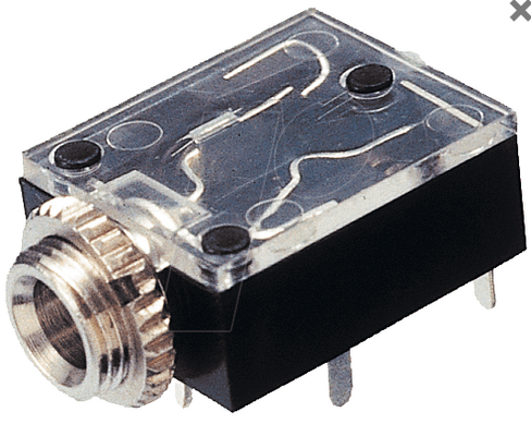

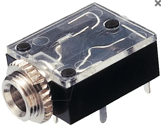

Probier mal aus, ob das nicht vielleicht die Klinkenbuchse der Soundkarte selbst ist. Möglicherweise ist da ein Mikroschalter drin verbaut und es kommt zu ner Masseverbindung des PCI-Busses mit dem PC-Gehäuse, sobald ein Klinkenstecker eingeklinkt wurde.
das wäre mir neu.
vor allem wie sollte ich das erkennen? Hier mal die Soundkarte in groß:
da sind es dann die roten und blauen Anschlüsse. Von Mikroschalter ist da nichts zu sehen - auch nicht drumrum. Und dafür die Karte extra ausbauen? Und dann? die Anschlüsse abmontieren?
