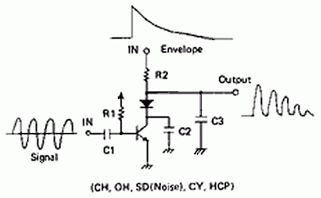

10 VCAS habe ich auch fertig, habe einfach diese single transistor vca schaltung vom TR808 genommen

also, der vca so wie ich ihn hier reingestellt habe und bei mir aufgebaut habe bringt so nichts, ist ja nur eine halbwelle, entweder ich bau das ganze nochmal für die negative und addiere das signal, so dass ein vollwertiger vca entsteht (immer noch ziemlich überschaubar von der bauteilanzahl )
oder ich schau mich nach ner anderen schaltung um.
ich simulier mal den vca so wie ich ihn mir gerade vorstelle und stelle dann die schaltung hier rein, wenn sonst einer ne idee hat für nen kleinen vca, soll er sie bitte hier reinschreiben = )

Das billigste, ordentlich lineare, dürften immer noch OTAs sein.
Ansonsten würde ich es mal mit einem FET probieren. Der ist 'um Null' ein steuerbarer Widerstand. Die Dinger streuen nur ziemlich, da muss man dann die Arbeitspunkt abgleichen.
also, ich hab das jetzt mal versucht in spice aufzubauen, ist prinzipiell genau dieselbe schaltung wie bisher nur zweimal, einmal halt für die negative halbwelle mit pnp, der diode andersrum, -15 statt +15 V und einem gespiegelten steuersignal, später wird das dann summiert und man hat die ganze welle.
es gibt nur ein problem, was am anfang mal ein sinus war kommt als halbleiter kennlinie wieder raus... wenn man das noch hinbekommt funktioniert die schatlung doch gut als vca.

entweder ist der transistor oder die diode dran schuld
EDIT: Hab ne andere Schaltung versucht ->
hier muss man vielleicht noch ein bisschen rummachen, aber es ist dem eingangssignal schon viel ähnlicher als bei der ersten schaltung
