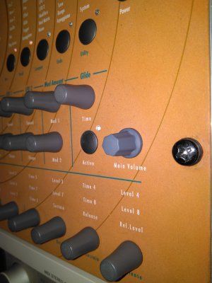

Muß mich mal grad selbst zitieren. Hat jemand schonmal beim XT/XTk oder Q das Volume-Poti gewechselt, also das blaue hier im Bild? ist ein 10k und wird vom A/D-Wandler des Xt und Q abgefragt. Scheint von Alps zu sein, aber eine genaue Typbezeichnung konnte ich bisher keine finden. Im Q ist das die gleiche Mimik. Könnten Alps RK11 sein.
Falls jemand mal bei seinem XT oder auch Q die Encoder tauschen muß: Die Original von Alps werden nimmer gebaut, aber es gibt passenden Ersatz von Bourns:
652-PEC16-4020FN0024 Xtk smooth encoders (ohne Rasterung)
652-PEC16-4220FN0024 Xtk stepped encoders (mit Rasterung)
Beides bei Mouser zu haben.
Das oben gesuchte Volume-Poti ist ein Alps RK11, 10K linear, Bezeichnung:
RK11K1140A3L.
Gibt's bei TME, aber auch sicher bei Mouser.

Dir Encoder Knobs von meinem Beatstep Pro gefallen am XT sehr gut.
Gibt es die wohl auch in Rot...?

Natürlich, den kann man schließlich auch nicht kaufen. Aber die alps-Knobs überzeugen mich auch nicht so ganz.
Oder gibt es mittlerweile bessere Alternativen? Vielleicht auf dem DIY-Eurorack-Sektor?
Bei mir hat sich heute nun der zweite Encoder-Knob binnen einer Woche verabschiedet...
Meinen Q hatte ich übrigens auch mit solchen Knöpfen ausgestattet, nur mit anderen Farben, die wären dann transluzent blau und rot, sah ähnlich schick aus wie mein XT oben.
Wenn Du Auswahl haben willst, mußt bei Aliexpress, also den Chinesen, gucken gehen. Sollte halt auf die Encoder passen, die Daten hatte ich weiter oben gepostet.
Zu den Arturia Knobs frag mal Fr@nk von Tomeso, der ist hier im Forum und deren Vertrieb hier in D.
