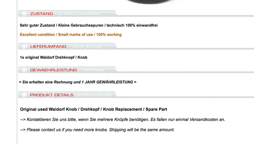

Moogulator schrieb:
Danke Dorimar, ja - 20€ für eine Kappe würde ich nicht machen, aber ..
Jetzt hab dich nicht so. Ist schliesslich ein Jahr Garantie drauf.....

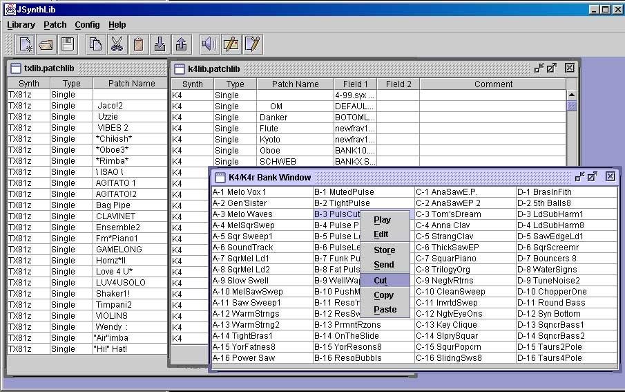

  • #262
swissdoc schrieb:
Das geht am einfachsten mit einer Software, die sich typischerweise SysEx Librarian nennt. Versuche es mal mit JSynthLib, der Microwave II/XT ist unterstützt.
https://sourceforge.net/p/jsynthlib/wik ... %20Synths/
SysEx Lib habe ich natürlich.. damit spiele ich meine Patches auf den XT.
Aber ein Patch der aus zweimal 128 Presets besteht ist eine einzige MIDI Datei.. ich kann daraus ja nicht die einzelnen Presets rausnehmen und neu zusammenwürfeln.. verstehst du was ich meine?

acronym schrieb:
Der verlinkte Librarian kann die Patches in der Library verwalten, das sieht dann so aus:
1
Schau Dir das einfach mal genauer und im Detail an.
Für Mac gibt es noch diesen hier:
http://12decode.de/MW2E/
Sounddiver kann das natürlich alles auch und noch mehr. Ist aber ewig alt und eher nicht legal zu bekommen. Sound Quest bietet Midi Quest Version 11 an, der kann das auch. Oder eben monstrumWaveXT.
  • #269
Ay super, das ist ja genau das was ich gesucht habe.
Nur leider läuft die Software unter Max OS Sierra bei mir nicht.
Ich werde mal die andere genannte Software probieren"
Danke!!!! :nihao:
