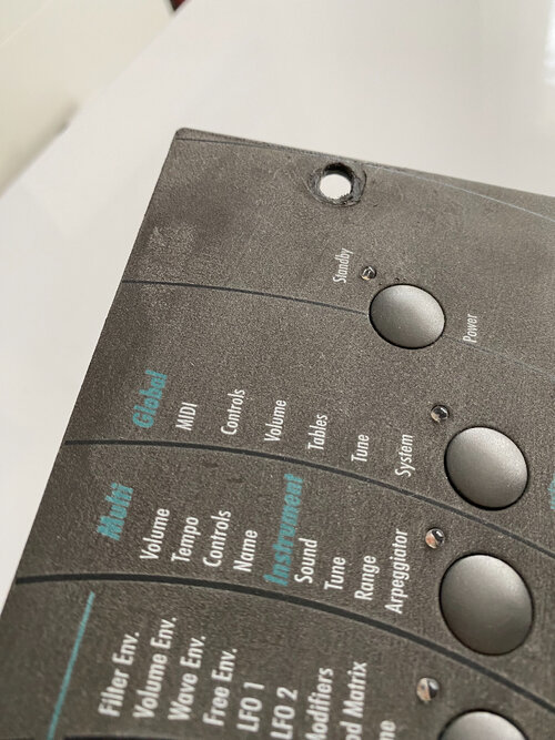

In meinem Fall Dunkelgrau....
Sollten wir vielleicht über eine neue ALU-Frontplatte mit UV-Druck oder Lasergravur nachdenken? Das Nextel scheit ja jetzt generationsbedingt überall zu schwächeln....
Ja, ich habe Bilder von einer schwarzen, da war der Nextel rauh, so faserig. Die Prozedur mit Seife und dann Öl. Ich suche mal die Bilder vorher /nachher

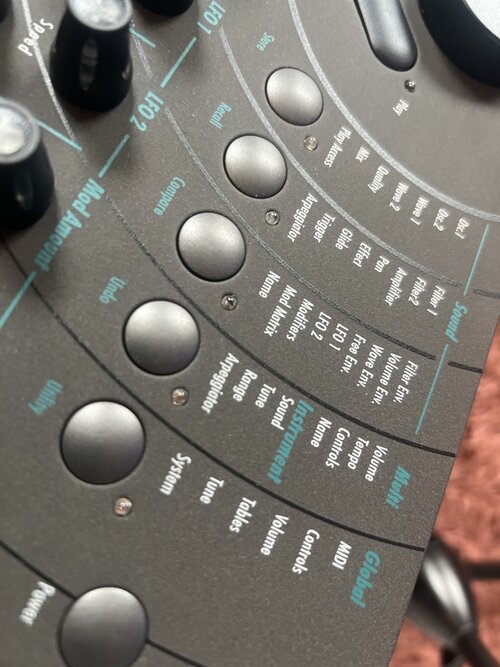

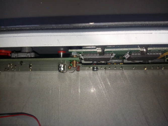

Ja, das kenn ich ebenfalls. Ob Microwave, Microwave II, Pulse oder Pulse+.
Alle hatten die klebrig-/weiss ausblühende Oberfläche.
Anfang des Jahres hab ich mit der schlimmsten Front einen Versuch gewagt.
  • Gerät komplett demontiert
  • Nackte, klebrig-/weisse Front mit einem Schmutzradierer unter lauwarmem Wasser vorsichtig gereinigt.
  • Getrocknet und...
  • Die Oberfläche mit einem Kunstharz-Lack matt in 10 dünnen Schichten über Kreuz lackiert.
  • Zwischen den Sprühschichten jede Schicht ca. 3-5 min. antrocknen lassen.
  • Das Ganze dann ca. 2 Tage abtrocknen lassen.
  • Vom Endergebnis war ich überzeugt.
  • So hab ich alle 6 Pulse, Microwave, Microwave II behandelt.
  • Sehen alle wieder ansehnlich aus ohne zu kleben.
Kratzer und Fehlstellen in der Beschichtung sind weiterhin da, jedoch nach der Behandlung weniger Auffällig.
Vor einer kompletten Neufolierung wäre das ein Versuch wert.
Oh das ist mal eine echt gute Idee! Das werde ich mit dem XT versuchen, der hat zwar einige Kratzer von den Katzen, aber das passt schon.

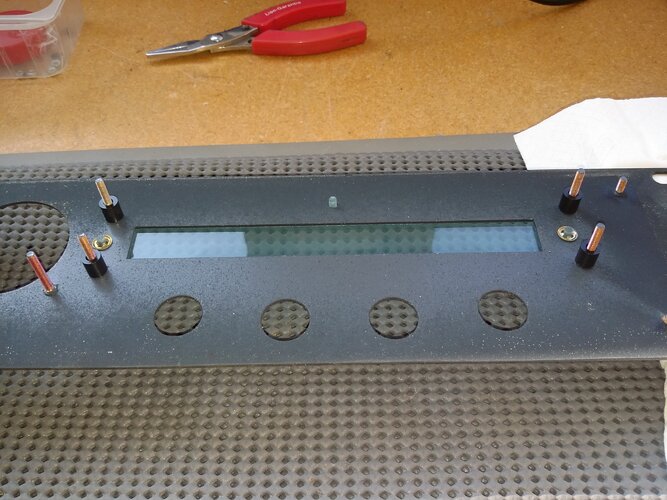

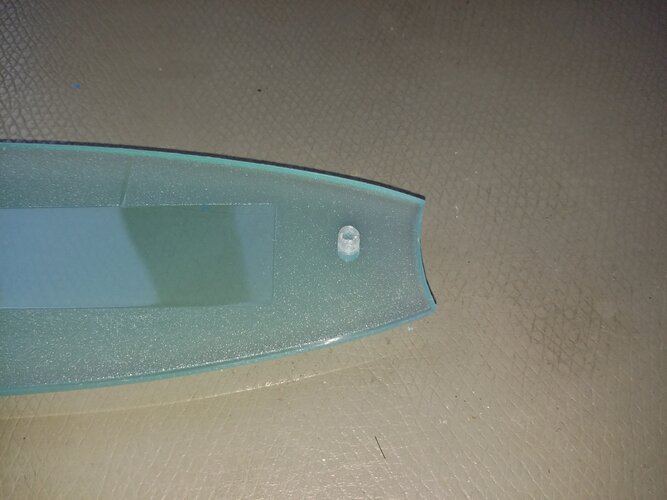

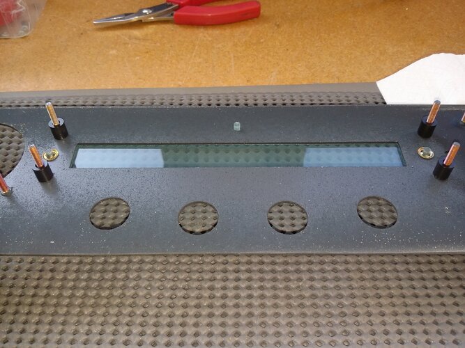

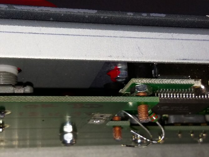

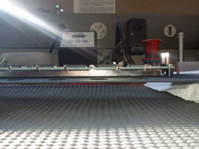

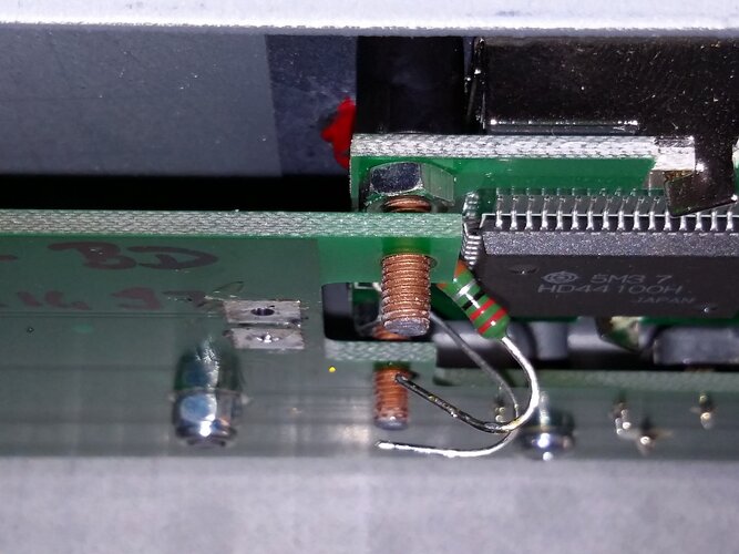

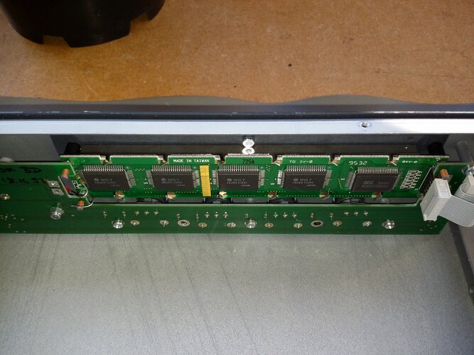

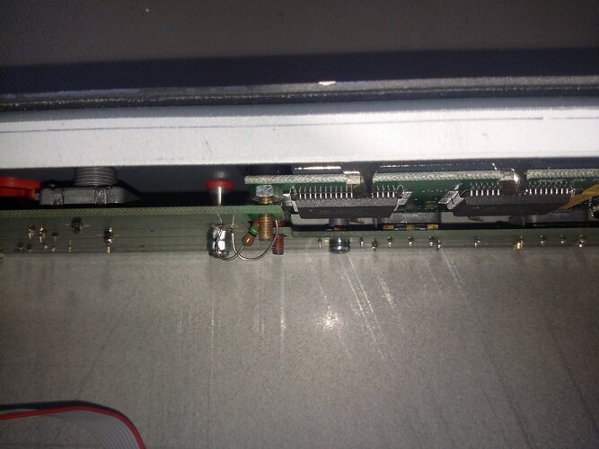

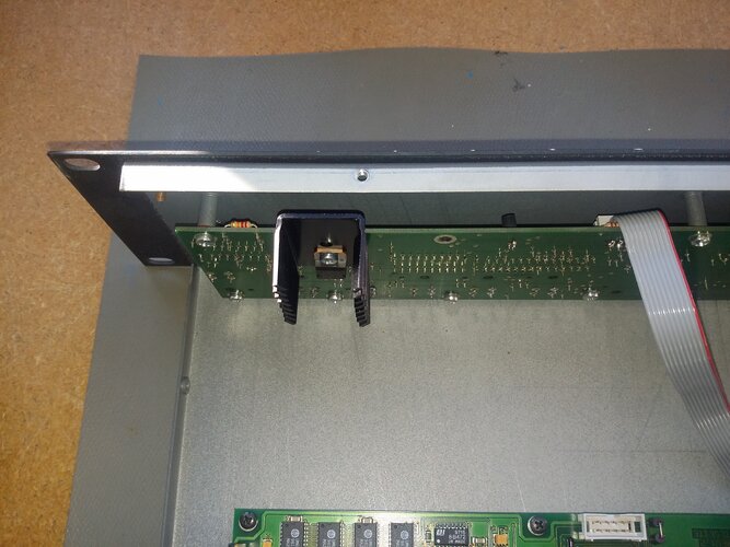

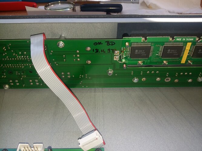

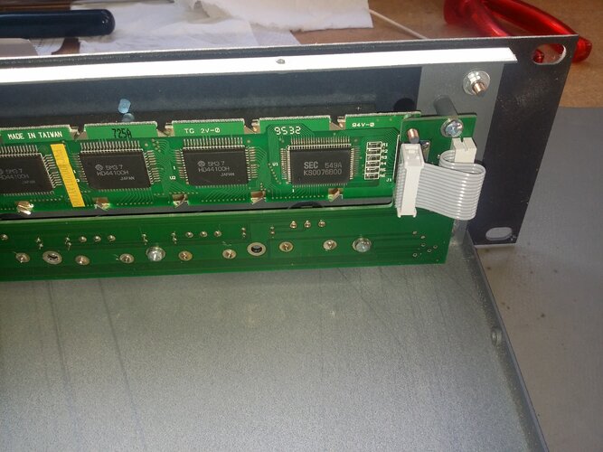

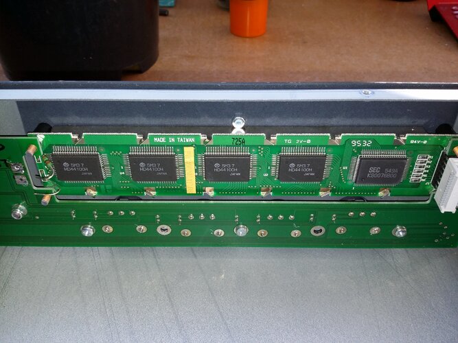

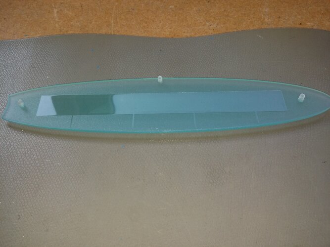

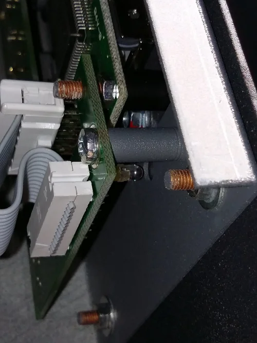

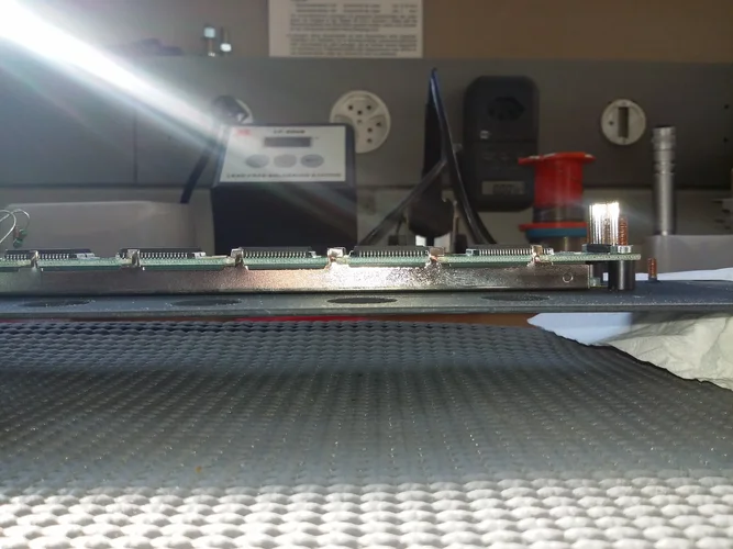

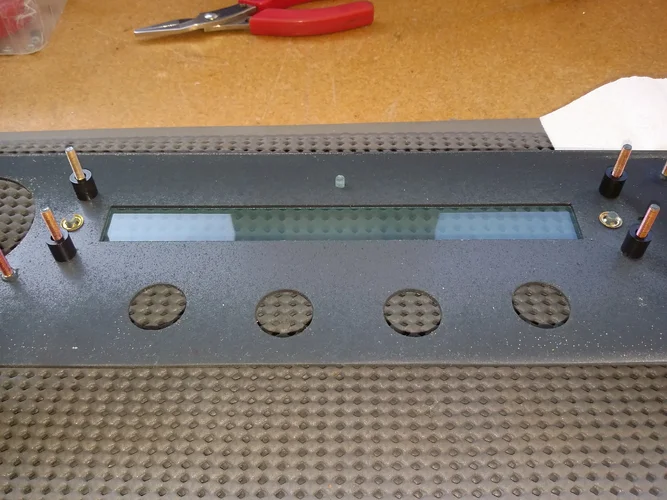

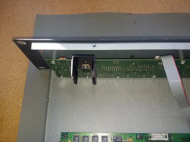

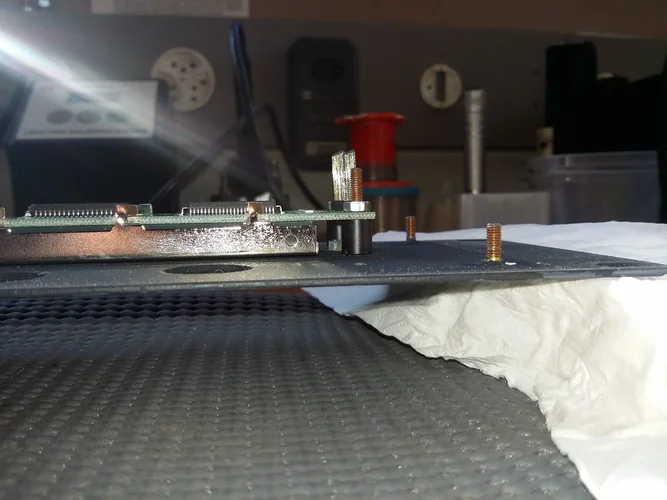

Wie bekommt man die Plastehaube über dem Display ab?
  • #334

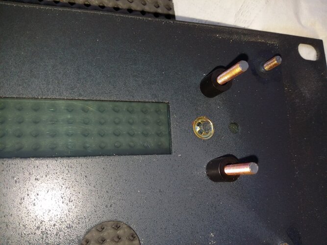

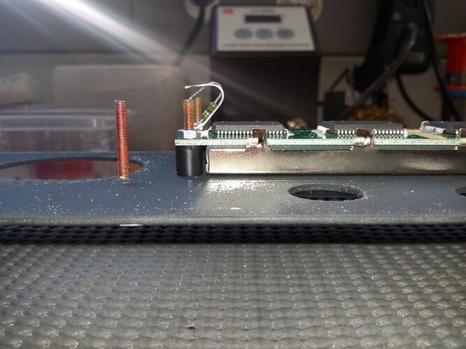

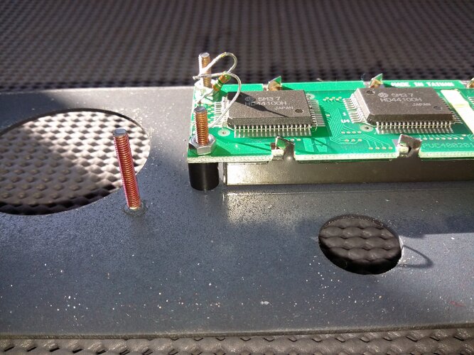

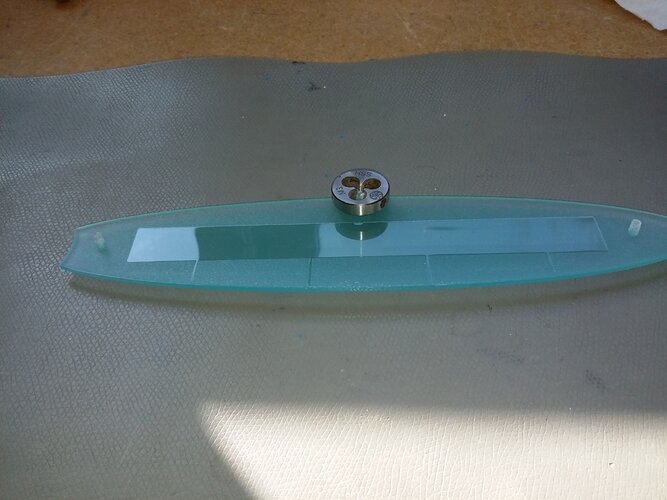

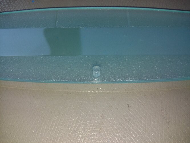

Das ist ziemlich Tricky. Deshalb nur versuchen, wenn Du keine zwei linken Hände hast. ;-)

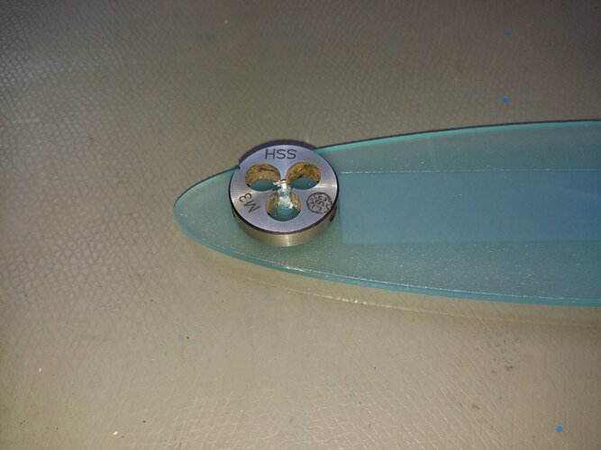

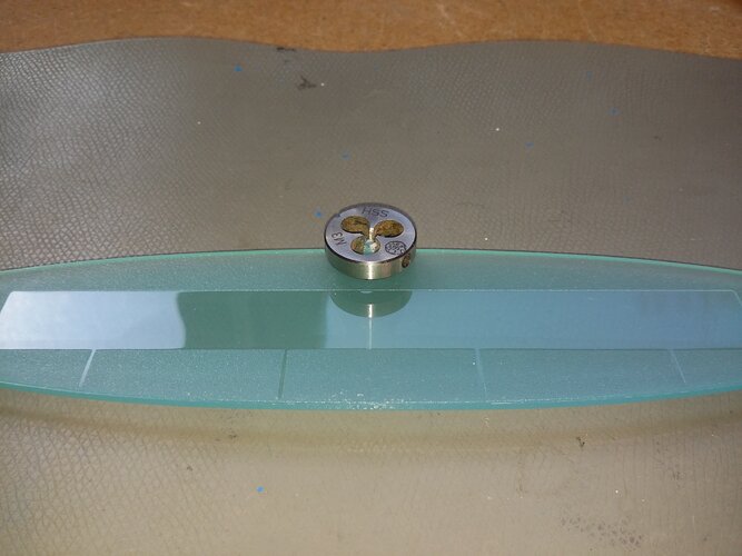

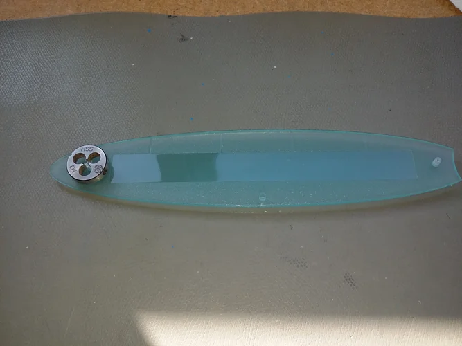

Da sind ganz dünne metallene Spreizmuttern; (keine Ahnung wie die korrekt genannt werden); auf zwei der Plastikdorne aufgedrückt. Die gehen nur mit Sorgfalt und unter höchster Vorsicht runter. Meine sind nur durch Zerstörung runter gekommen, der Plastikdorn sollte ja heile bleiben.
Für die Befestigung danach hab ich von Hand jeweils ein M3-Gewinde auf die Plastikdorne geschnitten. Gäbe sicherlich auch andere Möglichkeiten. Auch hier wieder, ist höchste Vorsicht geboten.
Und alles auf eigene Gefahr.

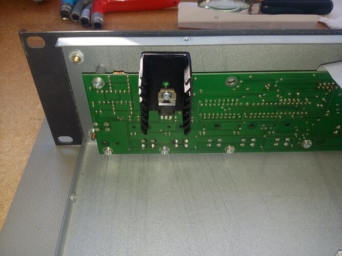

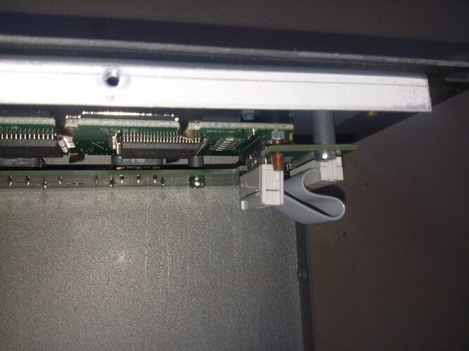

Die Abdeckung ist runter, der XT ist nun komplett zerlegt. Jetzt kanns losgehen.

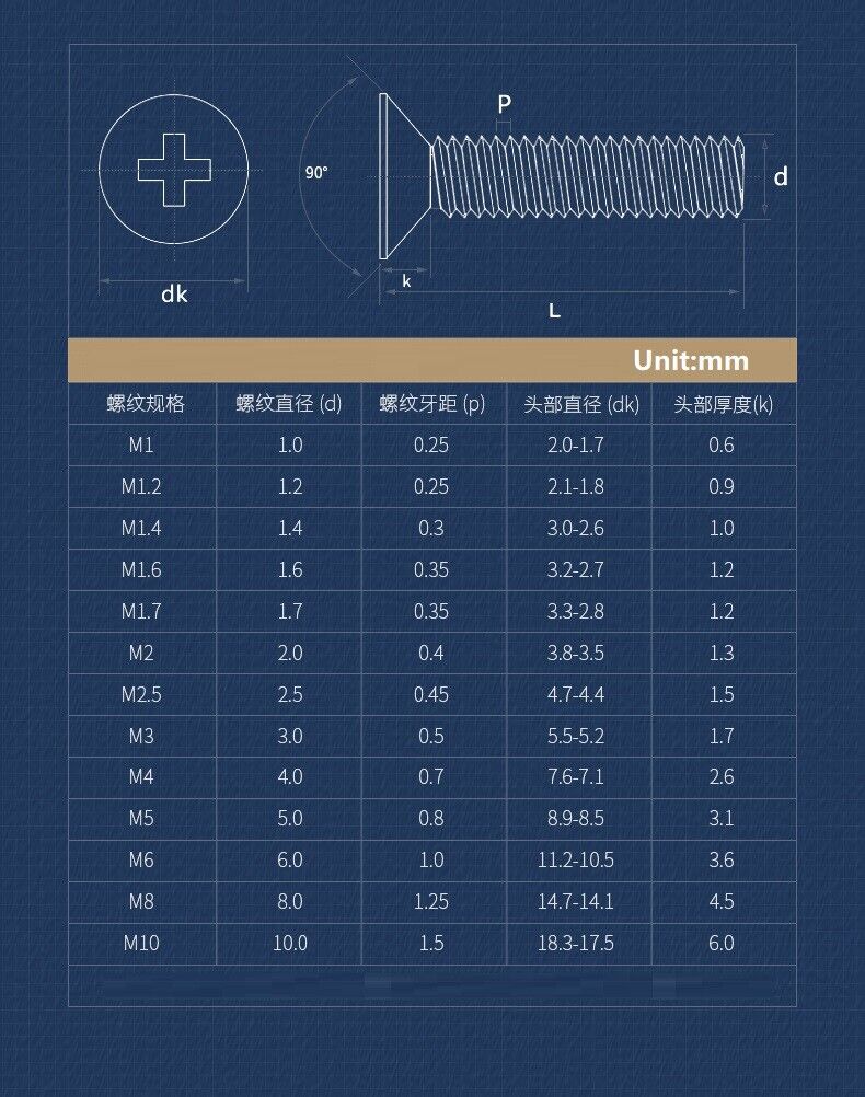

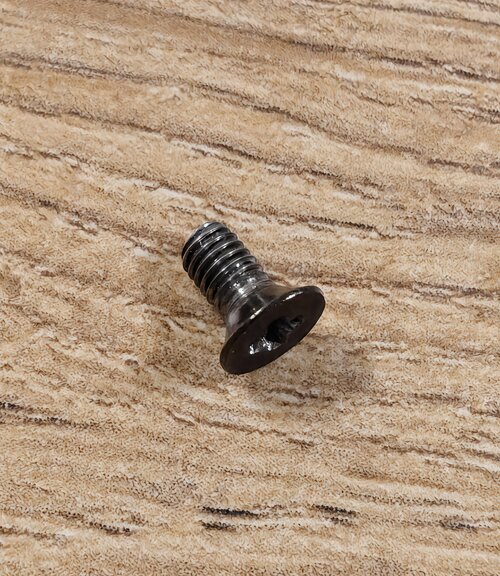

Welche Schraubengröße ist das? Leider hatte ich damals, als ich den XT das erste mal auseinander genommen habe, zwei Köpfe kaputt gemacht, weil der Waldorf Support die richtig stramm gezogen hatte.
PS: Mit dem Radierer war ein echt guter Tipp, die weißen Flecken sind tatsächlich weg. Allerdings sehe ich gerade, die Katzen haben das Teil schon ziemlich zerkratzt 🙄 Klarlack ist beim Baumarkt meines Vertrauens reserviert 😁
Auf dem Foto ist das nicht zu erkennen. Da musst Du mit einer Schieblehre den Durchmesser des Gewindes messen.
Könnte M5 oder sogar M6 sein. Bitte zur Sicherheit nachmessen. Solltest Du keine Schieblehre zur Hand haben, kannst Du auch einen Massstab mit Millimetereinteilung verwenden. Ist aber ungenauer.
Den Fleckenradierer bitte nicht zu stark einsetzen!
  • #339
Du findest solche Schrauben am einfachsten bei eBay unter einer Suche wie "Senkkopfschrauben M3 Kreuzschlitz Stahl schwarz". Ein Anbieter ist hier zu finden:
Dort dann passend auswählen, nachdem nachgemessen wurde.
Hier die eingige der verfügbaren Masse (mehr in der Auswahlliste) und die Vermessungs-Skizze:
Wichtig bei Kreuzschlitz und ähnlichem: Immer das genau passende Werkzeug verwenden.

Wo genau war die am XT? Sollte M3 sein, maximal M4. Besser nachmessen, wie der Kollege bereits schrieb.
Nie im Leben. Sieht auf dem Bild größer aus als in echt, im XT sind fast alles M3 bzw M4 Schrauben.
Das sind die Senkschrauben, womit die Seite festgeschraubt ist. Sieht aus wie M3, wenn ich mich nicht vermessen habe.
PS: Der XT ist wieder schön sauber geworden, an der einen oder anderen Stelle ist ein bisschen Schrift verlorengegangen, aber alles vertretbar. Nun wird der Oberfläche mit einem Klarlack behandelt.
M.i.a.u.: DonGolana
  • #346

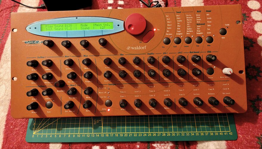

Heute lackiert, im großen und ganzen bin ich zufrieden, wie es bis jetzt aussieht. Der XT ist aber, durch das Lackieren, an zwei Stellen etwas hell geworden. Da muss ich irgendwas falsch gemacht haben. 🙄
  • #350
Hier, das helle war anscheinend vom Klarlack, ist nicht mehr zu sehen.

Sieht doch schonmal gut aus.
Wichtig ist, dass man die Oberfläche geichmässig im Kreuzgang lackiert.
Hast Du noch ein Bild vor der Lackierung gemacht?
PS: Riechen tut er noch etwa zwei, drei Wochen.

Leider nicht, er war weiß fleckig vom Staub, der auf der klebrigen Oberfläche haftete.

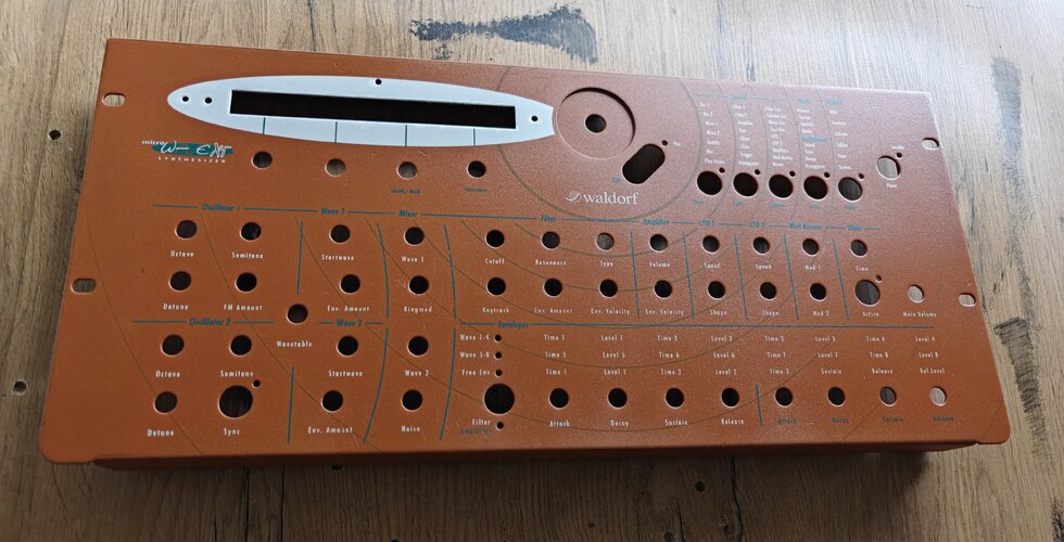

  • #358
Ich hab mich gestern die ganze Zeit gefragt ob es da verschiedene Modellvarianten gab. Dieses schöne Orange und auch der im Video gezeigte Unterbau in orange besitze ich leider nicht. Meine ist sehr schwach orange und der Unterbau ist meines Wissens in grau. Weiss da jemand mehr darüber? Falls jemand einen Tipp für ein professionelles Auffrischen der orangen Oberfläche hat (kein DYS; Klarlacke etc.) bin ich dankbar für kurze Rückmeldung.
