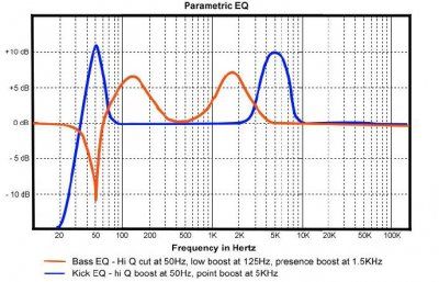

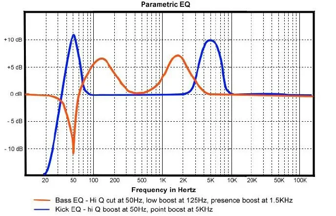

Wo meine Kick Freq.mässig liegt ?
50 Hz ? Alles was beid der Kick tiefer geht senke ich meist. Kommt aber auf die Kick an.
Man kann noch mitm M/S Eq (Mono) die Eigenfrequenz von der Kick pushen.
Unnötige Frequenzen der Kick werden abgesenkt. (sieht man mitm Freq. Analyser)
Mitm Sonalksis Stereo Tool stelle ich zum Schluss aufm Master alles unter 160 Hz auf Mono.
Das Bild find ich gut, seitedem ich so abmische klingt mein Mix viel besser:
Ich würde das aber auch nicht immer 1:1 übernehmen.
Die Feinheiten machen was aus.
  • #63
aaaah ok...dachte weil Du was von Lowcut schrubst, dass Du der Kick alles unter so 140 Hz klauen willst...
Das mit dem Mono unter 160 Hz werde ich mal ausprobieren :supi:

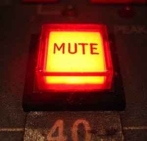

Für Gitarren und Bass immer folgenden Tip verwenden um beste Ergebnisse zu erzielen:
