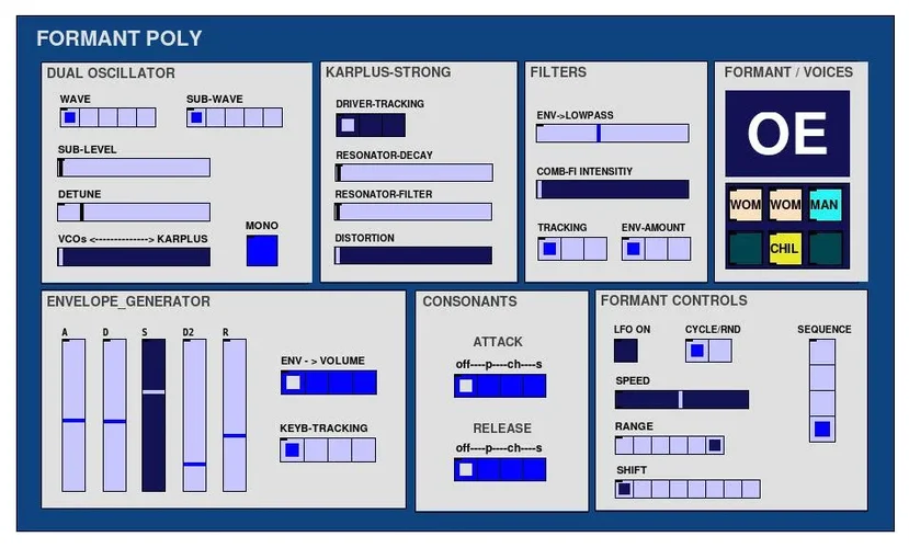

ich habe mal wieder gebastelt und bin schon ganz zufrieden. Die Formanten werden mit einem Filter erzeugt, das je nach Tonlage die Frequenzbetonungen einer Männer- Frauen- oder Kinderstimme hat. Gesteuert werden die Formanten im Moment "nur" durch einen LFO oder das Modulationsrad, d.h. für alle sechs Stimmen gemeinsam.

Hier noch ein Screenshot. Die Karplus-Strong-Einheit wird wohl nicht bleiben, die gibt zuwenig her. Rechts oben wird angezeigt, welche Stimme gerade die "Mann" - "Frau" oder "Kind" Einstellungen benutzt. Ganz fertig ist es also noch nicht ;-)

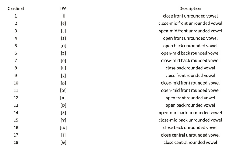

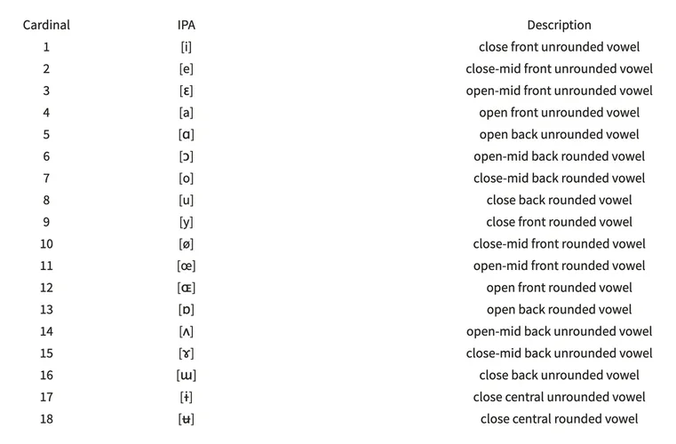

p.s. neben den sprachbezogenen vokalen gibt es auch die "natürlichen" oder "basis" vokale, die einfach nur auf der physiognomie und verwendung der zunge usw. beruhen.
da kommt man immerhin auf 18. :)

Mit dem Grundsound der Vokale bin ich tatsächlich ganz zufrieden, nur (wie so oft) stellt sich jetzt die Frage wie es weitergeht.
- Andere Steuerquellen als LFO oder Modulationsrad für die Vokale? Bei verschiedenen Vokalen auf den einzelnen Stimmen, z.B. per Envelope oder Velocity, bin ich skeptisch, denn in einem Chor singen ja auch alle den gleichen Text ;-)
-Andere Tonquellen als die traditionellen Synth-Wellenformen? Schon Rechteck klingt mit Vokalen deutlich schlechter als Sägezahn. Weder das eingebaute Kammfilter noch die (okay, sehr simple) Karplus-Strong Einheit haben mich völlig überzeugt. Vielleicht ist es besser, die Sache einfach zu halten? Mit Rauschen oder Ringmodulation könnte man experimentieren, aber letzteres klingt mit Sicherheit sehr ungewohnt....
-Die Konsonanten-Abteilung ist auch nicht einfach. Bislang funktioniert das "P" am besten. Ein Konsonant kann immer nur am Anfang oder am Ende des Sounds gespielt werden, theoretisch gehen also so Sachen wie "Pooaach" oder "Suuiip" . Aber das ist alles kompliziert, dafür muss nämlich die Amp-Hüllkurve des Vokal-Parts dem Konsonanten angepasst werden. Und der Sound mancher Konsonanten ist noch grottenschlecht. Von stimmhaften Konsonanten mal ganz zu schweigen....

Ungefähr so bin ich vorgegangen. Basis war zunächst ein Talkbox-Patch aus dem Netz, der hatte aber eine eingeschränkte Lizenz. Dann hab ich mit Frequenzlisten aus dem Netz meine eigene Talkbox gebaut, etwas nach Gehör optimiert und schließlich die Option "Frauenstimme" und "Kinderstimme" auf die gleiche Weise zugefügt.
Die Optionen verschieben die Frequenzen einfach weiter nach oben, weil sich in der Realität die Dimensionen der Resonanzkörper verändern. Gut - ich kenne auch so ein paar Frauen mit angenehm tiefer sonorer Stimme ;-)
