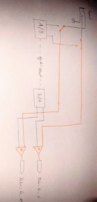

Ach ja, die EMX ist ja digital und deshalb wahrscheinlich nicht so einfach da einzugreifen? Aber kann man vielleicht den Audio In ganz analog über einen Schalter an der Buchse abgreifen und am digitalen Schaltkreis vorbei direkt in die Röhren leiten? Das würde mich schon reichen. Ich will nämlich die Stereo-Signale in dem Fall gar nicht in den Rest der EMX einbinden, sondern wirklich einfach nur die Röhren als Sättigung haben.

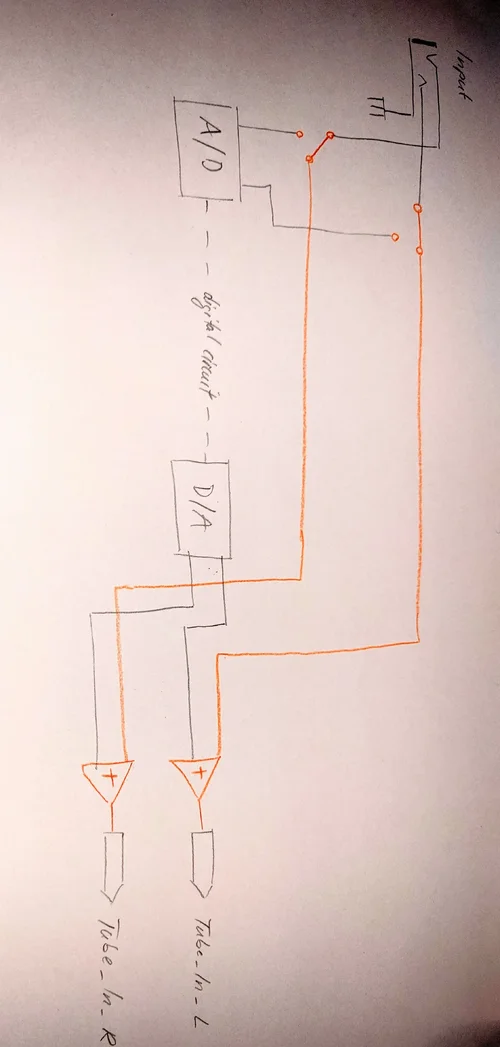

@xenosapien aber das scheint mir alles andere als aufwändig. Man müsste ja nur den orangefarbenen Teil meiner Skizze realisieren. IMG_20190425_224613~2.webp
@Johann Lover wir sprechen nochmal wenn Du jemanden gefunden hast, der das a) kann und b) nachdem Du einen Kostenvoranschlag dafür bekommen hast ;-)
... und wenn es dann c) tatsächlich funktioniert, nehm ich alles zurück und entschuldige mich für meine Unwissenheit! :-p
edit:
und würde nicht nach Deiner Skizze ein Kanal so komplett die AD/DA Stufen umgehen?!

So, ich habe noch einen Dämpfer von einem Spezialisten erhalten: "yes, the theory of that is relatively simple, but when you look at the schematics, or even worse: the actual PCB, you'll noice that it's all tiny SMD components (-> very small parts, legs sometimes 0.5mm apart.. ). [...] modifying that is another story. You have to find and cut tiny traces on the board, and if it's a board with more than two layers (-> traces "inside" the board), it is simply not possible. [...] Another point is that I would have to add at least one opamp+circuit in there, and looking at the inside pics of the Korg, there is probably no room for that. Or in less than ideal places where I have to run long wires (-> adding noise..)"
Tja, dann gebe ich doch auf. Dann muss ich wohl L und R separat dadurch schicken. Oder mal die rote Electribe mit denselben Röhren testen.
