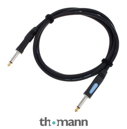

Ich hab absolut null Erfahrung was diese Rackmixer betrifft, daher bin ich etwas unschlüssig, ob das für mich Sinn macht. Ich habe momentan auch noch das Problem, das die TD3/RD6 als Ausgang nur 6,3 Monoklinke haben und ich nicht genau weiß, welche und wie viele Kabel ich brauche, damit ich dann im Mixer das Monosignal so routen kann, um es zu doppeln (Stereo).
Wenn mir hier jemand nen Tipp hätte, welche Kabel ich besorgen muss (ich blick nicht mehr durch) wie ich das Monosignal von den Synthies routen muss um aus Mono quasi Stereo zu machen und wieviel Kanäle ich dadurch einplanen muss. und ob das mit dem Behringer Rackmixer überhaupt möglich ist oder ich doch ein zweites Mischpult brauche.
Danke für die Hilfe und Sorry für den langen Text, aber umso mehr ich mich durchs Internet lese, umso weniger verstehe ich grad :D
Also, ich besitze diesen Mixer zwar nicht, aber ich würde sagen, du nimmst ein ganz normales Instrumentenkabel wie z.B. dieses hier:
Und verbindest deine RD-6 / TD-3 mit jeweils einem der ungeraden Eingänge (Mono: 1, 3, 5 ...) von der Rückseite vom Mixer. Dann kannst du diese Signale mit dem Balance-Regler auf der Vorderseite im Stereobild der Summe platzieren und die Lautstärke individuell bestimmen. Dadurch sind von den acht Stereo-Spuren zwei verbraucht (bzw. von den 16 Kanälen 4 verbraucht).
Okay, so ungefähr hab ich mir das auch gedacht. Heißt also im Umkehrschluss, ich muss pro Synth mit Mono Ausgang 2 Kanäle berechnen? Dann wäre das mit dem Rackmixer also machbar?
Ja, du musst beim 1602 pro Instrument einen Kanal berechnen. Der Mixer kann nicht pro Kanal auf Mono gestellt werden. Sonst ist das Instrument nur rechts oder links zu hören. Aber brauchst du nicht überhaupt noch ein Interface? Oder willst du von der DAW nur Rausgehen?
