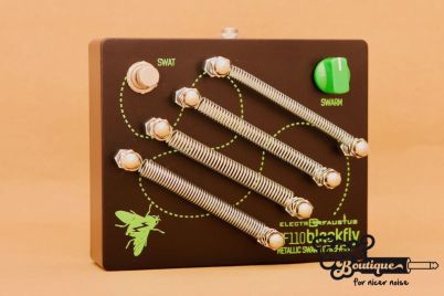

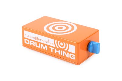

Witzig, nicht ganz was ich will glaube ich bzw dafür mir zu teuer weil ich ja am Ende ein anderes Instrument will
Kontaktmikrophon habe ich auch überlegt aber das Verstärkerproblem bleibt ja.

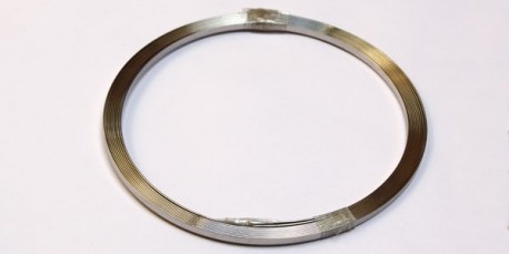

Auch bestellt hab ich Stahldrahtstangen 1 mm Querschnitt, mal sehen ob die für den Zweck taugen.
In nem DIY Shop hab ich vorhin geehen daß die 0.83 mm Federstahl für die Kalimbas verwenden.
Zu spät gesehen u der ist eh in den US, aber Federstahl wäre viel simpler zu montieren als der runde Draht,
da weiß ich noch gar nicht wie ich das machen soll.
Ich hab jedenfalls vor erstmal mit dem Draht zu experimentieren, ohne Body und alles.
Vielleicht such ich noch nach Federstahl und mach das anders. Nachteil ist daß der wahrscheinlich scharfe Kanten hat.
