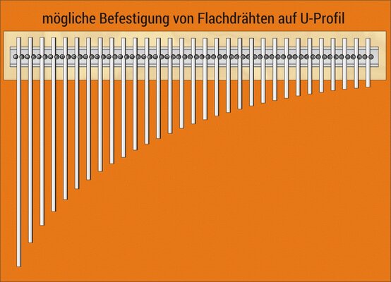

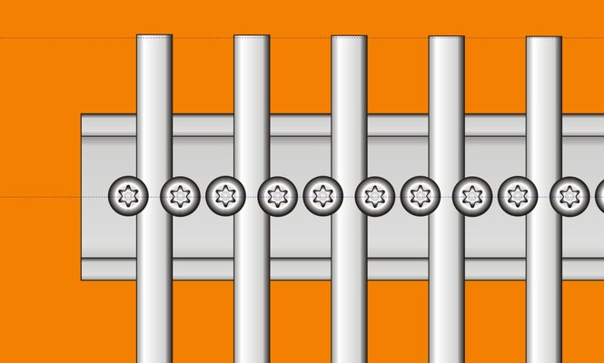

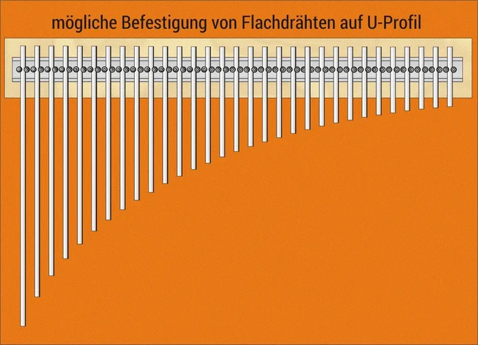

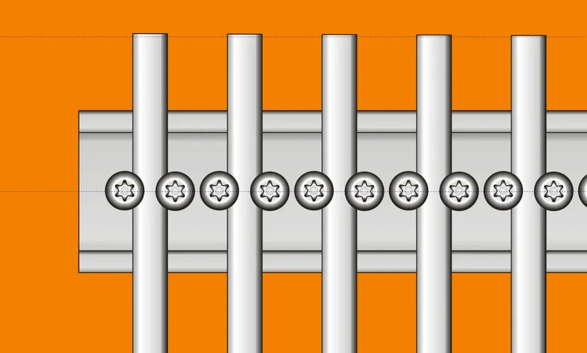

Hab' da mal 'ne kleine Prinzipzeichnung gemacht. Wenn Du jede einzelne Klangzunge mit zwei flankierenden Linsenkopfschrauben (vorzugsweise TORX-Antrieb) befestigst, lässt sich jede Zunge einzeln stimmen:
In der Gesamtansicht könnte es dann (Vogelperspektive) so aussehen:
Als Trägermaterial würde ich 15-18mm starke Multiplexplatte empfehlen (wenn Du keinen Resonanzkörper haben willst).

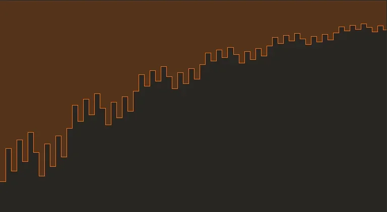

Ich hab mir mal die relativen Längen dargestellt wenn man das in dem Array Schema anordnet
(das sind wohl immer Quintensprünge, und dann verschoben in die Oktave)
Weil mich das ja reizt, und viel weniger Aufwand in der Konstruktion ist weil man nicht mehrere Brücken braucht,
werd ich das glaube ich direkt so versuchen.
Das wären halt für 2 Oktaven Breite 48 Zungen, bisschen viel für einen Versuch und ziemlich verwirrend was viele Fehlerquellen
eröffnet.
Die Noten sind
C G D A E B F# D# A# F
durch die Längenunterschiede kommen dann CDE nebeneinander usw
Ich hab mal versucht das auf dem Keyboard zu simulieren aber das ist natürlich was ganz anderes, so daß es schwer ist abzuschätzen wie das dann wird.

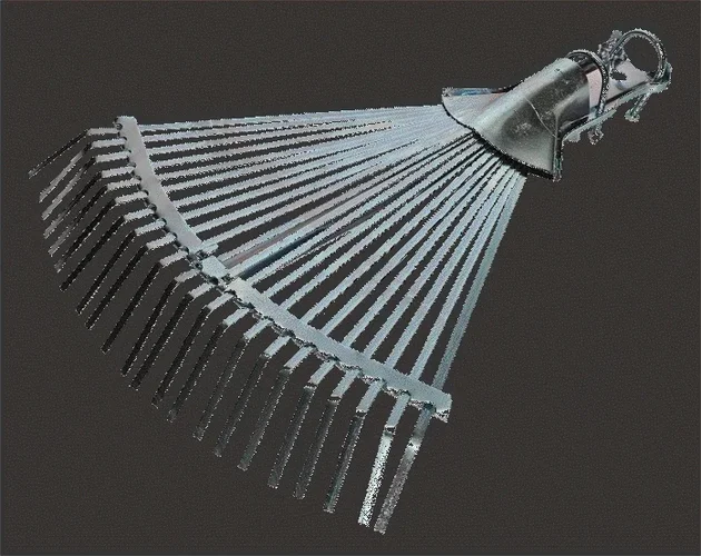

Bin aber beim Googeln auf eine alternative Quelle für Flachdraht gestoßen:
das überlege ich jetzt tasächlich - die sind aber glaube ich zu breit für meinen Zweck
(max 4 mm ) und ich glaube die schwingen sehr weit - hab aber in Erunnerung daß die sehr "fedrig" sind.
Ausserdem ein bisschen teuer, wenn man mal 15,- ansetzt, man braucht zwei für eins meiner geplanten Instrumente sind dann schon 30,-
und die haben sicher scharfe Kanten und sind verzinkt - werd die aber mal im Baumarkt antesten.
Jedenfalls: gesucht ist ein Material daß nicht mehr als 4 mm breit ist, gut und lange nachschwingt, am besten Stahl, und sich biegen lässt.

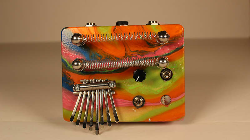

Ein kleiner Interruptus, dazwischen geschoben für Leute, die sich sowas nicht bauen wollen.
Earburst Audio Kali Nightmare
https://www.youtube.com/watch?v=xhEsRQY5JfY&t=1s

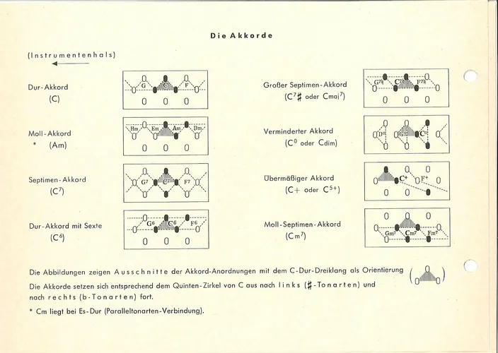

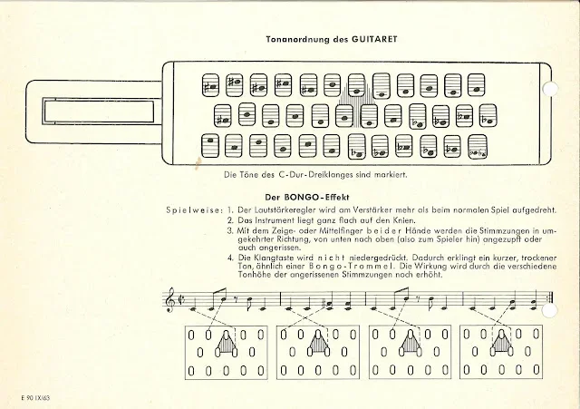

  • #50

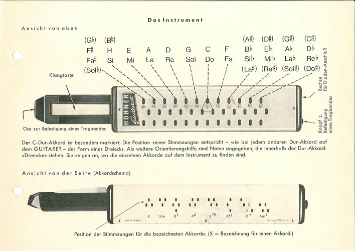

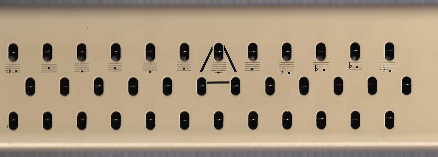

bin bei der Recherche auf das Guitaret gesoßen, kennt das jemand?
Hat interessanterweise auch die Stimmung in Quinten
die geht linksrum weil man es bei Spielen offenbar umgedreht hält
auf der Seite befinde sich ein Diagramm
jetzt versuche ich rauszufinden wie die zweite und dritte Reihe versetzt ist und was die Symbole bedeuten
X heist wohl X Dur, der Rest ist mir im Moment grad noch schleierhaft, vielleicht mags ja jemand ausknobeln
  • #51
Hm offebar ist das einfach versetzt:
Code:
   C
 E   G
oder was meint ihr?
EDIT: nee ist Quatsch,

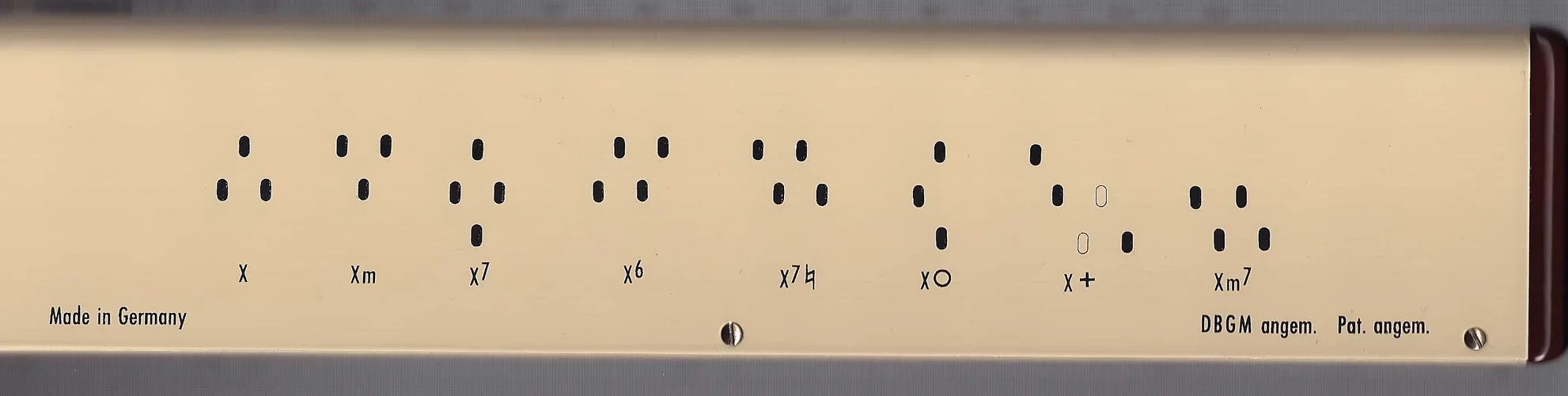

  • #52
X ist wahrscheinlich der jeweilige Grundton.
Xm = Xmoll
X7 = Xdur mit Sepitme
Xm7 = Xmoll mit Septime
X6 = X mit Sexte
X7b = könnte Xdur mit verminderter Septime heißen
XO und X+: keine Ahnung (bin sowieso nicht sonderlich firm in Musiktheorie, bin mehr der Frickelöres™)
  • #53
Ja, XO und X+ wird man noch rausfinden
aber die zweite Zeile : eins müsste ja G sein, das andere E wenn es Dur ist
Aber dann geht das mit Xm nicht auf und wäre auch anders als in der ersten Zeile und im Quintenzirkel.
  • #55
Keine Ahnung. Man müsste so ein Guitaret mal leibhaftig unter die Lupe nehmen können um diese Details zu klären...
Es gibt einen englischen Wikipedia-Artikel, der die Tonverteilung erklärt:
https://en.wikipedia.org/wiki/Guitaret
  • #57
Verwirrender Weise beziehen sich die Noten auf die mittlere Zeile
  • #59
ja. fast - muss da länger drüber nachdenken ehrlich gesagt, finds r3cht verwirrend...
  • #60
also das System geht in der Mbira/Kalimba wegen den Längen der Zungen nicht, und würde deswegen auch ein sehr verwirrendes Muster machen.
Schade, weil in dem Array sind Mollakkorde nur in der Umkehrung simpel.
