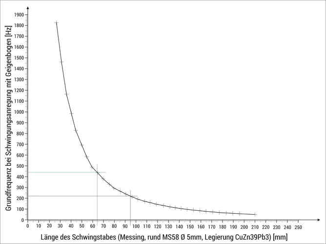

Melde mich nochmal. Da mir die ganze Rechnerei auf relativ wackligen Beinen zu stehen schien, hab' ich mir zwei Messingstangen besorgt und eine Messreihe angefertigt. Hier das Ergebnis:
Man sieht, dass für 440Hz Grundschwingung nicht 94,8658mm, sondern 64,382mm Länge korrekt sind:

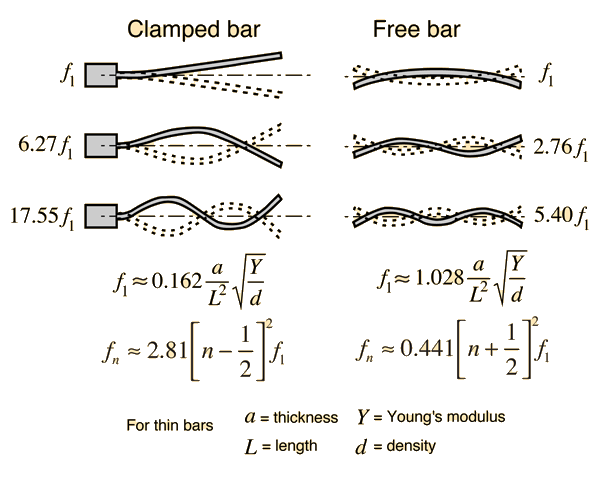

Also das Buch gibt für Stangen mit einem fixen Ende und für Stangen die frei schwingen die selbe Fromel an, und das
ist wohl schonmal ein Fehler im Buch.
Hier http://hyperphysics.phy-astr.gsu.edu/hbase/Music/barres.html
finde ich folgende Formel
(schlecht lesbar auf grau, im Link ist es besser zu sehen)
Die unterscheidet sich auch von der im Buch

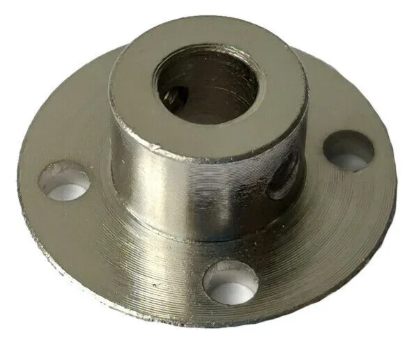

Der Stab ist an einem der Enden befestigt und zwar mit einer Flanschkupplung:
Diese Flanschkupplung hab ich auf ein Kantholz geschraubt und die Aufnahmeöffnung durchgebohrt, sodass der 1 m lange Messingstab da hindurchgeht. Den Bereich, der nicht mitschwingen soll hab' ich mit einem Frotté-Handtuch umwickelt, während der freie Teil mit dem Geigenbogen zum Schwingen angeregt wurde. Dabei hatte ich zuerst versucht, von der fast vollen 1m-Länge auszugehen und diese zum Schwingen zu bringen. Dabei zeigte sich aber, dass das mit dem Geigenbogen nicht ging. Die Grundschwingung war in diesem Längenbereich viel zu niedrig (geschätzt wenige Hz). Lediglich bestimmte Obertöne ließen sich in Abhängigkeit von der Position der Erregung entlocken. Da ich aber die Grundschwingungsfrequenzen in Abhängigkeit der Länge messen wollte, hab' ich letztlich mit einem ca. 26mm aus der Flanschkupplung herausragenden Stummel begonnen und konnte nun tatsächlich die Grundschwingung anregen. Von da an habe ich Messwertepaare ermittelt, jeweils die Länge um ca. 5-6mm (aber genau gemessen) erhöht. Kurios fand ich auch die Tatsache, dass die jeweils gemessene Frequenz nicht absolut konstant ist, sondern vom Anpressdruck des Bogens und der Streichgeschwindigkeit abhängt*.
Das Ausgangsmaterial ist - wie in der Koordinatenbeschriftung zu lesen - 5mm dick. Da die 9 Stäbe auf meiner "Kalimbalimba" auf einem Hartholzsteg mittels besagter Flanschkupplungen senkrecht befestigt werden, werde ich wahrscheinlich als tiefste Frequenz 110 oder 220 (und nicht 440Hz) nehmen. Bei zu großer Länge resultiert auch über Hebelwirkung eine zu große Bruchgefahr für die Resonanzdecke. Die Anregbarkeit der Stäbe (mittels Bogen) ist ja auch ziemlich abhängig von deren Länge...
*PS: ein weiterer Parameter ist mir eingefallen: Die Bogenspannung! Bei zu wenig Spannung erfolgt überhaupt keine Schwingungsanregung, bei zu hoher wird sie schlechter und irgendwo dazwischen liegt ein Optimum; wahrscheinlich wieder kein linearer Zusammenhang, eher hyperbolisch...

Mit der Formel oben krieg ich 0.0789293 m raus in Wolfram Alpha für 440 Hz.
Scheint irgendwie alles unbrauchbar.
Würde gerne wissen woran es liegt, es kann natürlich sein daß die Materialdaten falsch sind
oder dass zB diese Formel jetzt nicht für runde sondern rechteckige Stangen ist aber das erklärt zB nicht warum sie anders ist als die aus dem Buch weiter oben.
  • #160

Cramped bar = Rhodes - Prinzip
Free bar = Vibraphon - Prinzip
Das das auf der gleichen Formel basieren soll kann ich mir auch kaum vorstellen...

ich krige als Anfangsfaktor in der Formel oben
0.107781 a raus, für 64,382mm Länge und 5 mm Dicke und die Materialwerte von weiter oben.
Das ist vom Wert her recht nah an 0.113*h aus dem Buch für rechteckigen Querschnitt - so nah daß
ich denke daß ich den Fehler gefunden habe:
das Buch gibt 0.113*h oder 0.196 *a an - a Radius und ich hatte Radius 5 mm gesetzt, nicht 2.5.
Werd es nachher mal versuchen obs dann näher an den experimentellen Werten ist

64,382 minus 67,0802 = 2,6982 [mm] (gemessene Länge - errechnete Länge)
Die 2,7 Millimeter Abweichung könnten der Abstand von der oberen Austrittsöffnung der Flanschkupplung bis zu dem Punkt der (eigentlichen) Verklemmung des Schwingstabes durch die Madenschraube sein (zumindest größenordnungsmäßig...).
Der Stab scheint also in diesem Bereich des Flansches tatsächlich noch (obwohl nur ca. 0,05mm!) genügend Platz zu haben, um seine Schwingung bis zu Madenschraube fortzusetzen. Das finde ich schon erstaunlich!
Die Formel erscheint damit doch ziemlich gute Näherungswerte abzubilden.
  • #165
Wenn man 0,05 mm pro 2.7 mm auf 64,4 mm hochrechnet sind es 1,19 mm,
wenn das auf beiden Seiten soviel Spiel hat sogar 2,5 mm an der Spitze,
und der Stab biegt sich ja noch durch bei der Schwingung, und an der Schraubstelle ist ja ein Node wo er sich auch bei Schwingung gar nicht bewegt - das kann dann zahlenmässig passen.
