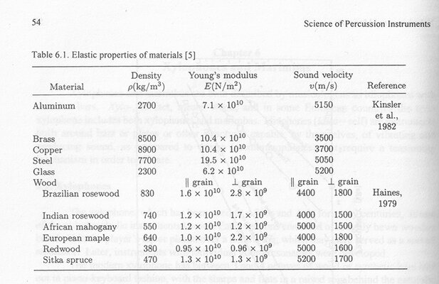

Was ich auch nicht verstehe ist der Unterschied zwischen dem Stahl 1.4301 und dem Federstahl 1.4310.
Beide haben sehr ähnliche, zum großen Teil identische Eigenschaften und vor allem das selbe Elastizitätsmodul bei identischer Dichte
u identischer Poissonzahl und identisches Schubmodul.
Hm.
Dafür scheint der 1.401 besser zu bearbeiten-? Ich will ja biegen und damit stimmen, und wenn das zu grob geht wird das nichts.
Der Federstahl ist deutlich teurer, ksotet das doppelte-

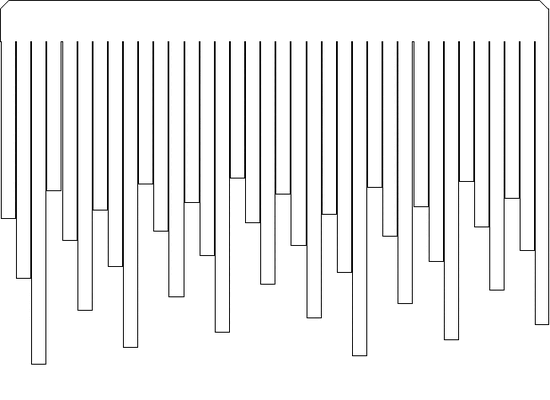

Ich denke am schlausten ist ich mach die Kämme oktavweise am Stück.
Dann kriege ich 2 davon auf 165 * 250 mm.
Das kömnnte ich dann falls die mir n special Preis machen aus zwei unterschiedlichen Stählen schneiden.
Die Frage ist aber wie kann ich die Kanten nachbearbeiten, falls die scharf oder rauh sind?
Das ist ja im Kamm.
Ich will es zwar nachher aufbiegen, aber man kommt da trotzdem nicht wriklich ran.
Im Moment kämpfe ich auch damit die Zeichnung in ein geeignetes Format zu bekommen.
bei 100 dpi Display sollte das in Originalgröße sein, 165 mm breit.
Ich überlege erstmal mit 1 Oktave anzufangen.
Die Idee ist jetzt das zwischen zwei flache Stahleisten und ein Brett zu verschrauben mit 3 Schrauben.
Und die Zungen hochzubiegen.
Immer noch zu gewagt?
Ich finde es wäre ein Versuch wert, nur weiß ich immer noch nicht was man mit den Schnittkanten macht.
Die scharfe Ecke am Ende ist dann leicht nach unten gebogen zum Stimmen, die Zungen sind 0.5 cm länger.

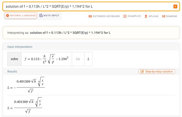

ich komm erst später dazu das in Reaktor reinzugeben, ich hab mal schnell die Formel aus dem Buch
"Science of Percussion Instruments" rausgesucht, für runde Stäbe die an einem Ende fix sind:
generell:
f(n) = 0.113 h / L^2 * SQRT( E/p) * (2n+1)^2
f(n) Frequenz des Obertons. L Dicke, E= Elastizitätsmodul, p Dichte, L Länge
Weiter noch: für die Grundfrequenz ist der Faktor (2n-1) präziser: 1.194
Die Einheiten muss ich später nachschauen, das war immer verwirrend weil das mal so mal so angegeben ist und amn sich schnell um den Faktor 100 verrechnet, ist glaube ich aber hier SI, dh Meter, Newton, Kilogramm
Die Formel musste ich dann zB in Wolfram Alpha https://www.wolframalpha.com/ umrechnen so daß Länge als Ergbnis rauskommt
Syntax: Formel eingeben und " ; solve for L" anfügen ging glaube ich
Ich hatte mit Messing mal n Vergleich gerechnet und das war glaube ich ca 1/5tel (geschätzt aus der Erinnerung) kürzer als Stahl und Alu.
Vielleicht kannst Du in der Zwischenzeit schon was damit anfangen, ansonsten komm ich wohl am Nachmittag dazu

- Die Variable L hast Du zwei unterschiedlichen Parametern zugeordnet (Dicke und Länge). Mit der "Dicke" ist wohl der Durchmesser gemeint, oder?
- Der Faktor (2n-1) kommt in der Formel nicht vor. Du meinst wahrscheinlich (2n+1), oder?
Ich setze dann mal ein:
f = 0,113h / L^2 * SQRT(E/p) * 1,194^2
Aha ich komme jetzt selbst drauf: h könnte die Länge sein, oder vielleicht doch die Dicke? Ich bin verwirrt.

das Ergbnis aus Wolfram Alpha könnte richtig sein, ich hatte noch keine Zeit bsiher aber schaus mir nachher gelich mal an
die negative Lösung kann man vermutlich ignorieren, weiß ich nicht mehr ob ich sowas auch hatte

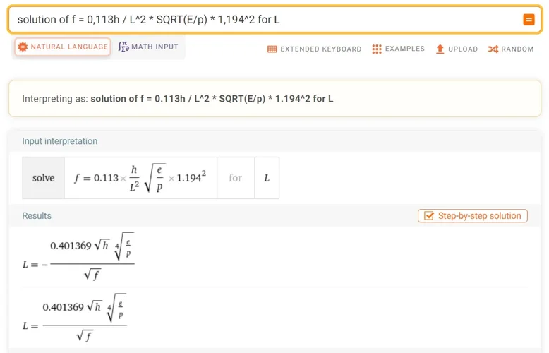

und daraus macht Wolfram
L = (0.62116 sqrt(a) (1/p)^(1/4))/sqrt(F)
Da ist noch ein Fehler drin - weil E fehlt, was vermutlich von Wolfram als e interpretiert wird oder so
wenn man E durch Y (für Youngs Modulus) ersetzt erhält man
L = (7 sqrt(597/2) sqrt(a) (Y/p)^(1/4))/(250 sqrt(F))
ich denke das stimmt, was man jetzt für Y und pp in welcher Einheit einsetzt überlege ich nach Kaffe

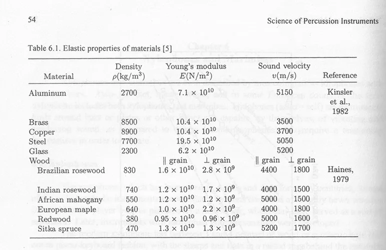

und hier eine Wertetabelle aus dem Buch für Beispielmetalle
also ich denke die Formeln arbeiten mit den selben Einheiten, demnach müsste die Dichte dann bei Dir mit 8470 eingesetzt werden
und Y bzw E vermutlich miz 9.7 * 10^10 ; dann wäre es in der selben Größenordnung wie Brass in der Tabelle.
Bin nicht 100% sicher - so bin ich aber vorgegangen, hab aber noch nicht getestet in wie weit die Zungen bei mir gestimmt sind
(und hatte sie ja auch noch 5 mm länger gemacht als Reserve zum genauen Stimmen später)

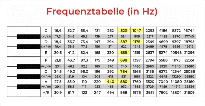

Für Dein Messing krieg ich folgende Ergebnisse (ohne Gewähr)
von C2 ~ 65 Hz bis 523 Hz, (MIDI 36 bis 71) in cm
(für A 440 9.486 cm)
24.6051

Von A 440 Hz bis 3520 Hz aufwärts in Halbtönen, in cm
9.48658
