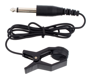

  • #64
Ich hab den 5 € Clip jetzt schon. Wenn das mit dem Instrument was wird würde ich auch in nen teureren investieren.
Der ist eigenltich nur für Stimmgeräte und auch gar nicht leicht auf der Thomanseite zu finden, ist aber auch sehr empfindlich.
Jetzt hier zum Rumtesten reicht es jedenfalls vollkommen.

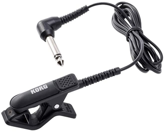

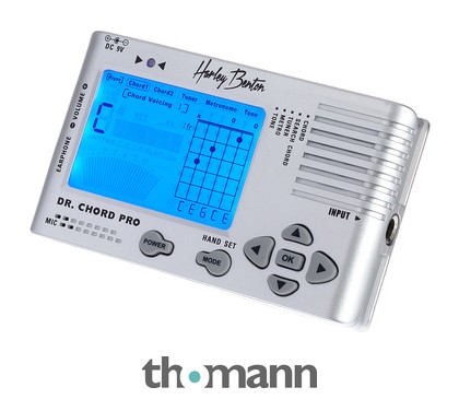

Da würde ich auf jeden Fall lieber die zugegeben gewagte Investition in das doppelt so teure Modell von Korg wagen.
Yepp, das ist gewagt, allerdings:
Harley Benton (links), Korg (rechts)
Ich habe gestern mal, angeregt durch diesen Thread, hier mal zusammengetragen was das Haus noch so hergibt und direkt verglichen.
Alle in Kunststoff vergossenen Piezos sind leicht in der Anwendung, aber ein wenig leiser als die nackte Wahrheit. Hier gibt es eines von Yanki (das im übrigen durch einen Wackler auffällt), so eine Korg Klemme (leider keine Typenbezeichnung drauf) und das Ding von Exploding Shed (mit 30€ relativ teuer, aber durch das gut angeschirmte Kabel sehr Nebengeräusch-frei).
Die nackten, hier gibt es eins mit der Bezeichnung BW298 plus die Dinger vom Koma-Fieldkit-Ergänzungs-Set, sind grundsätzlich lauter.
Das waren jetzt nur die, die schon vorkonfektioniert mit Stecker kamen und die im Laufe der Zeit hier so gelandet sind, das Exploding Shed erst vor ein paar Tagen. Ein Brummen gab es bei keinem. Klangregelung macht Sinn, ich hatte immer den Behringer ADI21 dazwischen.
Brauchbar ist alles, bis auf das Ding mit dem Wackler. Es klingt und z.B. bei einer Kalimba hört man auch deutlich, was es ist. Zum experimentieren und Geräusche erzeugen sicher die Dinge der Wahl
Eine ganz andere Welt ist dagegen das AKG C411pp, welche ich vor ein paar Wochen hier gekauft habe. Das klingt wirklich natürlich. Dafür zahlt man dann den hohen Preis und kann sich auch noch um die Phantomspeisung kümmern.

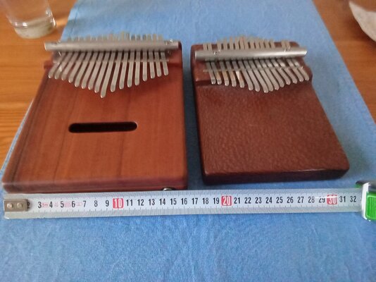

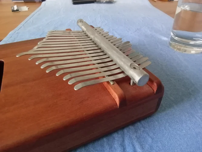

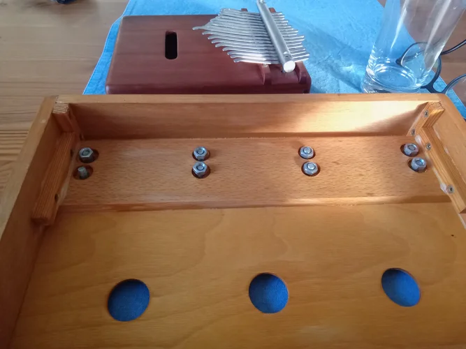

Meine Zungen haben immer die gleiche Stärke. Das ist auch notwendig weil sich mit der Materialstärke auch der Klangcharakter verändert. Zum Thema lösbare Bridge hier mein Versuchsträger für eine Arraymbira. Hier habe ich U Schrauben benutzt. Bei der Kalimba darüber hab ich Einschlagmuttern genommen und bei Massivholz nehme ich Rampamuttern. Grundsätzlich werden Lamellophone allerdings immer unter Spannung gestimmt weil sich durch nachträgliche Spannung der Ton wieder verändert. Das sind alles nur meine Erfahrungswerte die sich bestimmt theoretisch widerlegen lassen, aber für mich persönlich so funktionieren ;-)

Hatte auch ganz kurz mal überlegt, ob man so ein Klemm-Mikrofon von Korg (zum Sampeln zugelegt, da gabs irgendwo einen Thread mit u.a. einer per Geigenbogen gestrichenen Schreibtischlampe) auch fürs Saxophon nehmen kann - kannze komplett vergessen, die Klappengeräusche sind nicht zu bändigen. Klingt, als ob'se inne Küche nebenher mitte Töpfe rum am klappern bis' ;-).

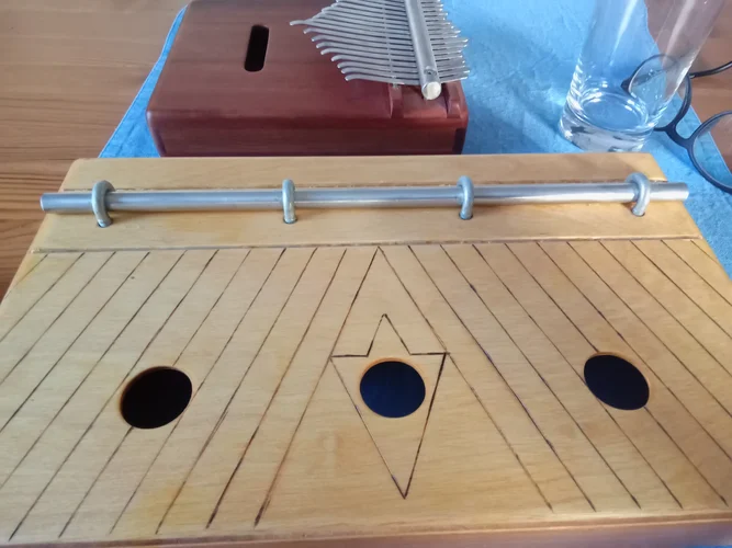

Meine Zungen haben immer die gleiche Stärke. Das ist auch notwendig weil sich mit der Materialstärke auch der Klangcharakter verändert. Zum Thema lösbare Bridge hier mein Versuchsträger für eine Arraymbira. Grundsätzlich werden Lamellophone allerdings immer unter Spannung gestimmt weil sich durch nachträgliche Spannung der Ton wieder verändert. Das sind alles nur meine Erfahrungswerte die sich bestimmt theoretisch widerlegen lassen, aber für mich persönlich so funktionieren
machst Du die nur für Dich oder auch für andere?
Hättest Du Interesse so einen Kamm mitzubestellen falls ich welche machen lasse?
Ich bastel immer nur im Sommer weil meine "Werkstatt" die unbeheizte Garage meiner Frau ist ;) Ein paar Kalimbas baue ich schonmal für befreundete Musikerkollegen, gerne im Tausch gegen irgendwas, was ich nicht bauen kann oder Kinder aber das ist kein Geschäft für mich sondern Freude am Machen. Ich sehe das mit dem Kamm eher skeptisch aber würde niemals sagen dass das nicht funktioniert. Mitbestellen würde ich aber jetzt keinen. Wenn Du ein paar Zungen brauchst kann ich Dir ein paar Rohlinge geben, aber bearbeiten musst du die selber damit du ein Gefühl für das Zeug kriegst ;)

Ne andere Frage, Du machst die Fixierung da an 4 Stellen fest - meinst das geht auch nur mit zwei aussen?
