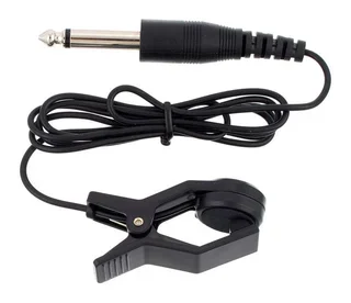

Ich hab den 5 € Clip jetzt schon. Wenn das mit dem Instrument was wird würde ich auch in nen teureren investieren.
Der ist eigenltich nur für Stimmgeräte und auch gar nicht leicht auf der Thomanseite zu finden, ist aber auch sehr empfindlich.
Jetzt hier zum Rumtesten reicht es jedenfalls vollkommen.

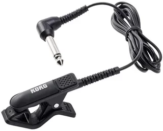

Yepp, das ist gewagt, allerdings:
Anhang anzeigen 125418Anhang anzeigen 125419
Harley Benton (links), Korg (rechts)
Schon klar, dass die fast gleich aussehen, der Unterschied ist aber der zwischen unbrauchbar und "Hey, geil, hätte ich gar nicht gedacht!"...

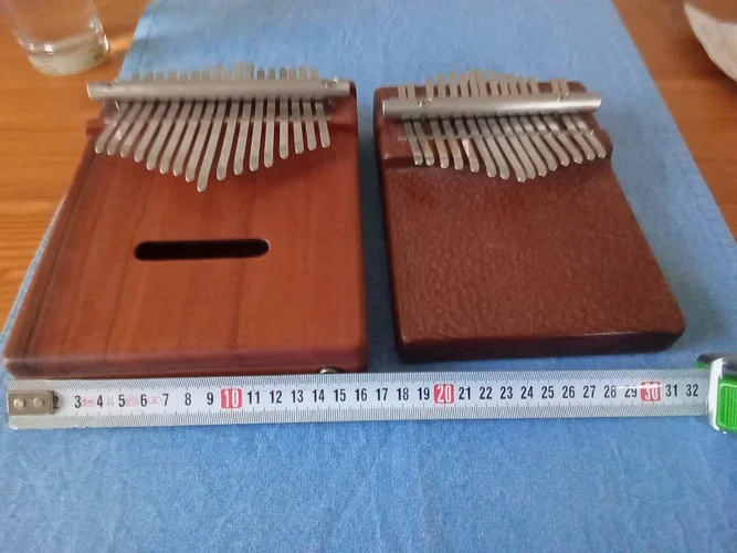

Meine Zungen haben immer die gleiche Stärke. Das ist auch notwendig weil sich mit der Materialstärke auch der Klangcharakter verändert. Zum Thema lösbare Bridge hier mein Versuchsträger für eine Arraymbira. Hier habe ich U Schrauben benutzt. Bei der Kalimba darüber hab ich Einschlagmuttern genommen und bei Massivholz nehme ich Rampamuttern. Grundsätzlich werden Lamellophone allerdings immer unter Spannung gestimmt weil sich durch nachträgliche Spannung der Ton wieder verändert. Das sind alles nur meine Erfahrungswerte die sich bestimmt theoretisch widerlegen lassen, aber für mich persönlich so funktionieren ;-)

Meine Zungen haben immer die gleiche Stärke. Das ist auch notwendig weil sich mit der Materialstärke auch der Klangcharakter verändert. Zum Thema lösbare Bridge hier mein Versuchsträger für eine Arraymbira. Grundsätzlich werden Lamellophone allerdings immer unter Spannung gestimmt weil sich durch nachträgliche Spannung der Ton wieder verändert. Das sind alles nur meine Erfahrungswerte die sich bestimmt theoretisch widerlegen lassen, aber für mich persönlich so funktionieren

...Besser sind Zungen aus gehärtetem Federstahl
Genau. Alles andere wird nicht klingen. Das muss Federstahl sein. Rostender Federstahl klingt etwas brillanter, Nichtrostender etwas wärmer. Metallsägeblätter funktionieren auch. Das Problem ist immer die Nachbearbeitung. Dafür braucht man gutes Werkzeug. Bei kleinteile24.de gibt es gelaserten rostender Federstahl mit extrem scharfen Kanten. Das dauert ewig bis man den für die menschliche Hand spielbar gemacht kriegt. Von daher nochmal meine Empfehlung zu dem Zeug aus Frankreich.
Der Federstahl ist ziemlich teuer und ich glaub die lasern den nicht.
Allerdings denk ich grad daß ich doch nicht drumrum kommen werde ein oder zwie der Teile erstnal zu versemmeln
Ich möchte halt nicht mehr als 100,- für alles ausgeben, ohne zu wissen was draus wird.
Und ne Konstruktion am Ende die sich leicht vervielfältigen lässt.
Dh alles so schlicht wie möglich deswegen auch nur solid body.
Ne andere Frage, Du machst die Fixierung da an 4 Stellen fest - meinst das geht auch nur mit zwei aussen?
Ich seh jetzt erst: als Toleranz im Zuschnitt wird da +-1 mm angegeben - ich schätze dann geht das gar nicht.
Naja ich werd im Januar trotzdem mal anfragen
